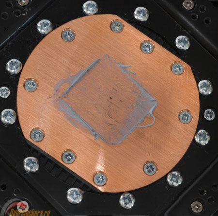

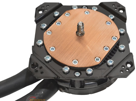

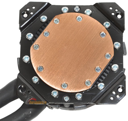

Сам теплосъемник изготовлен из меди и лишен какой-либо никелировки.
Видимо, вопросы качественной обработки поверхности волновали производителя в последнюю очередь.
Да и ровность основания тоже может вызвать некоторые претензии к Arctic.
Еще можно посетовать, что вся подошва сделана без каких-либо выступающих частей, а это значит, что видеокарты HD 7970 и HD 7950 оригинального дизайна остаются за бортом.

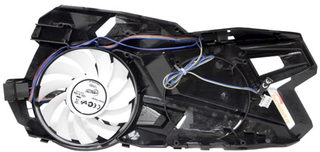

Теперь предлагаю перейти к осмотру вентиляторного модуля видеокарты и радиаторного пропеллера.
Вентиляторы

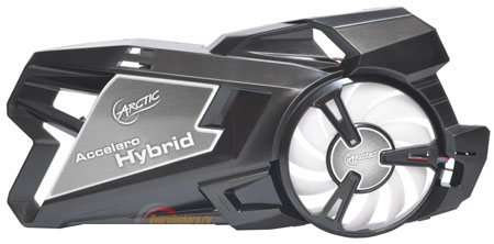

С точки зрения водяного охлаждения для графического ускорителя идеальным вариантом будет водоблок полного покрытия – fullcover, который словно одеяло накрывает сам GPU, микросхемы памяти и VRM. Но такой подход сильно сужает список моделей, на которые встанет ватерблок, поэтому используется универсальный блок на видеопроцессор, хотя при подобном раскладе нужно озадачиваться охлаждением RAM и цепей питания.
Именно поэтому производитель сделал пластиковый модуль с небольшим вентилятором.
Создать прохладный бриз для элементов видеокарты должен пропеллер типоразмера 80 мм на гидродинамическом подшипнике, с регулируемой скоростью вращения в диапазоне от 900 до 2000 RPM.
При этом он способен прокачивать примерно 13.1 CFM при шуме около 22.5 дБ. Габариты модуля составляют 243 x 112 x 44.2 (В) мм. Вентилятор подключается к разъему на видеокарте или можно использовать переходник на Molex.

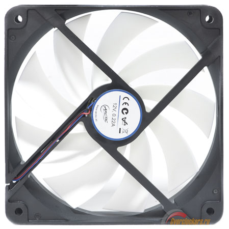

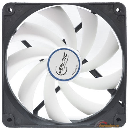

Для продувки радиатора используется «стодвадцатка» в типичном черно-белом исполнении.
Девять лопастей с гидродинамическим подшипником способны раскручиваться до 1350 оборотов. Минимальная скорость составляет всего 400 RPM.
Объем прокачиваемого воздуха при максимальном значении скорости составляет около 74 кубических футов в минуту. При этом звуковое давление может достигать 22.5 дБ.
Такие параметры внушают надежду, что главный плюс «водянки» – тишина, станет аналогичным козырем Accelero Hybrid.

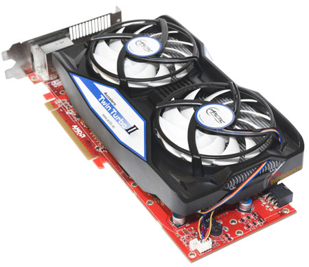

Второй конкурент – более серьезный Twin Turbo II с крупным радиатором и парой вертушек.
С их техническими характеристиками можно познакомиться в таблице.
