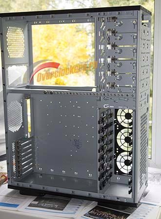

Так корпус выглядит после снятия боковых стенок.
Корзины для накопителей сняты, сделаны первые прикидки, как все будет располагаться. Пока ясно одно – проблем с установкой обеих системных плат не возникнет.

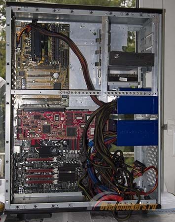

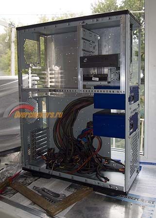

Вложил в Chieftec второе шасси от корпуса-донора. Режу, примеряю, режу, примеряю. Шасси встало превосходно. Скрепляю все заклепками с промазкой силиконовым герметиком, чтобы стыки не звенели.
Мне нравится, когда системный блок стоит ко мне боком. Обязательно с окном, в котором будет видна вся начинка. Поэтому переношу корзины под приводы вбок. Вырезаю отверстия под установку двух блоков питания, после чего примеряю их вместе с приводами.

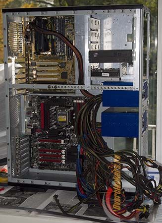

Пока меня все устраивает. Посмотрим, не помешают ли вновь установленные детали материнским платам. Для примерки использую ASUS Р2В.

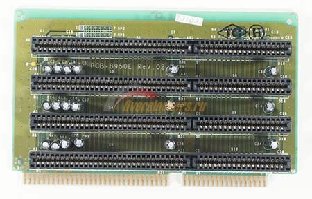

Убирается. Но верхний ISA слот на плате перекрывает слот PCI. Получается, что можно использовать либо ISA, либо PCI. А у меня есть и те, и другие платы. Хочется поставить очень много карт расширения. Поэтому примеряю «райзер» ISA.
Можно ли с его помощью установить дополнительные карты расширения? Хватит ли для этого места?
«Райзер» встал без проблем. На снимке в него воткнута одна из самых длинных звуковых карт Ultrasound MAX. Но на водоблок процессора современной части компьютера придется поставить угловые штуцеры.

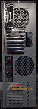

А теперь задняя панель.

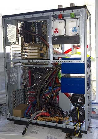

Мне нравится водяное охлаждение. Тихо, эффективно и самое главное – очень красиво. А в этом корпусе хочется смонтировать две системы водяного охлаждения, независимые для каждой материнской платы. Для этого придется использовать сдвоенный расширительный бак EK-BAY Spin RES DUAL Loop – Plexi. Это два независимых резервуара с встроенными датчиками потока (оптическими). А в качестве наполнителя выступит Mayhem Aurora.
Клубящаяся перламутровая жидкость завораживает.
На ретрокомп – красного цвета, на современный – зеленого.
Для ретро части необходимы соответствующие водоблоки. В данном случае это Swiftech Apogee XT (Rev 2) и Swiftech MCW60. Компанию им составит помпа Laing D5.
Две помпы хорошо поместились внизу, резервуар встал в пятидюймовый отсек, а заправочные порты были вынесены на верхнюю крышку системного блока. Примененные шланги tfc feser tube светятся в ультрафиолете, их внутренний диаметр составляет 13 мм. Благодаря своей мягкости отличный выбор.

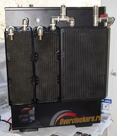

Теперь нужно разместить радиаторы, которых не бывает мало. Это очень важная часть системы, поскольку они оказывают сильное влияние на производительность. На мой взгляд, им самое место на боковой стенке корпуса. Они закреплены на резьбовых шпильках на расстоянии 2.5 см от крышки.
Для их подключения к системе использовались латунные хромированные фитинги из строительного магазина.

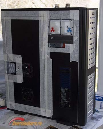

Теперь пора приступать к резке окон.
Разметка проводилась при помощи малярного скотча. Беру ножницы по металлу и режу, затем удаляю скотч и примеряю, как все будет смотреться в сборе.

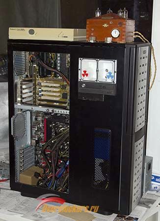

На крыше установлен синтезатор Roland CM-32L. Как он звучит в играх…
Просто невероятно.
Правее – ламповый усилитель для наушников с сумматором-микшером. Винтажной технике – винтажный ламповый звук. Это шутка, но и то, что получилось, мне нравится. Осталось немного – доделать, настроить и протестировать.
