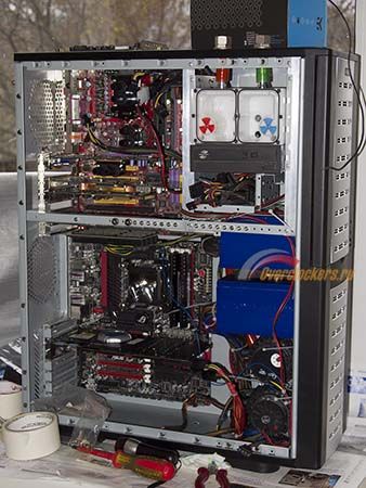

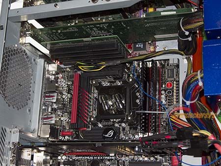

Устанавливаю материнские платы, которые (это уже точно) будут стоять в компьютере. Затем видеокарты. Ставлю водоблоки.
Еще раз проверяю, убираются ли длинные звуковые карты на примере AWE32. Это самая длинная плата. И как встает «райзер».

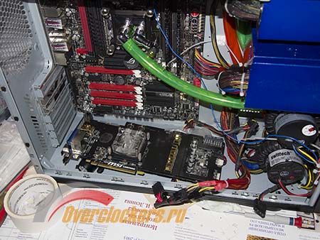

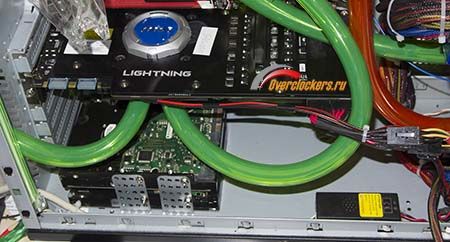

Водоблок на MSI N770 Lightning.
Помимо всего прочего данная видеокарта нравится мне тем, что на нее легко устанавливается универсальный водоблок. А значит, не нужно покупать дорогущий Full Cover.

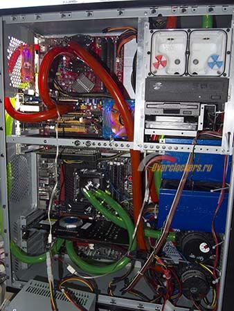

Соединяю все компоненты шлангами.

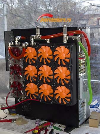

Приведу фотографию радиаторов с установленными вентиляторами.
Не обошлось без небольшой накладки. Оказалось, что у меня плохо с арифметикой. Нужно было двенадцать вентиляторов, а я почему-то насчитал девять. Поэтому так? Не знаю. Вертушки с оранжевой крыльчаткой – Cougar CF-T12S 1200 об/мин, 17.7 дБ. Очень приличные и недорогие. Остальные три – Floston 120Q, тоже достаточно тихие, 1000 об/мин.
Все двенадцать вентиляторов вместе работать не будут, но для пробы – почему бы и нет? Нормально, особенно если слушать с фронта, и совершенно не раздражают даже на штатных оборотах. А если их снизить, то вообще трудно будет определить, работают они или нет.

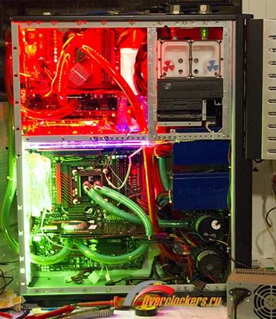

Теперь самое интересное – подсветка. Это для меня важная часть, ведь мне нравится смотреть на «железо». С ней получилось немного забавно. Верхняя ретро часть подсвечена современной красной светодиодной лентой. А современная часть компьютера – винтажными неоновыми лампами. Одна зеленого цвета, вторая ультрафиолетовая. А водоблок на N770 Lightning подсвечен двумя зелеными светодиодами. Расширительному баку достались ультра-белые светодиоды.
Чтобы понять, что получилось, временно подключил подсветку к отдельному блоку питания (подсветка бака не включена).
Для обдува компонентов ретро части применены два 80 мм вентилятора с УФ-активными корпусами и крыльчаткой с подсветкой. Установленный снизу прозрачный 120 мм вентилятор с красными светодиодами обдувает околосокетное пространство и память. После заправки добавлю еще один на обдув видеокарты.

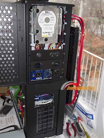

Так выглядит передняя панель со снятой нижней крышкой и открытой дверцей.
Сверху «винчестер» для хранения ретро игр. Есть место для еще одного. Жесткий диск «зеленой» серии, поэтому обдув не обязателен. Ниже выключатели подсветки. Возможно, позже добавлю реобас. Пока шум невелик и в нем нет особой необходимости. Но все это выяснится при эксплуатации.
Еще ниже видны блоки питания. Выброс горячего воздуха происходит за переднюю панель, что дополнительно глушит шум от вентиляторов блоков. Греться они особо не должны, поскольку выбраны с избыточной мощностью.

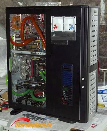

Пока едут карты – занимаюсь доделками. Застеклил окно в боковой стенке корпуса и вынес кнопки включения материнских плат на бок передней панели. Обе белые.
Стекло силикатное. Не люблю акрил, он легко царапается и нет такой прозрачности. Возможно, это слишком субъективно.
Корпус хотя и велик, но не безразмерен. Пришлось поломать голову, куда установить «винчестеры» современной части. Сделал так. На снимке ниже жесткие диски неисправны и установлены для примерки.
Корзина сделана из прямого подвеса для гипсокартонных потолков. Крепится к дну на винтах. Устанавливать несколько видеокарт в систему пока не планируется, поэтому «винчестеры» мешать не будут.

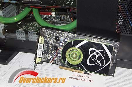

И вот приехала посылка. В очередной раз меня выручил dizzydevil с XFX AGP 7900GS. Женя, огромное тебе спасибо.

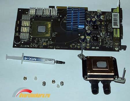

Фотографий этой видеокарты в сети немного, ведь она довольно редкая. И, как оказалось, отличилась необычным дизайном печатной платы с графическим процессором сбоку. Пришлось мудрить с водоблоком, да и размеры крепежных отверстий нестандартные.
Были приклеены радиаторы на переходный мост и память.

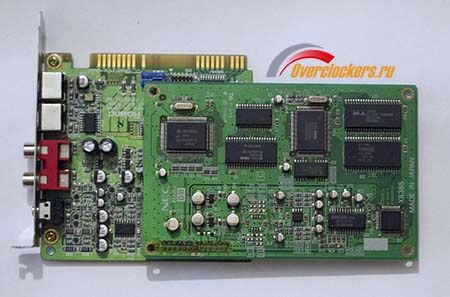

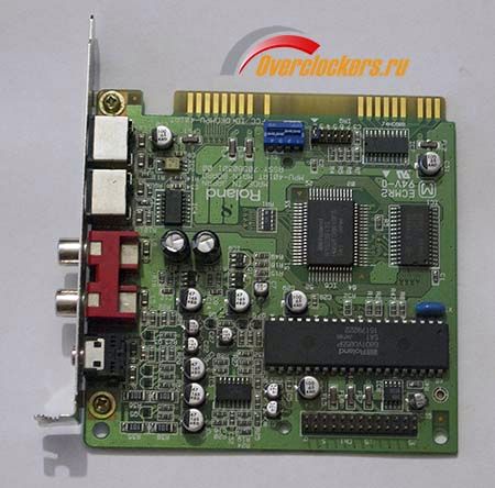

А теперь самое интересное – MPU-401AT.
Вот она, красавица. Разъем для установки «дочек» в правом нижнем углу. А так выглядит MPU-401AT с установленной Yamaha DB50XG.
Если делать все правильно, то еще должны стоять пластиковые стойки. Они у меня есть, и за это необходимо сказать спасибо hard1k. Вопрос лишь в том, что я не могу найти, где они лежат. Хотя стойки есть, факт.
