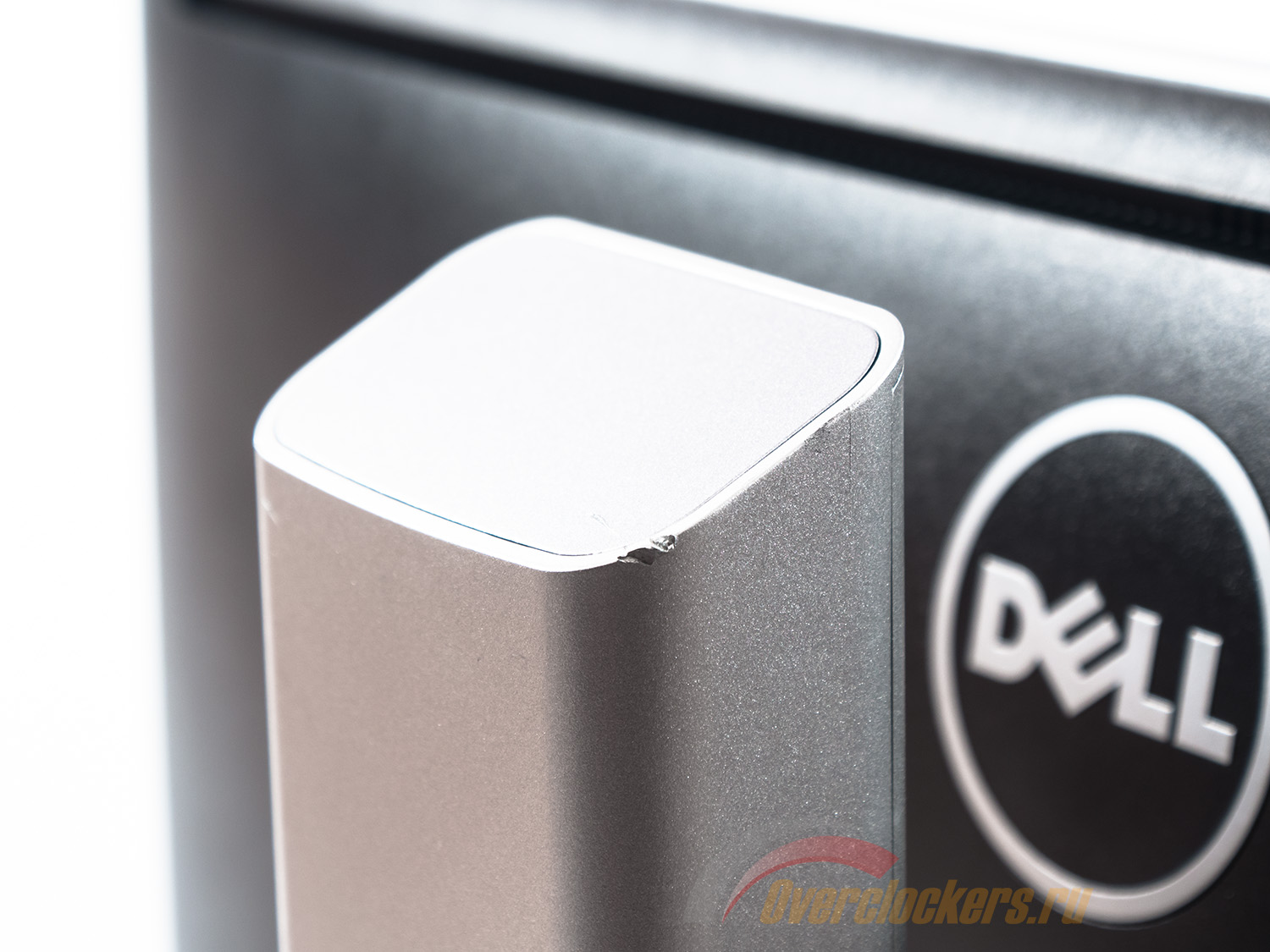

Дисплею Dell повезло по качеству покраски деталей. Проблем, свойственных протестированному экземпляру P2714H, найдено не было. Но зато выявились «побои» на подставке и центральной колонне. Подобному я не удивляюсь, поскольку держать в «ежовых рукавицах» сразу три компании (TPV, QISDA, Wistron), производящие модели обновленной линейки «P», сложно. А поэтому то и дело встречается брак с покраской, сборкой или вот такими сколами и порезами. Тщательно осматривайте приобретенный экземпляр в магазине или перед курьером!
Как итог, за качество используемых материалов можно поставить четверку с плюсом, а вот за сборку (куда входит и контроль качества) выше трех баллов из пяти выставить сложно. По крайней мере, попавшему ко мне в руки экземпляру.
