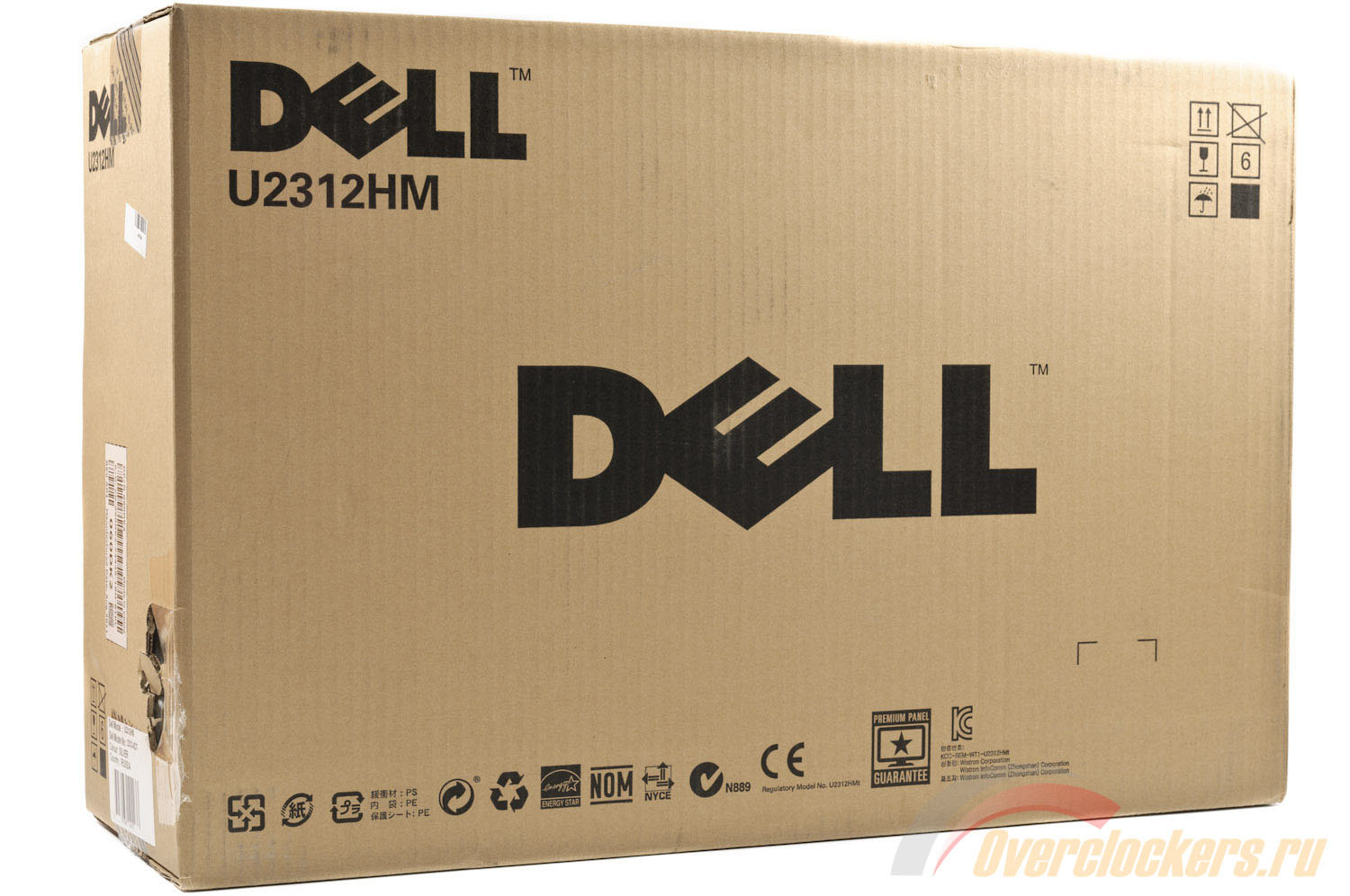

Монитор приехал на тесты в стандартной розничной коробке из некрашенного картона, с нанесённой чёрной символикой Dell и различными сертификатами соответствия. Из последних основной акцент я хотел бы сделать на «гарантированную» Premium Panel. Неизвестно, подразумевает ли под этим производитель просто использование e-IPS матрицы или отсутствие битых пикселей и хорошую равномерность подсветки. Точно можно сказать лишь одно – таким образом, компания Dell привлекает все большее количество покупателей, которые должны поверить в качество их продукта.
