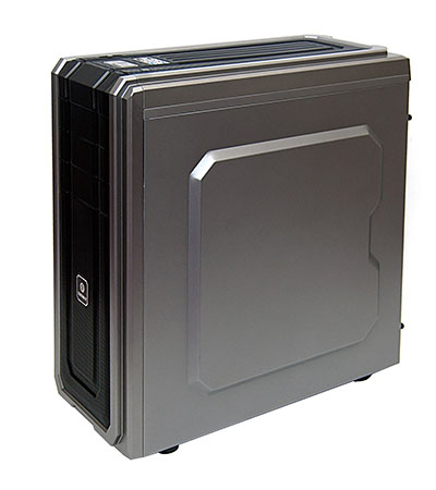

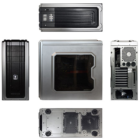

Enermax Fulmo ST поставляется в черном (модель ECA3270B-B) или темно-сером цвете (ECA3270A-G-BL). Их различие еще и в том, что черная версия лишена подсветки вентиляторов.
Ко мне на тестирование попал темно-серый вариант с подсветкой. Это типичная «средняя башня». Однако ее габариты заметно выше средних – 244 x 485 x 513 мм (Ш x В x Г). Масса корпуса – 8.2 кг.
Выглядит новый корпус не слишком строго, но это только если не смотреть на соседей по модельному ряду. Из представленного Enermax в 2013 году это наиболее выдержанное решение.

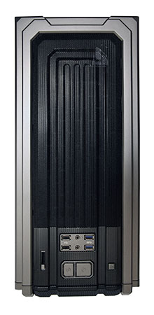

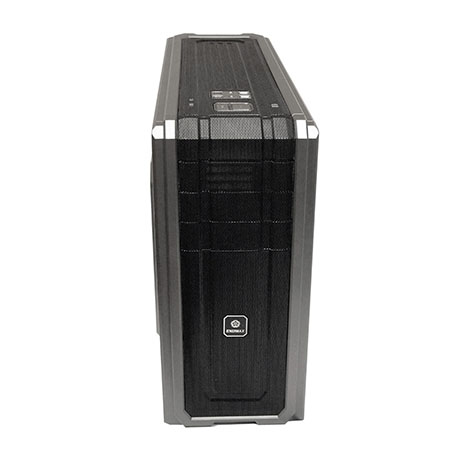

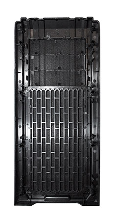

Практически вся лицевая панель закрыта мелкой стальной сеткой, за которой находится несъемный воздушный фильтр. Панель сплошная, за исключением трех таких же сетчатых пятидюймовых заглушек. Возможности вывести наружу 3.5’’ устройство штатными средствами нет.
Аналогичной сеткой закрыта и верхняя панель. Под ней спрятаны посадочные места для двух 140/120 мм вентиляторов.

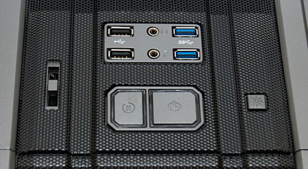

Сверху, ближе к фронтальной панели размещены все элементы управления.
Среди них четыре порта USB, два из которых поддерживают стандарт 3.0, разъем наушников и микрофона, регулятор оборотов трех встроенных вентиляторов, кнопка отключения подсветки, кнопки питания и перезагрузки. Последние по периметру совмещены с LED индикаторами питания и активности дисковой подсистемы. Нажимаются они с четким щелчком.
Обе боковые стенки в центральной части отличились экструдированными на два сантиметра блоками. На левой стенке этот блок закрыт тонированным акриловым окном.
Задняя панель выполнена стандартно для корпусов с нижним расположением блока питания.

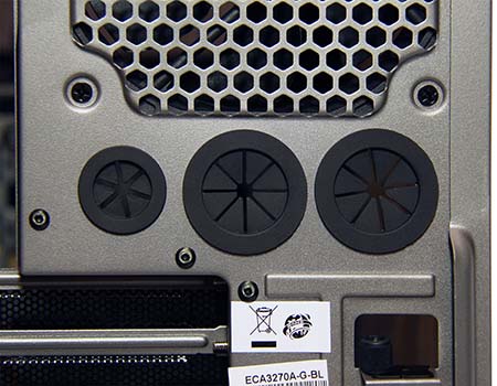

Сзади, напротив выреза под I/O-панель материнской платы, установлен вытяжной 120-миллиметровый вентилятор. Под ним три резиновых разъема для внешней системы жидкостного охлаждения или внешнего же БП. С их помощью можно аккуратно завести в корпус шланг СЖО или кабель любого вообразимого назначения.
Ниже находятся восемь горизонтальных заглушек слотов расширения и одна вертикальная. В последнюю удобно установить планку с портами расширений, не занимая ценные заглушки для слотов материнской платы.

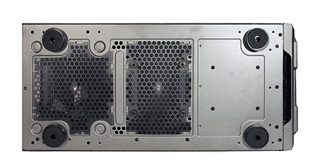

Как уже упоминалось, используется компоновка с нижним расположением блока питания. Он может быть установлен вентилятором как вверх, так и вниз – набор монтажных отверстий это позволяет.
На днище привлекают внимание съемные пылевые фильтры (достаточно примитивные) под перфорацией напротив БП и четыре болта с накатанной головкой. Забегая вперед, скажу, что они фиксируют корзину для двух 2.5” дисков, демонтаж которой может потребоваться для установки особо длинного блока питания.
Ножки с виду самые простые, но достаточно высокие и широкие. Первое обеспечит хороший приток воздуха при установке блока питания вентилятором вниз, второе – устойчивость системного блока.
