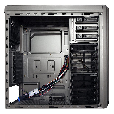

Отсек материнской платы располагается сзади сверху. Блок питания устанавливается под ней.
Заглушки слотов расширения лишены какой-либо системы безвинтового крепления, но радует, что применены винты с накатанной головкой.

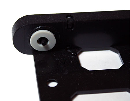

В передней части находятся две корзины для жестких дисков. В каждой – четверо пластиковых салазок для устройств 3.5/2.5”. Причем, для установки 3.5” дисков используется безвинтовое крепление с резиновыми прокладками, препятствующими передаче вибрации на корпус.

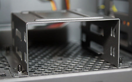

Для установки дисков формата 2.5” (например, SSD) придется воспользоваться отверткой. Верхняя корзина легко снимается.
Каждая корзина охлаждается выделенным 140 мм вентилятором с голубой подсветкой.
Про демонтируемую корзину на два 2.5” уже упоминалось ранее.
Крупный вырез в поддоне за процессорным разъемом должен позволить устанавливать прямо в корпусе даже системы охлаждения CPU, чье крепление использует backplate (упорную крестовину, располагающуюся при установке кулера с обратной стороны материнской платы).
Несколько отверстий поменьше предназначены для вывода за поддон проводов. Enermax Fulmo ST разработан с поддержкой подхода, известного как cable management (система организации проводов). Ее удобство и эффективность будет оценено при сборке тестовой системы.

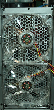

В Enermax ECA3270 всего шесть посадочных мест для вентиляторов, три из них заняты. Поставку воздуха в корпус обеспечивают два внушительных вентилятора диаметром 140 мм, установленных в его передней части за лицевой панелью и отвечающих за охлаждение жестких дисков. Их голубая LED подсветка хорошо видна через сетчатую поверхность панели. Яркость подсветки меняется в зависимости от оборотов крыльчаток и может быть полностью отключена специальной кнопкой на корпусе.

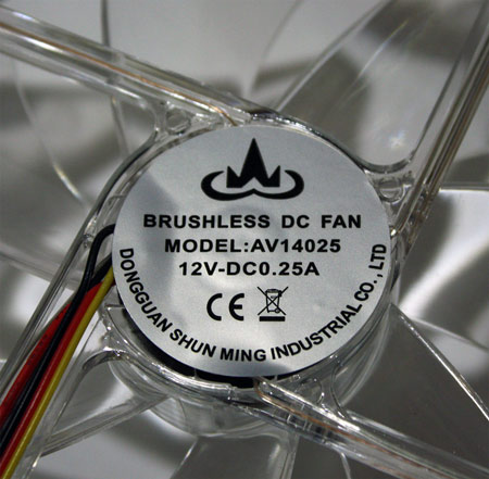

При демонтированной верхней корзине жестких дисков соответствующий ей вентилятор напрямую обдувает графические ускорители. Модели вертушек промаркированы как AV14025, на максимальных оборотах при напряжении 12 В должны потреблять не более 3 Вт (0.25 А).

Дисбаланс между забором и выбросом воздуха приводит к избыточному давлению внутри корпуса, что, с одной стороны, ограничивает производительность, с другой – препятствует «зарастанию» свободных вентиляционных отверстий и щелей пылью. Два или тем более три мощных графических ускорителя, напрямую выдувающих горячий воздух из корпуса, только лучше сбалансируют воздухообмен. Продолжая тему пылезащищенности, нельзя не повториться, что лицевая панель, закрывающая нагнетающие вентиляторы, покрыта фильтрующим материалом. Периодически ее можно быстро почистить благодаря тому, что она легко снимается.
Включив систему, я удивился тому, как тихо она работает. Оказалось, что система контроля скорости вентиляторов установлена на минимальные обороты, при этом две «стосороковки» вообще не смогли стартовать, а вентилятор на задней панели едва крутился. На максимальных оборотах вертушки стало немного слышно, но в целом они были практически незаметны на фоне систем охлаждения блока питания, процессора и видеокарты. Воздушный поток напротив вентиляционных отверстий был весьма скромным. Уменьшение оборотов до средних значений слабо повлияло на уровень шума, но заметно ослабляло воздушный поток.

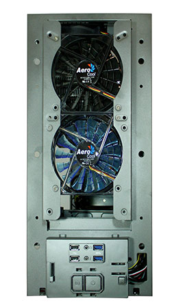

Было принято решение производить измерения на максимальных оборотах системы охлаждения, так как это единственное разумное применение Enermax Fulmo ST в заводском виде. В то же время ясно, что система не сможет достигнуть выдающихся результатов при таком слабом воздушном потоке внутри корпуса. Попробуем увеличить заложенный потенциал установкой двух 120 мм вентиляторов на его верхней грани.
В дело пошли два пятнадцатилопастных изделия Aerocool. На максимальной скорости они достаточно шумные, и для регулировки они были подключены к встроенной в ECA3270 системе контроля оборотов. Заводские фронтальные вентиляторы – напрямую, через переходники с разъемов Molex.
Субъективно вентиляция корпуса значительно улучшилась, шум заметно возрос, но остался в допустимых пределах.
