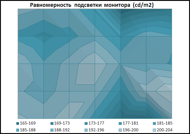

Равномерность подсветки монитора и цветовой температуры по полю экрана проверялась в тридцати пяти точках при установленной яркости дисплея в 200 нит. За основу всех подсчетов (отклонений) берутся данные из центральной точки.
При установленной яркости среднее отклонение от центральной точки составило 5.7%, а максимальное – 17.5%. Это результат чуть выше среднего, к которому нет особых претензий.
По представленной диаграмме поверхности можно наглядно увидеть, как сосредоточен уровень яркости по полю матрицы. Самая яркая точка – область рядом с нижним правым углом, где было получено значение в 204 нит. Заметнее всех затемнен лишь один верхний правый угол. Сам рисунок распределения уровня яркости довольно хаотичен.

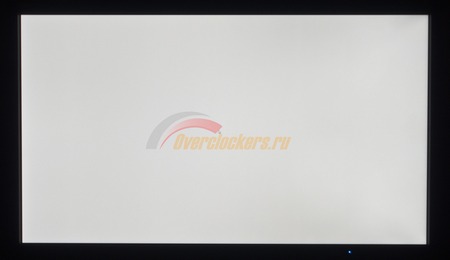

Фотография монитора с белым фоном прекрасно демонстрирует, как выглядит все это вживую. Областей с заметными паразитными оттенками не выявлено. Из-за довольно хорошей равномерности цветовой температуры по полю экрана проблемы, бросающиеся в глаза, выделить сложно.

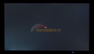

Теперь рассмотрим черный фон, оценив его равномерность по двум фотографиям с разной экспозицией, чтобы вы могли наглядно увидеть все проблемные зоны попавшего к нам в руки экземпляра. Из таковых можно выделить разве что нижний левый угол, да слегка высветленную зону в правой верхней области панели. Каких-то серьезных и видимых недостатков после снижения уровня яркости до оптимальных значений (80-120 нит) вы не заметите. Высветление из-за Glow – это уже совсем другое.

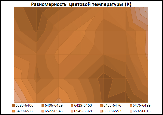

При тестировании использовались ручные настройки ЦТ для получения 6500K в центральной точке. Среднее отклонение – 0.7%, максимальное – 2.0%, это великолепный результат. Похоже, что производитель матриц LG Display задумался над качеством своей продукции, а поэтому что-то подобное мы с вами наблюдаем уже не первый раз, причем на обычных моделях мониторов.
Полученный диапазон цветовой температуры составил 6383-6615 Кельвин, что более чем вдвое меньше стандартной разницы в 600K между граничными значениями, выявленными у большинства протестированных мониторов. Построенная диаграмма несколько отлична от таковой по равномерности подсветки. Цветовая температура довольно хаотична, какой-то закономерности нет. Одна проблемная область (если ее можно так назвать в данном случае) находится в верхнем правом углу. Именно она наиболее сильно отличается от полученного в центре экрана значения.
Но все это придирки. У тестируемого экземпляра NEC EA234WMi проблем с равномерностью цветовой температуры нет.

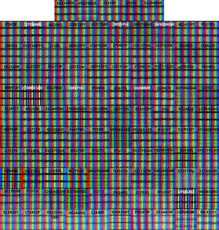

В NEC EA234WMi применена AH-IPS матрица с матовой поверхностью. Пластиковое защитное покрытие отсутствует. Рассмотрим полученные макроснимки:
КЭ присутствует во всей красе, как и у многих протестированных ранее 23-дюймовых моделей. Просматривается схожесть с кристаллическим эффектом других современных дисплеев с матовой поверхностью матрицы различной диагонали. Стоит об этом помнить при рассмотрении вариантов. Другое дело, что среди 23-дюймовых моделей я не припомню мониторов с глянцевой поверхностью. Хотя нет, они есть, но все без исключения с 3D и видимыми полосами от поляризационной пленки. Так что неизвестно, что из двух зол хуже.
