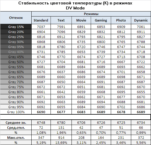

Результаты данной таблицы представляют собой отклонения точек серого клина по оси X. Вертикальную ось они не затрагивают, а поэтому оценить наличие паразитных оттенков можно лишь по CIE диаграмме из подраздела «Гамма-кривые, баланс серого и результаты UDACT».
При настройках по умолчанию и в большинстве режимов герой обзора демонстрирует высокие показатели стабильности цветовой температуры. Причем три режима показывают просто превосходные результаты, явно выше, чем Standard Mode. Как будто после качественной заводской калибровки!
Произведенные ручные корректировки для достижения яркости 100 нит и точки белого в 6500K не сильно повлияли на отклонения серого клина. Проведенная калибровка помогла их снизить до уровня в 1.03% в среднем и 3.68% в максимуме, плюс увеличилась точность установки точки белого.

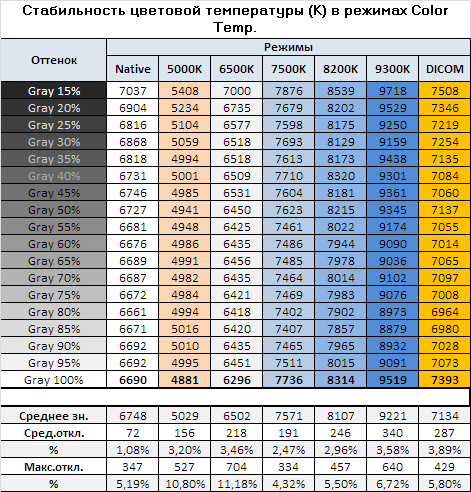

Теперь рассмотрим результаты специальных режимов ЦТ Color Temp., коих у монитора NEC EA234WMi хватает. При этом стоит учесть, что при настройках по умолчанию выставлен пресет Native, а поэтому его результаты полностью совпадают с колонкой под названием Standard из первой таблицы данного подраздела тестирования:
Отмечу несколько наблюдений в удобной форме:
- При рассмотрении пресетов с ЦТ 5000-9300K выясняется следующее – с ростом значений уровень отклонений меняется не сильно, какой-либо зависимости не обнаружено;
- Фактически измеренные значения слабо отличаются от заявленных производителем – подобное встречается крайне редко и куда чаще у профессиональных моделей;
- Пресет DICOM сильно напоминает 7500К.
Из всего этого следует вывод – при покупке монитора можете сразу выставить режим цветовой температуры 6500К, либо приведите точку белого с помощью регулировки RGB значений к норме в любом из режимов. Только помните, что на глаз это сделать невозможно и с «референсом» в 6500K без паразитных оттенков общего будет мало.

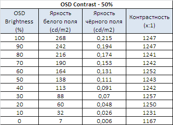

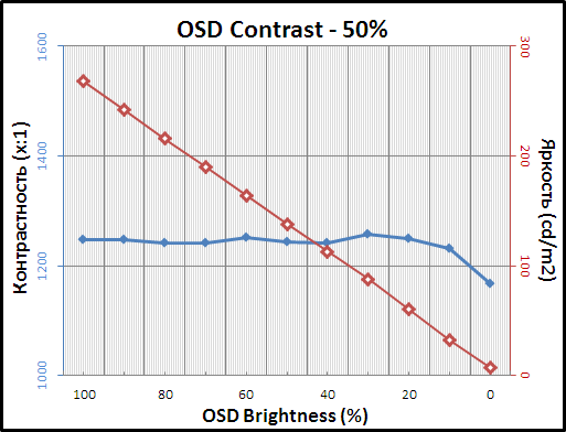

Для изучения стабильности контрастности и диапазона изменения яркости был выставлен режим Standard. Значение яркости менялось с 100 до 0% с шагом в 10 единиц. Для представленной ниже таблицы измеренные значения были получены через программу HCFR, которая дает возможность более точно оценить уровень черного (три знака после запятой) и соответственно определить достоверный коэффициент контрастности.
Полученный рабочий диапазон яркости составил 7-268 нит при практически неизменном уровне контрастности в 1250:1. Это просто превосходный результат, немного напоминающий полученные на NEC EA294WMi и EA244WMi. Минимальное значение меньше максимального в тридцать восемь раз! Похоже, это особенность новинок серии «EA» и за это инженерам NEC стоит сказать отдельное спасибо.
Значение верхней границы яркости точки белого в 268 нит позволит без малейших проблем работать с монитором в любых ситуациях, когда на рабочем месте очень светло или на экран падают отраженные/прямые лучи солнца. А нижнее в 7 нит до минимума снизит нагрузку на глаза в случае работы в отсутствии внешнего освещения. На подобное не способен ни один из ранее протестированных 23-дюймовых мониторов (при таком уровне контрастности), да и далеко не все ноутбуки предоставляют такую возможность.

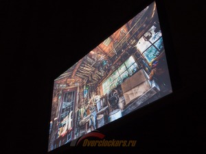

Если говорить серьезно, то чем дальше, тем хуже становятся углы обзора 23-дюймовых IPS панелей. Новинка NEC EA234WMi доказала это еще раз. Посмотрим на составную картинку:
По представленному выше изображению прекрасно видно, что сильных изменений картинки при смене угла обзора нет. На NEC EA234WMi снижение контрастности с увеличением угла просмотра происходит медленно. Зато появление желтого оттенка при просмотре сверху заметно сильнее и это немного напрягает. При просмотре снизу картинка затемняется чуть быстрее, но паразитных оттенков не выявлено. В реальных условиях несерьезное изменение угла слабо сказывается на качестве отображения картинки, но опять же в сравнении с моделями с диагональю 24 и 27 дюймов разница есть.
Я даже не могу сказать, что IPS в данном сегменте может соревноваться с 24-дюймовыми (и аналогичными по цене) AMVA. Хотя, безусловно, все это на любителя. Ведь изображение при изменении угла обзора в случае с каждой технологией используемой панели меняется по-разному.
Как и у большинства мониторов, у новинки NEC выражено появление того или иного оттенка на части экрана при некотором изменении положения головы от центра, так называемый «цветовой сдвиг», который максимально выражен у TN+Film матриц. В том же Microsoft Word это прекрасно видно, когда серый фон приобретает заметный холодный оттенок при взгляде не по центру экрана, а где-то в 10 см от него. Изначально, зная об этом эффекте, обращаешь на него внимание, но после нескольких дней работы забываешь.

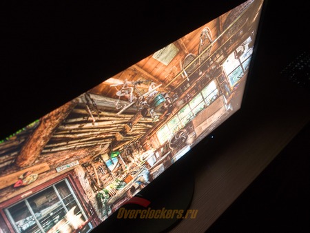

При диагональных углах обзора наблюдается заметное снижение контрастности, изображение покрывает слабое белое облако. При просмотре снизу этот эффект проявляется не так сильно, но при этом картинка становится несколько темнее, особенно в тенях.
Быстрее всего рассмотреть данную особенность можно, взглянув на угол экрана, находясь где-то в стороне от монитора в темное время суток. Фотография наглядно демонстрирует то, что вы должны увидеть. Также по ней можно судить об отсутствии паразитных оттенков при просмотре изображения под углом, которые возникают на некоторых 23-дюймовых e-IPS решениях и крайне редко на новых 27-дюймовых AH-IPS. Разница в сравнении с конкурентами при прочих равных условиях практически отсутствует.
У изучаемой модели при тестировании на цветных фонах (фотографиях, картинках) Glow проявлял себя типично для IPS сегмента и без дополнительных паразитных оттенков. Скорее это было похоже на заметное падение контрастности вместе с небольшим снижением яркости, что происходит на любом LCD экране при изменении угла просмотра.
