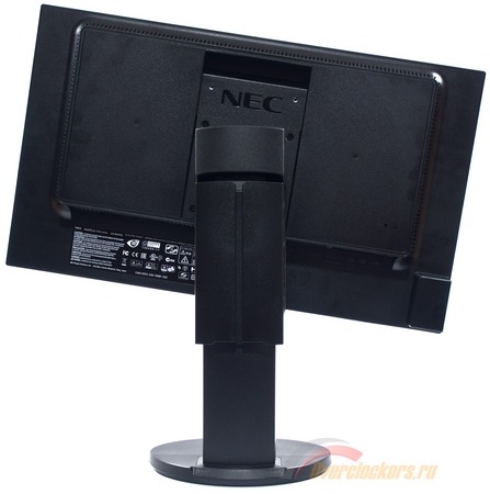

Наклейка на задней части дисплея обладает огромным количеством бесполезной информации. О ревизии и месте сборки мы с вами уже знаем. Раздобыть же информацию о дате производства так и не удалось.

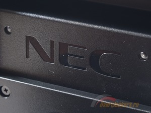

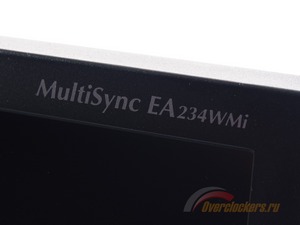

На корпусе рассматриваемого монитора присутствуют два логотипа компании, наклейка о соответствии стандарту Energy Star и напоминание о серии и модели устройства – MultiSync EA234WMi.
Основные разъемы для подключения находятся в задней части устройства и ориентированы вниз. Среди них: питание, DisplayPort, аналоговый D-Sub, цифровые DVI-D, HDMI, Control Sync-Out, Control Sync-In, аудиовыход, USB выход (для подключения к ПК) и два USB 2.0.

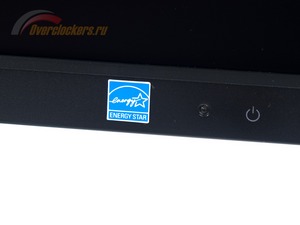

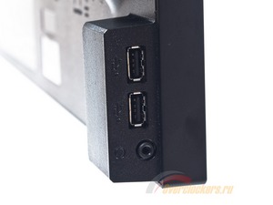

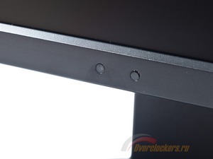

В центральной части нижней рамки экрана расположены датчики освещенности и приближенности. На левой стороне находится блок с двумя разъемами USB 2.0 и выходом на наушники. Как видно, в NEC поскупились установить последнюю версию USB, за что им, конечно, минус. При такой стоимости в рознице могли бы и не пожалеть пары долларов.

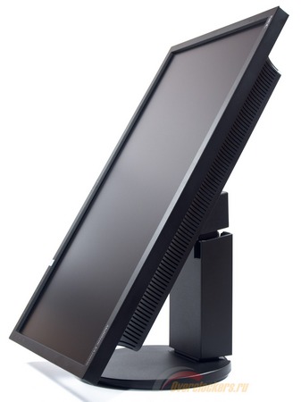

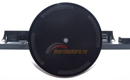

Подставка монитора обладает развитыми эргономическими возможностями. В случае с NEC EA234WMi можно изменить наклон панели от -5 до +30 градусов, произвести поворот вправо/влево на 170 градусов (при выравнивании центрального круга при первой установке на стол, далее срабатывает ограничитель) и поднять корпус на 130 мм вверх.
Не забыто о возможностях переворота в портретный режим Pivot. Проблем с устойчивостью и качанием корпуса на подставке нет. Зато есть проблемы с центровкой экрана – она выполнена на довольно низком уровне, что в общем-то не удивительно, поскольку даже в сериях «P» и «PA» инженеров NEC подобная особенность их творений уже сколько лет мало волнует.
Однако движение в этом направлении все равно наблюдается, пусть и слабое. У EA234WMi все не так ужасно, как у более старшего EA244WMi. В итоге центровать приходится на глаз – больше, увы, никак. Если же сравнивать с решениями конкурентов, то по центровке панели новинка смотрится хуже всех.
Все элементы крепления и регулировки положения корпуса в пространстве выполнены из металла и прикрыты толстыми слоями шершавого пластика.
Основание подставки сделано из металла и накрыто поворотным пластиковым кругом. Для сцепления с рабочей поверхностью используются четыре резиновые полоски, которые надежно удерживают монитор в одном положении при любом адекватном воздействии на него (с учетом эргономических возможностей EA234WMi). В этом аспекте у меня претензий нет.

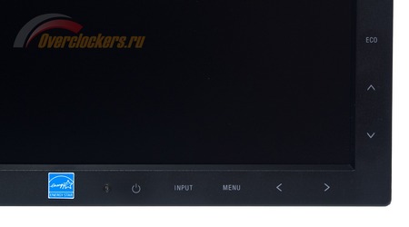

Управление дисплеем NEC производится посредством восьми сенсорных клавиш, одной из которых является кнопка включения с расположенным рядом светодиодом питания. Нанесенные пиктограммы указывают на функцию каждой из них.
Система управления взята прямиком из профессиональных моделей (за исключением раздела Advanced Settings) компании и это радует. Клавиши обладают высокой чувствительностью, реакция на действия моментальная, задержки отсутствуют. За счет дополнительных подсказок на экране самого монитора управлять EA234WMi оказывается легко и просто при любом освещении, будь то день или ночь. Внешнее освещение не играет роли, хотя наработку привычки еще никто не отменял.
С помощью некоторых сенсорных кнопок быстрый доступ можно получить к регулировке яркости подсветки, уровню громкости встроенной акустической системы (среднего качества), переходу к иному источнику сигнала и включению одного из режимов ECO (яркость устанавливается на определенной величине).

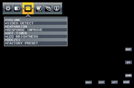

Третий раздел позволяет изменить громкость встроенной акустической системы, выбрать источник видеосигнала и режим работы скалера изображения, отключить разгон матрицы, включить таймер, дезактивировать светодиод питания и интерфейс DDC/CI и, конечно, сбросить все настройки к значениям по умолчанию.
