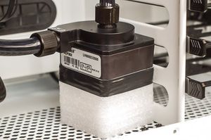

Виброизоляция помпы
Несмотря на прекрасные акустические характеристики и возможности управления производительностью современных помп, они остаются механическими устройствами, издающими структурные шумы.
В целях минимизации данных негативных эффектов, помимо снижения производительности помпы (чаще всего она просто излишняя) используются различные технологии, позволяющие снизить передачу колебаний помпы на окружающие ее предметы.
Вариантов подобных решений несколько:
- Подвесить помпу на резиновых растяжках или просто оставить на весу за счет удержания ее шлангами СВО;
- Применение демпферных прокладок между помпой и ее основанием.
Различного рода подвесы мне не очень импонировали по эстетике и надежности, а вот второй вариант был интересен. В комплекте с помпой Swiftech MCP35X-BK уже идет простейшее подобное решение в виде тонкой вспененной прокладки.
Для привередливых пользователей в продаже есть более продвинутые варианты таких изоляторов, представляющие собой «бутерброды» из губчатых материалов на резиновой или силиконовой основе.
Не правда ли – очень напоминает хозяйственную губку, которой 30 рублей красная цена? Только вот такой SuperAntiVibroKovrik Special Edition для энтузиастов СВО идет уже за $15-30. По всей видимости, здесь не обошлось без сколковских нанотехнологий. Вообще, на подобном примере хорошо видно, как найдя узкую нишу, можно на пустом месте стричь газончик с весьма неплохим «подъемом».
Покупать «эксклюзивную» прокладку за такие деньги мне не хотелось, поэтому я решил смастерить свой Limited Edition. В закромах у меня уже были все необходимые материалы: виброизоляция СГМ вибро БМФ, кусок алюминиевого листа и белый упаковочный уплотнитель (наверняка найдется в любой коробке из-под компьютерных комплектующих).
По размеру основания помпы было изготовлено пять одинаковых пластин: две из алюминия и три из вибродемпфера. Зажав виброизоляцию между алюминиевыми пластинами, я получил увесистую «плитку».
В данном случае виброизоляция обеспечивала прямое поглощение структурных колебаний, а алюминий являлся фактором жесткости, поскольку сама виброизоляция довольно пластичная и при нагревании теряет форму. Полученная конструкция была окрашена в белый цвет и жестко прикреплена к самой помпе на винты. Отдельно отмечу, что идея с окраской была не очень удачной, поскольку битумная основа постепенно проступила через белую краску, сделав ее грязно-желтой. Перекрашивать недочет я не стал и просто закрыл проблемное место черной изоляционной лентой.
Чтобы исключить прямой контакт твердых поверхностей, исключить резонанс и еще больше увеличить эффективность подложки, упаковочный уплотнитель аналогично был вырезан по шаблону и приклеен под основание помпы.

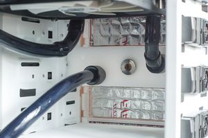

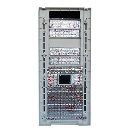

После обустройства корпуса для HDD и основания для помпы у меня остались обрезки (точнее сказать – практически целые листы) шумо-виброизоляции. Так как деньги «уплачены», девушку надо плясать.
В раздумьях о том, куда бы пристроить остатки материала, долго с прищуром смотрел на корпус, громко цокал языком и сопел. Формально в самом корпусе свободных поверхностей оставалось довольно много, но и разводить колхоз беспорядочно налепленными заплатками тоже не очень хотелось.
Поэтому было принято компромиссное решение: изоляцию клеить только на боковые стенки. Но опять же, простые решения – не наш метод. Поскольку, как уже упоминалось, виброизоляция для достижения своих рабочих характеристик не требует 100% обработки поверхности, я решил в данной работе обыграть фирменный логотип производителя корпуса.
Для этих целей я нашел в Сети изображение логотипа BitFenix и распечатал его на принтере в формате А3. По размерам этого шаблона подготовил «бутерброд» из наклеенного на виброизоляцию «Битопласта» (последний в данном случае выполняет эстетическую функцию). После наложения шаблона на материал, канцелярским ножом вырезал желаемую форму.
Полученную заготовку накатал на внутреннюю поверхность левой боковой стенки корпуса, которая регулярно бывает на виду. Для правой стенки подобным образом изощряться не стал и подготовил обычный квадрат с закругленными краями, который занял искомые 60-70% ее поверхности. Остатками виброизоляции целиком проклеил переднюю пластиковую панель корпуса изнутри.
Забегая немного вперед, скажу, что после установки оборудования с учетом виброизоляции и так немаленький вес корпуса составил внушительные 26 кг. «Вес – это надежность!» (Борис «Бритва»).

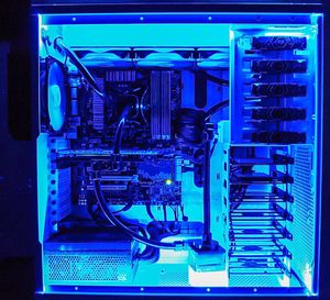

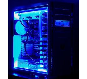

Да будет свет!
Продолжая общую тему синего неона в индикаторах корпуса и подсветки водоблока CPU, я приобрел метр копеечной водозащищенной светодиодной ленты.
Поделив ее на две части, я вклеил их под изгиб профиля в верхней и нижней части левой стороны корпуса. Таким образом, при любом угле обзора исключался прямой визуальный контакт с резким светодиодным светом и достигалась равномерная освещенность системного блока.
Лента была запитана через один из 4-pin FAN-разъемов материнской платы, а ее яркость регулировалась программным способом.

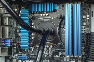

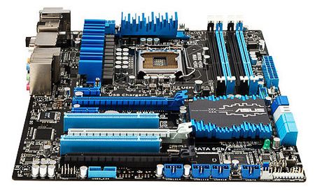

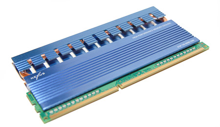

Занимаясь комплектацией СВО, я, конечно же, задумывался над целесообразностью применения водоблоков на силовых элементах питания, чипсете материнской платы и модулях оперативной памяти.
Изучив обзоры, решил, что городить огород из водоблоков лишено смысла, поскольку штатное пассивное охлаждение элементов материнской платы весьма качественное и вполне справится со своими функциями даже при разгоне.

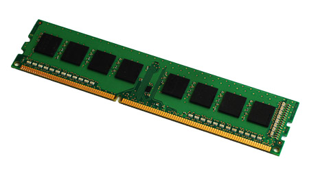

Вместе с тем, модули памяти производства Samsung были девственно беззащитны перед суровыми испытаниями электричеством, да и в таком виде на материнской плате смотрелись инородно.
Чтобы устранить этот недочет, я приобрел подходящие под дизайн системной платы радиаторы на тепловых трубках Nexus HXR-5500BU Blue Heat Pipe Memory Cooler.
«Упакованные» в синюю броню модули ОЗУ сразу обрели подобающую стать, мощь и стиль.
