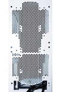

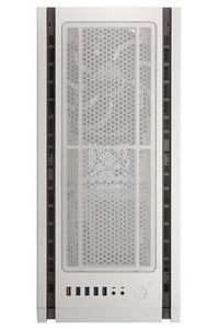

По фотографии ясно, что под верхней панелью BitFenix Shinobi XL возможна установка радиаторов типоразмера 3х120 мм. Подобное размещение радиатора наиболее оптимально для его охлаждения, в том числе путем естественной конвекции.

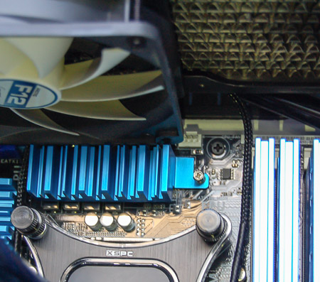

Обращаю внимание на то, что радиатор толщиной 60 мм скорее всего будет находиться в непосредственной близости от края материнской платы. При наличии дополнительных разъемов питания на плате (и иных выступающих элементов) могут возникнуть сложности с установкой вентиляторов на радиаторы. Поэтому с точки зрения удобства монтажа лучше подойдет радиатор с толщиной 45 мм, нежели 60 мм.

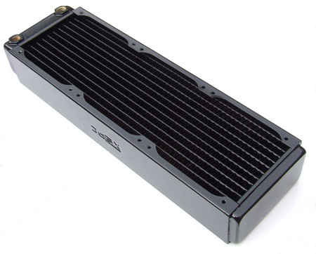

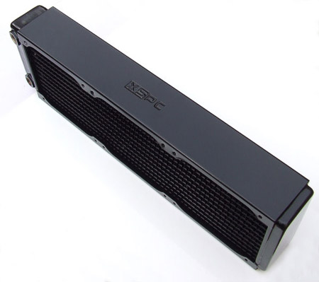

Будучи лишенным возможности примерить радиатор при покупке, я рискнул приобрести модель толщиной 60 мм – XSPC RX360 Extreme Performance Radiator Version. Пусть и весьма плотно, но он все же (вместе с вентиляторами, установленными на нем) уместился в предполагаемом месте монтажа.

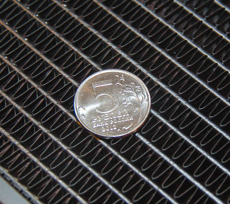

Особенностью радиаторов серии «RX» является более редкое оребрение, что позволяет использовать для его обдува низкооборотистые вентиляторы. Данное техническое решение и цельномедная конструкция обеспечивают высокую эффективность.
При планировании размещения данного радиатора необходимо также учитывать, что разъемы для подключения фитингов выходят у него только на одну сторону, что несколько ограничивает варианты его установки.

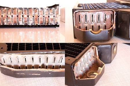

В качестве минуса при монтаже данного изделия выявилось, что окраска произведена без использования грунтового покрытия. Поэтому даже незначительные воздействия на поверхность радиатора приводили к оголению его до металла на месте контакта.

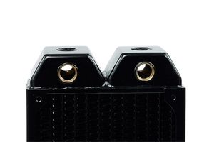

И поскольку изначально я предполагал создание СВО с пассивным охлаждением, было очевидно, что один, даже большой радиатор с этой задачей не справится. Возник вопрос о наиболее оптимальном размещении второго радиатора.
Для этих целей в выбранном корпусе было еще несколько вариантов крепления: в нижней части передней стенки и в верхней части задней стенки.
После некоторых раздумий первый вариант я отверг: при заборе воздуха изнутри корпуса его конвекции наружу будет мешать глухая передняя стенка корпуса, а при обратном направлении горячий воздух будет поступать внутрь, нагревая содержимое системного блока. Для естественной конвекции подобное размещение радиатора вообще самое неудачное. Кроме того, немного усложнялась схема прокладки шлангов, поскольку требовались дополнительные поворотные фитинги.

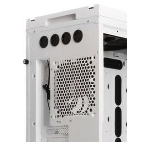

По этим причинам я остановился на размещении второго радиатора на задней стенке. Системный блок позволял размещение там одной секции размером 140 мм. Учитывая, что габариты самого радиатора все же несколько больше, чем 140 мм по каждой стороне, при его выборе я немного подстраховался и заказал радиатор толщиной 45 мм, а не стандартных 60 мм, чтобы в случае чего разместить его снаружи задней стенки, при этом избежав громоздкости. Окончательный выбор пал на Alphacool NexXxoS XT45 Full Copper 140 мм.
Он также отличается более редким оребрением для возможности продува его малооборотистыми вентиляторами.

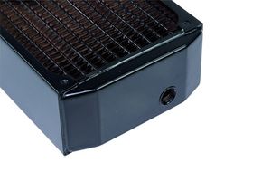

К его характерной особенности можно отнести шесть разъемов для подключения штуцеров и одно сливное отверстие, что делает его более универсальным в монтаже и эксплуатации.

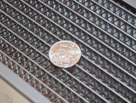

Качество использованных в создании этого радиатора материалов можно оценить на нижеприведенных снимках. Чистая медь и сложная внутренняя структура каналов – то, что доктор прописал.
Необходимо также отметить, что в отличие от радиатора XSPC, лакокрасочное покрытие данного образца сделано качественно, без нареканий к технологии окраски.

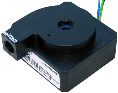

Я не стал оригинальничать и выбрал проверенную модель Swiftech MCP35X-BK™ 12 VDC Pump, обладающую всеми вышеперечисленными достоинствами.
К ее плюсам можно отнести производительный топ, избавляющий пользователя от приобретения дополнительных насадок. В комплекте с ним идут конусные фитинги и антивибрационная прокладка, но они скорее всего окажутся невостребованными у избалованного энтузиаста.

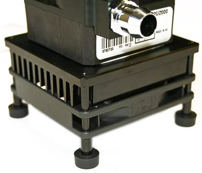

Я также обратил внимание, что в качестве опции к этому насосу можно приобрести радиатор, который крепится к нижней части помпы. Целесообразность данного приобретения под вопросом, поскольку корпус устройства цельнопластиковый, да и в работе помпа греется не так значительно, а значит, эффективность такого приобретения для меня осталась сомнительной.

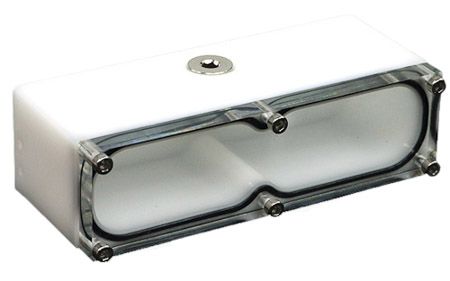

Расширительный бачок
Один из самых эффектных элементов СВО, предлагаемый производителями в огромном количестве моделей. В продаже есть резервуары как для размещения целиком внутри системного блока (чаще всего это различного рода колбы), так и для монтажа в отсеки 3.5 и 5.25. Кроме того, для любителей аскетизма возможен и вариант СВО без расширительного бачка – для этих случаев достаточно купить тройник, на один выход которого поставить сливной шланг с заглушкой.
Но мне хотелось визуального контроля теплоносителя и вариант без резервуара меня не устраивал. Подобрать подходящий для моего корпуса бачок труда не составило – выбор остановился на Alphacool Repack-Cooling Slot-In Delrin – White Special Edition.
Отверстие в верхней части резервуара оказалось очень удобным для заполнения системы – достаточно вкрутить в него штуцер со шлангом, а на другой конец шланга надеть воронку.
В процессе эксплуатации выяснилось, что пластик боковых стенок довольно прозрачен, поэтому подсветка внутри корпуса создавала приятное свечение теплоносителя в резервуаре.
