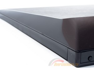

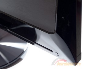

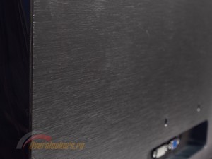

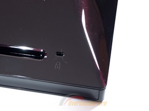

Стоит отметить очень странный ход – увеличение толщины от верхней части к нижней. И отдельно – второй дизайнерский штрих: глянцевый пластик оказался полупрозрачным и под хорошим освещением на нем появляется бордовый оттенок, как у некоторых решений Samsung.

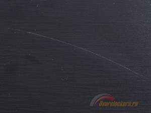

Из того, что немного расстроило – у попавшего ко мне в руки экземпляра на задней поверхности была обнаружена царапина длиной в ~10-12 см. Мелочь, а неприятно. Так что осматривайте монитор при покупке со всех сторон. Как видите, шлифованная матовая поверхность тоже поддается увечью

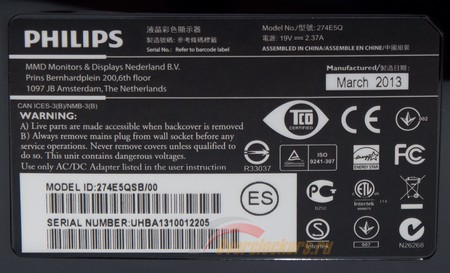

Одна-единственная наклейка с информацией по монитору находится в задней его части, снизу. Среди интересных данных можно выделить лишь дату производства (март 2013 года) и реального производителя – компанию Intertek. Вот к кому, наверное, отсылают российских покупателей, когда с мониторами Philips случаются проблемы.

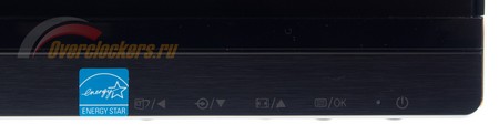

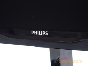

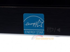

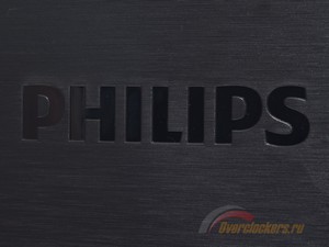

На корпусе рассматриваемого дисплея присутствуют два логотипа компании, наклейка о соответствии стандарту Energy Star и напоминание о серии продукта.

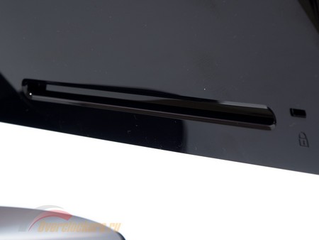

В задней части корпуса можно обнаружить два специальных широких отверстия. По всей видимости, они используются по своему предназначению в другой модификации монитора со встроенной акустической системой. В случае же с героем обзора данные области пустуют.

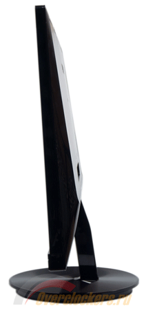

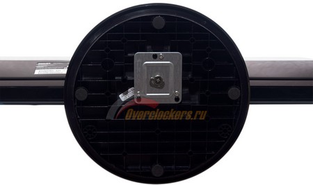

Подставка монитора обладает схожей со многими конкурентными решениями эргономикой. Доступен лишь наклон панели от -5 до +20 градусов и точка.
Центровка панели, как и полагается в таком случае, выполнена идеально. Корпус не качается и не подвержен «болтанке» от легких прикосновений, как у некоторых известных моделей. Толстый и не поддающийся скручиванию корпус, вероятно, играет в этом не последнюю роль. Да и сама центральная колонна тоже не подвела по своей жесткости.
Основание подставки целиком выполнено из пластика, но есть и специальная усилительная металлическая пластина в месте крепления. Для сцепления с рабочей поверхностью используются четыре резиновые ножки, которые из-за своей небольшой площади и не самой большой массы монитора не могут удержать Philips 273E5QSB на одном месте. Это и минус, и плюс в одном флаконе – появляется вторая степень свободы (поворот влево-вправо), которая изначально производителем явно не предусматривалась.

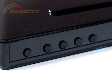

Управление дисплеем Philips производится посредством пяти физических клавиш (одной из которых является кнопка включения), расположенных в правой нижней части корпуса. Указателями на функцию каждой являются пиктограммы на нижней рамке.
Поскольку управление Philips 274E5QSB выполнено на привычный манер, да еще и с помощью обычных физических клавиш, то проблем при взаимодействии с OSD Menu не возникло.
В продолжение темы управления – самая крайняя справа клавиша включает и выключает питание, одна кнопка вызывает основное меню, три другие позволяют добраться до некоторых недоступных в нем функций.

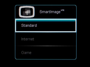

Предустановленные режимы SmartImage предстают взору лишь при нажатии стрелки вниз. Увидеть их в основном меню невозможно.

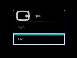

Помимо этого доступен быстрый выбор источника сигнала и переключение режимов работы скалера изображения.

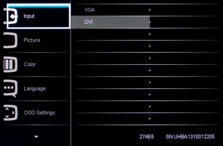

Теперь перейдем к рассмотрению структуры основного и угрюмого по своему дизайну меню, скрытого за соответствующей кнопкой:
Первый раздел Input. В нем можно выбрать источник сигнала.

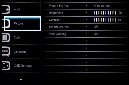

Определить режим работы скалера, отрегулировать яркость, контраст, включить динамическую контрастность, включить Pixel Orbiting можно в разделе Picture.

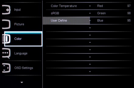

В Color можно выбрать один из предустановленных режимов цветовой температуры (только 6500K или 9300K) и выставить значение RGB вручную в специальном пресете. Сразу заметно, что используется упрощенная система SmartImage Light.

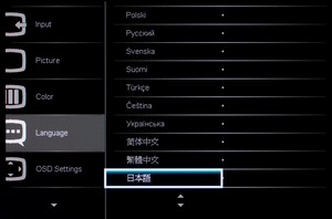

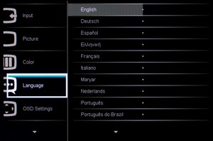

Выбор языка локализации выделен в отдельный подраздел меню. По умолчанию выставлен английский. Русский, как можно видеть, в списке присутствует.

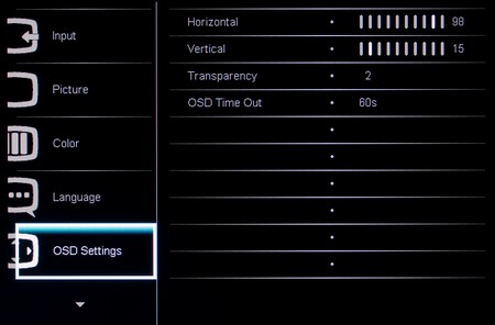

Настроить положение OSD экрана, выставить его прозрачность и время до исчезновения можно в OSD Settings.

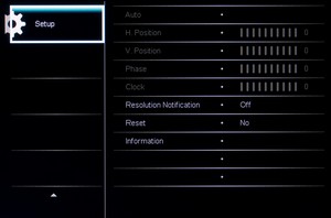

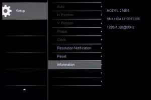

Последний раздел Setup встречает нас недоступными для цифрового подключения настройками, предоставляет возможность выключить всплывающие сообщения о рабочем разрешении и сбросить все настройки к значениям по умолчанию. Тут же можно посмотреть основную информацию по монитору: название модели, серийный номер, разрешение и частоту вертикальной развертки.
