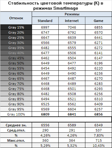

Результаты данной таблицы представляют собой отклонения точек серого клина по оси X. Вертикальную ось они не затрагивают, а поэтому оценить наличие паразитных оттенков можно лишь по CIE диаграмме из подраздела «Гамма-кривые, баланс серого и результаты UDACT».
В соответствии с полученными результатами теста UDACT можно было сразу предположить, что стабильность цветовой температуры у рассматриваемого устройства находится на не самом высоком уровне. Так оно и есть – 4.26% в среднем в двух первых режимах и 5.29-5.32% в максимуме. Пресет Game своими значениями «радует» еще меньше.

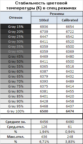

Произведенные ручные корректировки для достижения яркости 100 нит и точки белого в 6500K привели к заметному снижению уровня среднего отклонения, но максимальное несколько увеличилось – до 6.71%. Калибровка позволила снизить оба значения почти вдвое – 0.94% в среднем и 3.83% в максимуме. Это не самый высокий результат, но очень достойный. Хотя, как вы знаете, получить сертификат UGRA монитор не смог именно из-за баланса серого (стабильности ЦТ). Значит не все так хорошо, как может показаться.

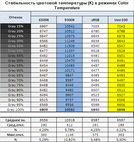

Теперь рассмотрим результаты специальных режимов ЦТ Color Temperature, коих у монитора Philips 274E5QSB не так много, как у его конкурентов. При этом стоит учесть, что при настройках по умолчанию выставлен пресет 6500K, а поэтому его результаты полностью совпадают с колонкой под названием Standard из первой таблицы данного подраздела тестирования.
Отмечу следующие моменты.
- Режим sRGB идентичен специальному пресету User с возможностью ручной регулировки значений RGB;
- Оба пресета sRGB и User при стандартных настройках практически полностью соответствуют заводскому режиму 6500K;
- Режим 9300K не соответствует своему названию, поскольку измеренное значение на 1300К выше заявленного, да и уровень отклонений выше, чем в трех других пресетах;
- Производитель мог спокойно обойтись двумя пресетами с возможностью ручной поднастройки – незачем было городить три похожих друг на друга режима.
В итоге вы можете сразу же перейти в режим User, ничего не потеряв. А когда будет необходимо и появится возможность – настроите RGB значения на свое усмотрение.

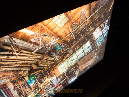

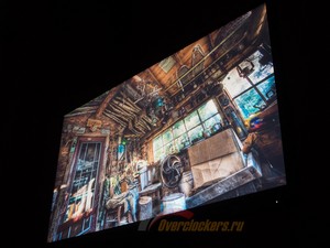

Новинка компании Philips – это еще один представитель современных AH-IPS мониторов с диагональю 27 дюймов в «безрамочном» дизайне. Установленная в нем матрица встречалась нам с вами уже не раз и не два. С ее углами обзора все давно ясно. Но придется посмотреть на них еще раз:
По представленному выше изображению прекрасно видно, что сильных изменений картинки при смене угла обзора нет. На мониторе Philips снижение контрастности с увеличением угла просмотра происходит очень медленно. Появление желтого оттенка в нижней части при просмотре сверху хорошо заметно, как и в целом падение контрастности, и некоторая потеря яркости. В реальных условиях несерьезное изменение угла никак не сказывается на качестве отображения картинки.
Как и у моделей конкурентов, у Philips 274E5QSB выражено появление того или иного оттенка (на этот раз синего и розового) на части экрана при изменении положения головы от центра, так называемый цветовой сдвиг. В том же Microsoft Word это прекрасно видно, когда серый фон приобретает заметный синий оттенок при взгляде не по центру экрана, а где-то в 10 см от него. Изначально, зная об этом эффекте, обращаешь на него внимание, но после нескольких дней работы забываешь. А если сравнивать его с TN+Film моделями, то можно говорить о полном отсутствии цветового сдвига. Настолько велика разница.
Если же говорить о современных IPS мониторах с ценником до 10 тысяч рублей, то следует признать, что углы обзора все же меньше, чем у старших собратьев – изображение портится быстрее и сильнее. А сравнивать с In-Plane Switching моделями трех-четырехлетней давности и вовсе не очень хочется. Хотя в любом случае нынешние TN+Film и *VA мониторы они по данному параметру побеждают без всяких «но».

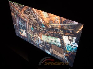

Быстрее всего рассмотреть данную особенность можно, взглянув на угол экрана, находясь где-то в стороне от монитора в темное время суток. Фотография наглядно демонстрирует то, что вы должны увидеть. Паразитных оттенков не отмечено, чем герой обзора положительно отличается от ранее рассмотренного LG 27EA33V и соответственно полностью повторяет прямого конкурента LG 27EA63V.
У модели Philips 274E5QSB при тестировании на цветных фонах (фотографиях, картинках) Glow проявлял себя слабо. Это больше было похоже на заметное падение контрастности изображения и не более. Если залить экран черным цветом, вот тогда, да, вы увидите, что и предполагали увидеть на современной панели AH-IPS.
