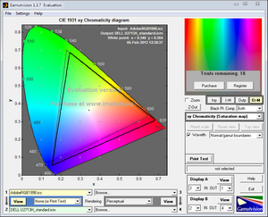

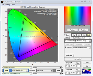

В мониторе U2713H используется новая AH-IPS матрица с GB-LED подсветкой, за счет чего по своему цветовому охвату модель отвечает самым жестким запросам.
Проверка осуществлялась при заводских настройках монитора в режиме Standard. По представленным скриншотам видно, что треугольник на 100% покрывает стандарт sRGB и несколько уступает AdobeRGB в зеленой области. При этом из-за сдвига трех опорных точек возможности U2713H перекрывают требования обоих стандартов на красных, розовых и фиолетовых стимулах. Таким образом, рассматриваемая модель однозначно относится к мониторам с расширенным цветовым охватом. О минусах и плюсах подобного решения я уже говорил не раз.
За счет продвинутой электроники, в частности 14-битного встроенного LUT, монитор имеет несколько режимов эмуляции стандартизированных цветовых пространств – sRGB и AdobeRGB, а так же еще несколько при “хардварной” калибровке через специальное ПО от Dell. Работает данная система очень точно, но не идеально. Если в случае с AdobeRGB цветовой охват меняется незначительно, то в случае с sRGB электроника могла бы отработать лучше…

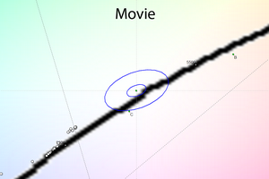

С точностью настройки точки белого, как таковых проблем нет в режимах AdobeRGB и sRGB. Два других – Standard и Game не далеко от них ушли, зато сильно отличились Movie и Paper – DeltaE 34,3 и 30 единиц соответственно.

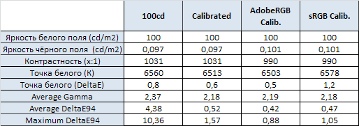

Для получения яркости 100 нит, цветовой температуры белой точки в 6500K и прочих улучшений я перешел в режим Custom Color и выставил следующие настройки:
- Яркость – 13;
- Контрастность – 50;
- RGB Gain – (99/93/97);
Основные изменения были получены за счет регулировки значений RGB Gain. Контрастность осталась в своем изначальном положении, по той причине, что ее изменения не влияли положительным образом на гамма-кривые. Два специальных режима (AdobeRGB и sRGB) подверглись калибровке после снижения яркости до 11. Другие настройки в их случаях не доступны.
Посмотрим на изменения результатов:
При полученных 100 нит контрастность изображения составила 1031:1. Точность выставления точки белого повысилась – 6560 Кельвин при DeltaE 0,8. Отклонения цветопередачи изменились незначительно. Произведенная калибровка помогла снизить их до 0,52 единицы DeltaE94 в среднем и 1,57 в максимуме. При этом точка белого составила 6513К при DeltaE 0,6, а среднее значение гаммы подошло к 2.18.
Несколько лучших результатов удалось достичь в режимах эмуляции цветовых пространств. Очевидно, что из хорошего результата получить близкий к идеалу куда проще, чем из плохого. Таким образом в обоих случаях среднее отклонение снизилось до 0,42 и 0,47, а максимальное до 0,88 и 1,05 единицы DeltaE94 – великолепный результат.

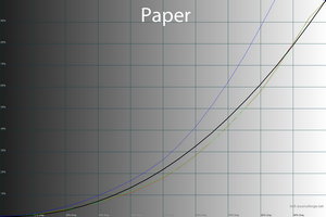

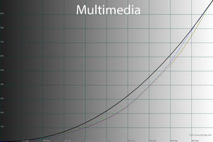

Режимы Multimedia, Movie, Game и Paper по гамма-кривым так же далеки от идеала, а настройки точки белого результаты серого клина близки к Standard Mode только в двух последних режимах.
