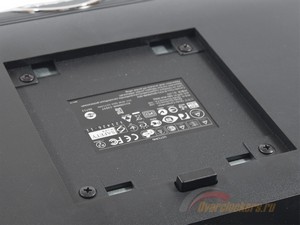

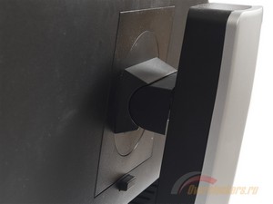

В случае необходимости Dell U2713H можно повесить на VESA-совместимый кронштейн стандарта 100 x 100 мм. Для этого в месте прикрепления подставки необходимо открутить 4 винта, которые в дальнейшем могут быть использованы совместно с выбранным кронштейном.

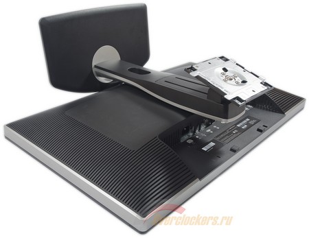

В упаковке монитор покоится в разобранном виде. Подставка присоединяется за пару секунд без использования инструментов. Разборка осуществляется так же быстро и просто – нажатием одной кнопки.

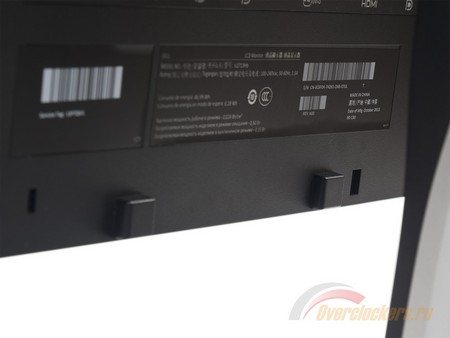

В задней части корпуса снизу присутствуют два пластиковых ушка для крепления оригинальной акустической системы от Dell (приобретается отдельно).

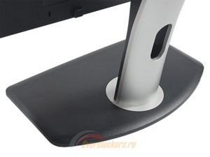

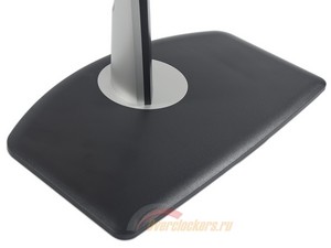

Фигурная подставка обладает небольшими габаритами и использует все тот же матовый, слегка шершавый пластик. Ее оформление не зависит от выбранной модификации монитора. Это выгнутое двухцветное решение со встроенным «микролифтом» хотя и ассоциируется сразу с мониторами Dell, однако, на мой взгляд (читай – субъективно), уступает пальму первенства тому, что было использовано в более ранних дисплеях компании. Его продолжением является черная подставка со скошенными углами, которая выделяется на общем фоне благодаря центральному поворотному кругу.

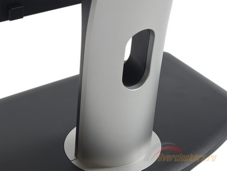

Система прокладки кабелей выполнена за счет овального выреза в центральной стойке. Такое решение нельзя назвать идеальным. При высоком (средне-максимальном) положении экрана провода становятся видны, чего можно было бы избежать при использовании в задней части фиксаторов, как делают некоторые другие производители.

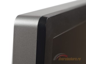

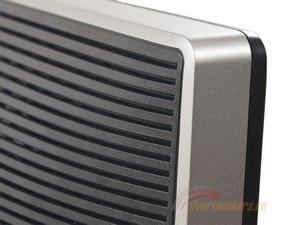

Как видно по представленным фотографиям, в мониторе применяется три типа пластика: серая окантовка и “нога”, матовый черный в задней части (в виде решетки для вентиляции) и подставке U2713H, а также черный с поверхностью под шлифованный металл (рамка экрана).
Если строго не судить, то все замечательно и в духе компании Dell. Но если начать придираться, то можно отметить не идеальную подгонку деталей, зазоры в некоторых местах, да и просто далеко не лучший по устойчивости к царапинам (а их за 4 дня использования появилось 4-5 штук, причем довольно заметных) и отпечаткам пальцев пластик передней рамки.

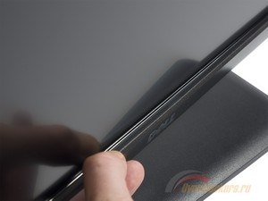

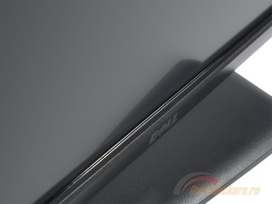

Неприятной мелочью стала и видимая металлическая рамка самой матрицы, которая отлично виднеется из-за зазора в центральной нижней части корпуса. Ход на 1-2 мм – прямо таки Viewsonic VX2770Smh-LED.

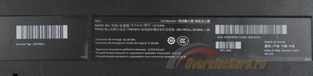

В задней части монитора находится наклейка с информацией, которая повторяет таковую с упаковки монитора. Ничего нового. Все необходимые данные нам уже известны.

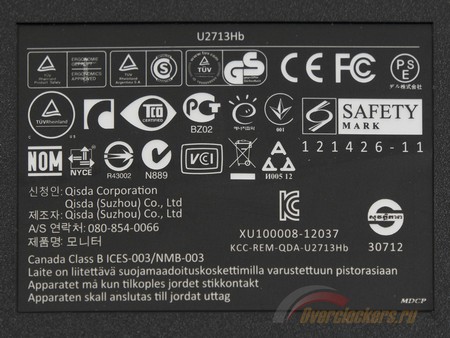

После демонтажа подставки перед пользователем предстает наклейка с большим количеством различных пиктограмм о соответствии различным стандартам: безопасности, электропитания, экологичности и т.д. Здесь же повторно подтверждается настоящий производитель монитора – компания Qisda.

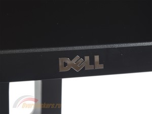

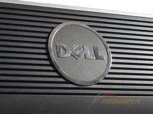

На корпусе рассматриваемого монитора присутствуют два хромированных логотипа компании.

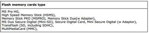

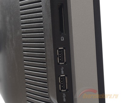

На левой грани корпуса находятся два порта USB 3.0 и встроенный карт-ридер. Среди поддерживаемых типов карт следующие:
Среди заявленных 9 типов два можно использовать только при наличии соответствующего переходника. Поддержка Compact Flash, как видно из размеров “считывателя”, отсутствует.

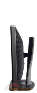

Подставка монитора обладает стандартными эргономическими возможностями для подобного класса устройств. В случае с Dell U2713H можно изменить наклон панели от -4 до +21 градусов, осуществить поворот на 45 градусов вправо-влево, изменить высоту в пределах 115 мм.

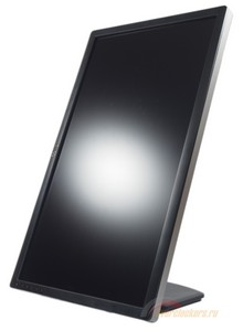

Как и полагается, у монитора присутствует возможность переворота в портретный режим (так называемый Pivot). Центровка экрана выполнена не ахти как, после каждого изменения положения приходится центровать экран на глаз. Впрочем, подобные проблемы присущи почти каждому дисплею с развитой эргономикой. И, увы, мониторы Dell так и не справились с этой проблемой. Кстати, несмотря на кажущуюся крепость конструкции, панель легко раскачивается от среднего по силе и быстрого прикосновения к любому из углов или краю рамки. Колебания затухают за 2-4 секунды. В соответствии с этим покачиваний при работе с сенсорным блоком управления не избежать.

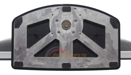

Основание подставки выполнено из металла. Для сцепления с рабочей поверхностью используется 6 резиновых ножек, которые надежно удерживают монитор в одном положении при любом адекватном воздействии на него (изменении положения экрана в пространстве с учетом эргономических возможностей U2713H).
