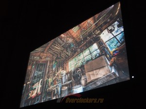

Посмотрим, изменились ли углы обзора от перехода на более продвинутую подсветку матрицы:
По представленному выше изображению прекрасно видно, что сильных изменений картинки при смене угла обзора нет. На мониторе ProLite U2713H снижение контрастности с увеличением угла просмотра происходит очень медленно. Появление желтого оттенка при просмотре сверху заметно слабо. В реальных условиях несерьезное изменение угла никак не сказывается на качестве отображения картинки. Куда сильнее сказывается расширенный цветовой охват, что прекрасно видно по сводной картинке выше.

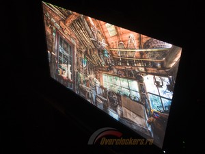

При диагональных углах обзора наблюдается снижение куда более заметное контрастности, изображение покрывает этакое белое облако, которое у U2713H выражено менее заметно, чем у некоторых других мониторов – особенно у e-IPS моделей. При просмотре снизу этот эффект проявляется не так сильно, но при этом картинка становится явно темнее, особенно в тенях.

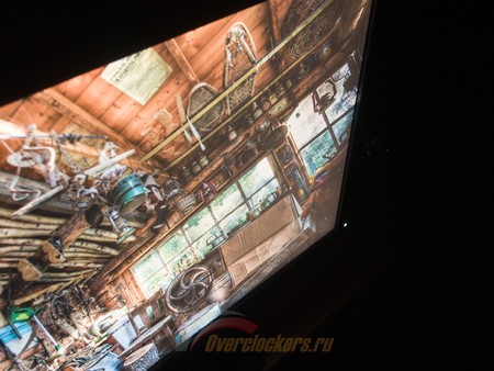

Быстрее всего рассмотреть данную особенность можно, взглянув на угол экрана, находясь где-то в стороне от монитора в темное время суток. Фотография наглядно демонстрирует то, что вы должны увидеть. Также по ней можно судить об отсутствии паразитных оттенков при просмотре изображения под углом.
У исследуемого монитора при тестировании на цветных фонах (фотографиях, картинках) Glow проявлял себя очень слабо, иными словами лучше, чем у других IPS дисплеев. Скорее это было похоже на повальное падение контрастности вместе с небольшим снижением яркости, что происходит на любом LCD экране при изменении угла просмотра.

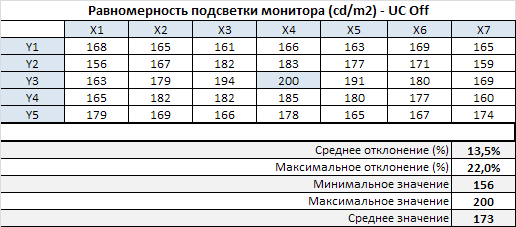

Равномерность подсветки монитора и цветовой температуры по полю экрана проверялась в 35 точках при установленной яркости монитора в 200 нит. За основу всех подсчетов (отклонений) берутся данные из центральной точки.
При установленной яркости среднее отклонение от центральной точки составило 13,5%, а максимальное – 22%. Это очень плохой результат, но тут стоит учитывать, что технологию Uniformity Compensation мы еще не активировали.
По представленной диаграмме поверхности можно наглядно увидеть, как сосредоточен уровень яркости по полю матрицы. Яркость в 200 нит измерена только в центре экрана. Чем дальше от него, тем темнее. Это заметно в работе, ведь по-другому с такими результатами и быть не могло. Хотя не спорю, что некоторые могут и не обратить на это внимание.

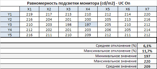

Для начала я проверил, насколько технология спасает ситуацию при яркости центральной точки в 200 нит. Оба отклонения на этот раз опустились вдвое – до 6,1% в среднем и 11,7% в максимуме. Это хороший результат, но не ровня мониторам NEC.

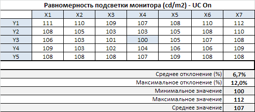

Некоторые из участников различных конференций уверяют, что Uniformity Compensation работает только при заводских настройках. Проверил – вранье! При активации технологии и дальнейшей регулировке яркости действительно возникает окно с предупреждением, что любое изменение параметров приведет к отключению UC. Мы поступили следующим образом – сначала выставляем необходимую яркость, а уже после включаем так нужную всем функцию. Вуаля – все работает.

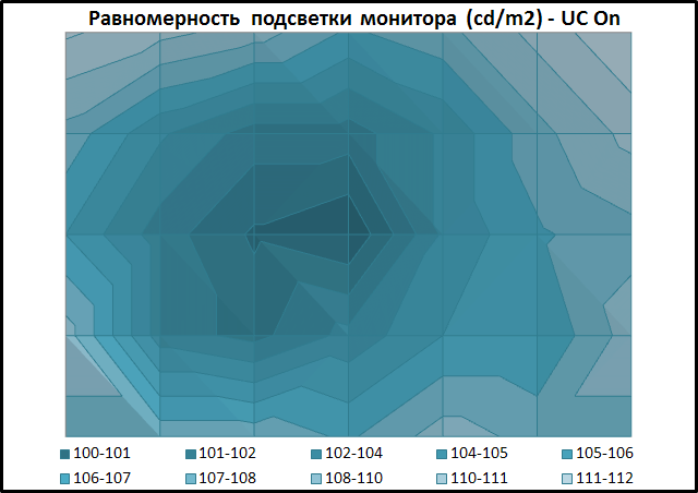

Итак, снижение яркости центральной точки до 100 нит не привело к улучшению результатов. Среднее отклонение – 6,7%, максимальное – 12%.
Рисунок диаграммы поверхности не претерпел существенных изменений, зато мы доказали, что технология Uniformity Compensation работает при любой яркости. Главное приложить руки и голову для правильной настройки.

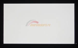

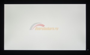

Две фотографии монитора с белым фоном прекрасно демонстрируют насколько велика разница между работой без UC и с ней. Я выставил яркость белого поля в 200 нит и специально заблокировал экспозицию на камере для лучшего понимая действительности и снижения погрешности. Все очевидно – Uniformity Compensation влияет не только на равномерность подсветки белого поля, но и на равномерность цветовой температуры, что с моей точки зрения куда важнее. К тому же вы можете заметить, что без UC левая часть монитора обладает паразитным зеленым оттенком, а правая – фиолетово-розовым. Эта проблема действительно бросается в глаза, и я рад, что инженеры Dell смогли победить ее с помощью своей новой разработки и я надеюсь, что в будущем эта технология появится и на более доступных решениях (про U2413 знаю).

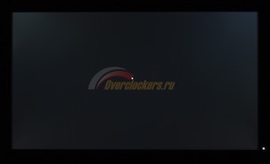

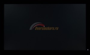

Теперь рассмотрим черный фон, оценив его равномерность по двум фотографиям с разной экспозицией, чтобы вы могли наглядно увидеть все проблемные зоны попавшего к нам в руки экземпляра. Новинка обошлась без проблемной нижней левой области с желтым оттенком, как у Dell U2713HM, но обогнала ей по засветкам в двух верхних углах. Впрочем, с учетом того, что реальность куда ближе ко второй фотографии, то подобные огрехи матрицы я бы назвал не существенными. Другими словами – значительных и видимых при работе проблем (при любом освещении) с подсветкой на черном фоне у полученного нами экземпляра U2713H нет.
