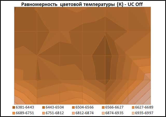

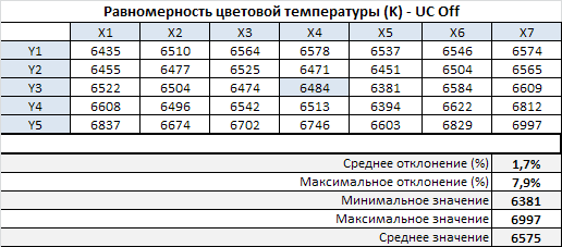

Теперь перейдем к рассмотрению равномерности цветовой температуры на всей площади экрана. Для начала – яркость 200 нит и выключенная технология Uniformity Compensation.
При тестировании использовались ручные настройки ЦТ для получения 6500K. Результат в 1,7% отклонения в среднем и 7,9% в максимуме – результат ниже среднего, в особенности из-за разброса значений.
Полученный диапазон цветовой температуры составил 6381-6997 Кельвин, что составляет стандартные ~600K, выявленных у большинства протестированных мониторов по новой методике. Построенная диаграмма поверхности слабо напоминает таковую по равномерности подсветки. Основная проблемная область – нижний правый угол. Если бы не он, то разница между максимальным и минимальным значениями составила бы около 350-400К.

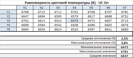

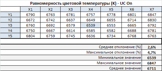

Теперь посмотрим, как повлияет на результаты включение UC:
Неожиданно, но среднее отклонение повысилось до 2,5%, а максимальное снизилось до 4,8%. Вот уж чего, а такого я не ожидал. На вопрос – “А за счет тогда исчезли видимые паразитные оттенки?” – просто повторю, что мы измеряем только цветовую температуру, а не ее отклонения по оси Y (на которой и можно поймать паразитный оттенок – тинт). Именно поэтому, кроме быстрого просмотра результатов измерений я предлагаю взглянуть на сделанные фотографии.

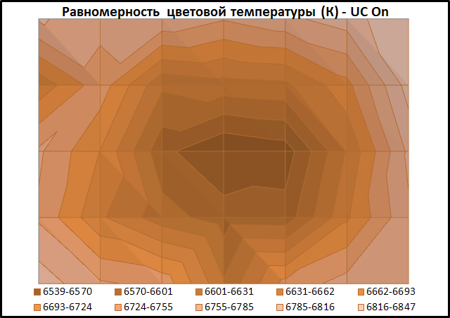

Диаграмма поверхности резко стала напоминать таковую по равномерности подсветки белого поля. Ну точно – чудаки. Как их еще можно назвать? Подобное, кстати, я наблюдая впервые.

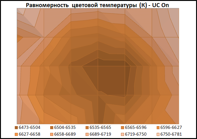

Снижения яркости до 100 нит не повлияло на расстановку позиций. Среднее отклонение – 2,6%, максимальное – 4,7%. Разница минимальна.
Изменений на диаграмме поверхности практически нет. Диапазон измеренных значений – 6539-6847K, что лишь чуть больше, чем 300K – в два раза ниже, чем без технологии Uniformity Compensation. И это в любом случае радует.

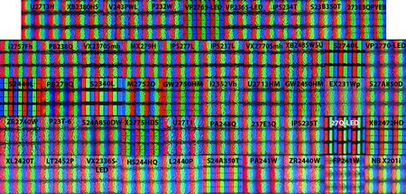

В мониторе Dell U2713H используется новая AH-IPS матрица с полуглянцевой поверхностью. Рассмотрим полученные макро-снимки:
Из-за особенностей покрытия увидеть так называемый кристаллический эффект на экране U2713H практически невозможно. Хотя если очень постараться, то представить и увидеть его можно без труда. Но ведь никто из вас не сошел с ума? И я так думаю.
Поверхность матрицы новинки сочетает в себе преимущества матового и глянцевого покрытий. Неразличимый кристаллический эффект вкупе с достаточно хорошей защитой от бликов. Это то, что требуется большинству пользователей. Особенно тем, кто не плюется от моделей с этим самым КЭ.
Если говорить про эффект Cross Hatching (слабо различимые диагональные полосы), то Dell U2713H, к счастью многих, лишен данного недостатка. Лично для меня это большой плюс.

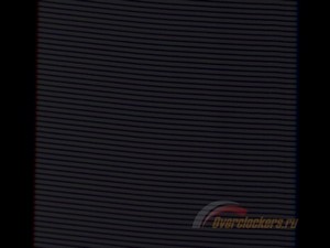

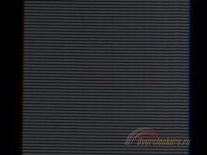

Что касается второго, не менее обсуждаемого ныне параметра мониторов – частоте широтно-импульсной модуляции и в целом присутствия этого самого ШИМ’а, то определить его частоту мне не удалось. Снимки при яркости от 0 до 100% оказались одинаковыми (не считая яркости). Два из таких (при яркости 100 и 0%) представлены выше. Точно посчитать количество полос не представляется возможным (использовалась стандартная выдержка затвора 1/10 секунды).
Исходя из этих результатов, можно предположить, что монитор обходится без широтно-импульсной модуляции в блоке подсветки, а яркость подсветки регулируется за счет изменения силы тока; либо используются различные «сглаживатели», усложняющие измерения. Я склоняюсь к первому варианту.
Так или иначе, стробоскопический эффект не виден вообще (даже через видеокамеру), ваши глаза с Dell U2713H будут в безопасности, и вы можете забыть, что в мониторе используется LED подсветка, которую многие с момента ее выхода посчитали более губительной для здоровья, чем CCFL. Сейчас, с учетом произведенных изменений в новой ревизии матриц, подобные мониторы мало чем уступают своим ламповым соперникам, которые, к слову, через пару лет в свободной продаже найти будет сложно.
