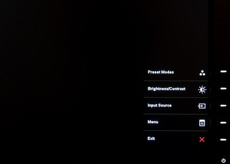

Чтобы вызвать окно настроек, достаточно нажать самую нижнюю сенсорную клавишу (при первом прикосновении к любой другой она начинает подсвечиваться белым).

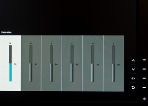

Среди предустановленных режимов присутствуют пресеты с различной цветовой температурой – на выбор значения от 5000 до 10000 Кельвин. При заходе в подраздел Custom Space пользователю предлагается включить один из режимов эмуляции стандартизованных цветовых пространств либо активировать один из пресетов с “хардварной” калибровкой через LUT монитора. Для этого необходимо воспользоваться специальным ПО от Dell и колориметром X-Rite Display Pro. Без этой связки и небольших навыков успеха не будет. Выбор пользовательского режима ведет к подменю с выбором дополнительных параметров для настройки:

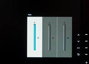

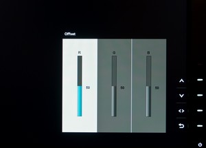

Среди таковых – регулировка усиления (Gain) и сдвига по RGB, а так же оттенка и насыщенности по шести цветовым каналам (как называет это компания ASUS, 6-axis adjustments). Все это по большому счету, за исключением первого Gain, бесполезные игрушки. Особенно в руках человека без определенных знаний (зачем все это нужно), приборов и ПО. В целом с управлением не возникло сложностей, однако недостаточная чувствительность кнопок (или рабочая область) и адекватность восприятия чередующихся нажатий и долгого удержания – со всем этим инженерам Dell стоит дополнительно поработать в новых ревизиях, которые естественно все мы будем ждать. А они непременно появятся.

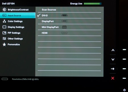

Выбор необходимо видео интерфейса осуществляется в подменю с соответствующим названием – Input Source.

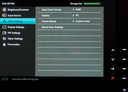

Тип входящего цветового формата (RGB или YPbPr), гамма (PC – 2.2 или MAC – 1.8), режим изображения и сброс цветовых настроек – за все это отвечает Color Settings.

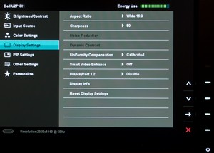

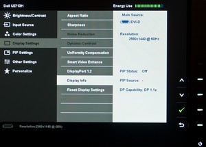

В разделе Display Settings присутствуют настройки скалера изображения, резкости (лучше оставить по умолчанию), снижения цифрового шума, активация динамической контрастности, включения технологии компенсации неравномерности подсветки с двумя режимами работы (по умолчанию выключена). Дополнительно есть возможность включить “умный” улучшатель качества видео (бесполезная вещь – проверено) и поддержку Display Port 1.2, а также просмотреть основную информацию по рабочим параметрам дисплея. Здесь же можно сбросить все эти настройки к значениям по умолчанию.

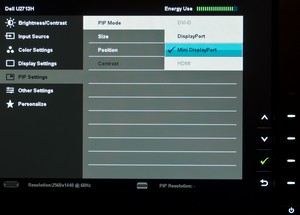

Настроить работу функций Picture-in-Picture (PiP) и Picture-by-Picture возможно в соответствующем разделе. Среди параметров присутствуют следующие: выбор второго источника, размер окна, его позиция на экране и контрастность.
Возможные сочетания представлены в таблице выше.

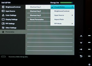

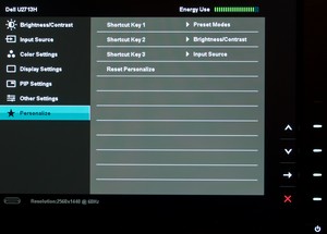

Возможность изменить одну из трех кнопок быстрого доступа представлена в разделе Personalize. Перечень доступных опций:
- Picture Modes;
- Brightness/Contrast;
- Input Source;
- Aspect Ratio;
- PiP Mode.
Причем для трех из шести пунктов можно определить точные значения. То есть, если вы хотите, к примеру, чтобы при двойном нажатии монитор переходил в режим Custom Color, то нет ничего проще.
