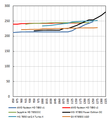

Энергопотребление в зависимости от разгона.
Несложно заметить, что максимальное энергопотребление Radeon HD 7850 доходит до ~220-250 Вт (для тестовой системы в целом, сама система в тесте потребляет 90-100 Вт). Это практически потолок TDP карт. И этим числом ограничен разгон с учетом должного охлаждения. Для больших частот придется делать аппаратный вольтмод и снимать защиту по силе тока.
Сам по себе разгон Radeon достаточно необычен. Энергопотребление мало зависит от частоты GPU, равно как и его нагрев. Видеокарта как будто заранее резервирует некий объем и во время разгона полностью его использует. Как только кончается запас, приходится оперировать ползунком вольтмода, но и здесь не всегда ждет успех. Некоторые карты работают на пределе своих возможностей, и изменение напряжения лишь усугубляет ситуацию. Единственной «разблокированной» картой в тесте стала MSI R7850 Power Edition. BIOS этой видеокарты снимает часть защит и позволяет расширить TDP.

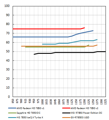

Температура графического ядра в зависимости от разгона.
Температура графического ядра напрямую зависит от нескольких условий. Во-первых, большую роль играет эффективность системы охлаждения и ее настройки. Во-вторых, не менее важно напряжение Vgpu. Поскольку напряжение на видеокартах сильно не изменялось, то и максимальный нагрев был стабильно постоянным. А высокие постоянные обороты позволяют видеокарте Gigabyte выйти в лидеры.

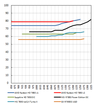

Температура VRM в зависимости от частоты GPU.
Важная часть любой видеокарты - силовая часть. Если не следить за ее температурой, то срок службы продукта сильно сокращается. Максимальные температуры зависят от многих факторов, таких как: эффективность и скорость вентиляторов, расчетная максимальная температура мосфетов. Лидером по праву можно считать охлаждение Sapphire, MSI и Gigabyte, не позволяющее нагреваться VRM выше 55°C.
