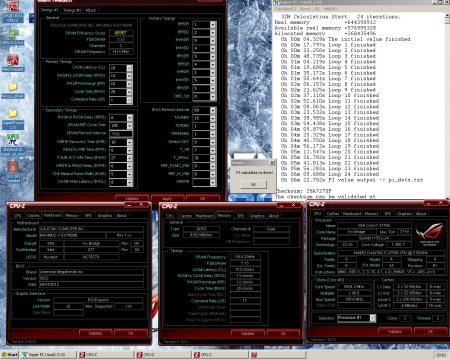

Дабы не быть заложниками возможной неработоспособности старших множителей частоты работы памяти, с первого же запуска системы было решено получать итоговую частоту работы процессора как 108.8*46, память для начала выставили как DDR3-2600 10-12-12-26-1Т, latency boundary 10. С напряжениями тоже не сильно усердствовали: на VCore поставили 1.35 В, VTT и VCCSA зафиксировали на 1.15 В, на память выставили около 1.8 В. В итоге получили первый базовый результат в 6:26.985 и успели даже выйти в лидеры зачета, поскольку выложили его первыми.
Затем, пока стенд еще выводили на необходимые температуры (в основном, морозили память, что не так-то и просто в случае использования фольги вместо стакана), не меняя частот/таймингов, сняли с базового результата около секунды на прогоне нормальной «копивазы» (Copy Waza).
Сверху – показания термопары у модулей памяти, снизу – показания термопары процессорного стакана.
Немного поэкспериментировав с настройками «копивазы» и maxmem, перешли к использованию более агрессивных настроек памяти. Был выставлен режим DDR3-2828 10-13-12-25-1T, latency boundary оставили на уровне 10. Сначала получили нестарт системы, после чего вспомнили, что не подняли напряжения. Пришлось выставить VTT и VCCSA на 1.2 В, а напряжение на памяти поднять до 1.92 В.
На этих настройках тест был запущен снова, полученный результат составил около 6:24.5, что позволило вернуться в лидирующую группу. К тому времени то ли термопара у памяти стала показывать неадекватные значения, то ли сказалось действие азота, но термометр показывал уже -177.5 градусов по Цельсию:
В погоне за результатом начали ставить более агрессивные субтайминги через Mem TweakIt, что позволило улучшить результат до 6:23.890 и выйти на промежуточное первое место. До конца дисциплины оставался еще почти час, так что до празднования было далеко, и погоня за лучшим результатом продолжилась. Парой минут позже SF3D и stummerwinter сняли с нашего результата почти секунду.

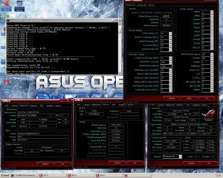

В первую очередь в надежде на хороший результат мы попытались снизить latency boundary и CAS# Write Latency до 7. Не вышло, пришлось откатиться на 8. Запустили Windows, но Super Pi 32M вылетал на первых же итерациях. Проблема решилась поднятием VTT и VCCSA до 1.225 В. В конечном счете, это позволило добиться результата в 6:23.234.
До конца этапа оставалось примерно 10 минут, то есть максимум на два запуска бенчмарка (результат учитывался, если тест был запущен до конца отчета, а заканчивался уже позже). Серьезно улучшаться было уже некуда, и на первый план вышла работа с субтаймингами. В первый заход были выставлены tRRDR и tRRDD в значение 1, однако он оказался неудачным, второй заход был начат за пару минут до окончания времени, с изменением tRRDD до 2. Итоговый результат: 6:22.782.
Он вывел нас на промежуточное третье место среди всех участников и на первое среди команд СНГ. Неплохое начало. Впереди оказалась лишь пара Perica_barii/Xtreme Addicti с результатом 6:21.562 и пара SF3D/stummerwinter с результатом 6:22.328.

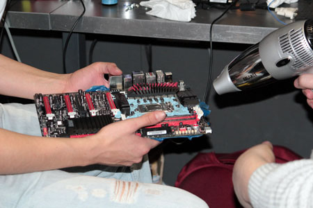

Между дисциплинами PiFast и Super Pi 32M был получасовой перерыв «на обед», но толком отдохнуть перед вторым этапом не удалось: за обсуждением результатов, достигнутых в Super Pi, и прочих возникших проблем выяснилось, что у нас на стенде стала отмерзать память. Как следствие, в четвертом слоте она перестала работать. Попытка запустить ее в первом и третьем разъемах успехом не увенчалась. Как говорится, «приплыли»… Понятное дело, что размораживать/разбирать/сушить стенд было уже некогда, так что пришлось продолжить тесты с одной планкой памяти во втором слоте. Разумеется, ни о каком использовании жидкого азота для охлаждения памяти речи уже не шло, так что по настройкам откатились на DDR3-2600 10-12-12-26-1T при 1.8 В.

После протирки разъемов салфетками были испробованы конфигурации с первым и третьим слотами, а также со вторым и четвертым, в обоих случаях безуспешно – с POST-кодом 55. Почти в отчаянии мы попробовали запустить память во втором и третьем слотах, что к удивлению помогло. Причем, использование такой нестандартной конфигурации расположения модулей даже не повлияло на частотный потенциал памяти – все те же 2600 МГц 10-12-12 и 1.8 В.

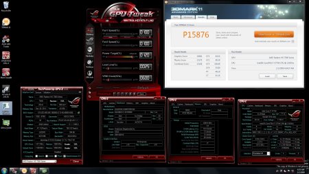

Это оправдало себя, система запустилась и далее стабильно работала с памятью во втором и четвертом слотах, что в свою очередь позволило подтянуть Physics Score до 15000 и общий результат до финальных 15876:
Среди всех поданных результатов данный оказался десятым, как итог, в общей классификации мы скатились с третьего места на девятое.
