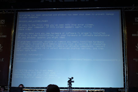

К половине одиннадцатого должна была начаться официальная часть мероприятия, однако возникли небольшие технические накладки:
Но пока оверклокеры дружно смеялись над появившимся во весь экран BSOD’ом, организаторы после недолгого вступления приступили к раздаче процессоров и номеров стендов.

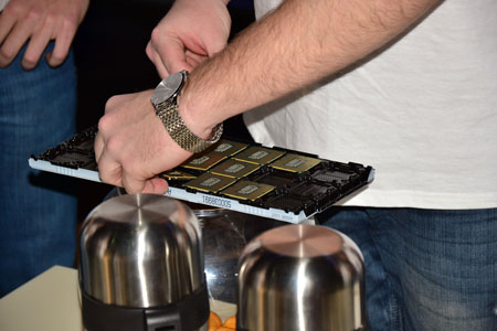

Порядок отбора был сформирован так, что сначала бремя жребия ложилось на пять приглашенных команд, потом в порядке очереди соответственно занятым в квалификации позициям.
Нам с TerraRaptor достался стенд №4, и, судя по комментарию slamms’а «you are winner», неплохой экземпляр процессора.

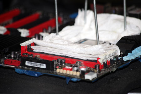

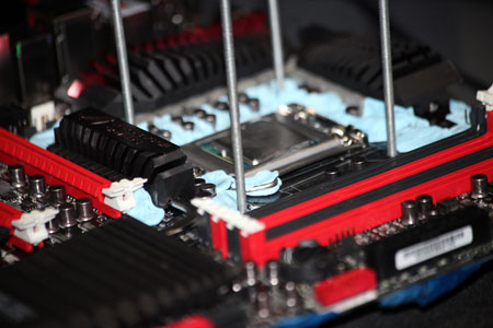

Сама по себе процедура сборки стенда не столь сложная, но требует аккуратности: основными задачами являются защита платы от промерзания и изоляция околосокетного пространства от возможного попадания влаги. Тут уже давно не изобретают ничего нового, плата «залепливается» бостикоподобными материалами, после чего накрывается салфетками/бумажными полотенцами или вовсе туалетной бумагой.

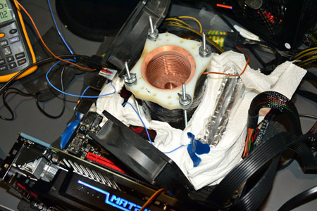

Тут не помешает небольшое лирическое отступление. Еще за неделю до соревнований организаторами было объявлено, что используемые комплекты памяти будут ревизии 5.12, что для планок Corsair означало применение микросхем Hynix CFR. Поскольку одним из тестов был весьма чувствительный к памяти Super Pi 32M, а память на микросхемах Hynix хорошо реагирует на снижение температуры увеличением частотного потенциала, то уже перед мероприятием вместе с TerraRaptor’ом решили, что охлаждать ее будем азотом. В свете отсутствия у нас соответствующего стакана, в роли заменителя решили применить гетто-конструкцию из фольги.
Так что при сборке стенда стояла задача по максимуму заизолировать слоты оперативной памяти. Сами разъемы и пространство вокруг них промазали вазелином, вокруг слотов после установки стакана все обложили салфетками.
В итоге после окончания подготовки получился такой вот стенд:
