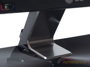

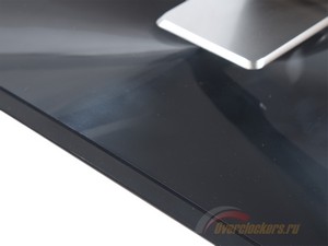

Переходя к украшательствам корпуса, несомненно, стоит отметить изогнутую накладку аля алюминий в центральной колонне и черную полоску из пластика, выполненную в стандартной для многих устройств (не только мониторов) манере – под шлифованный металл. Выглядит все это вполне себе симпатично и совсем не дешево. Хотя о вкусах не спорят.

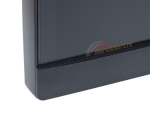

Продолжая тему качества сборки, хочу заметить и идеально подогнанную, ту самую, пластиковую накладку. Люфт, как и у младшей модели сведен на нет, а расстояние до металлической защитной панели матрицы (есть там такая полоска) по всей длине идентично. Явно прослеживается куда лучший подход к производству, чем у уже рассмотренных конкурентов (с различной диагональю).

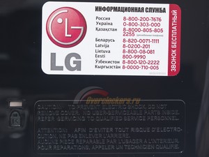

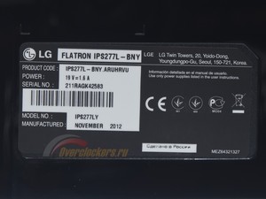

По двум наклейкам в задней части монитора LG можно узнать информацию о номере модели, серийном номере, дату производства, место сборки, стандартное энергопотребление. Нанесены различные “говорящие” пиктограммы и указаны телефоны службы поддержки в разных регионах нашей необъятной родины. Данных о ревизии не представлено. О Российской сборке можно судить и по нанесенным буквам “Сделано в России”, так и по криво наклеенному стикеру. Хотя на работу устройства это, конечно, ни коем образом не влияет. Захотелось мне просто придраться.
На корпусе модели можно встретить два логотипа компании и две мини-наклейки, говорящих о присутствии IPS LED и соответствии стандарту Energy Star. Ничего интересного.

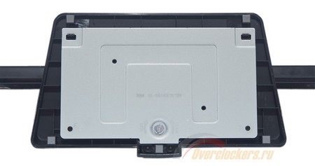

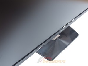

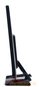

С эргономикой подставки у монитора LG все очень просто. Можно изменить только наклон панели от -5 до +20 градусов. Это грустно, но с другой стороны его конкуренты в том же ценовом диапазоне на большее не способны.
Центровка экрана выполнена идеально (по другому в данном случае быть не может), но сильные покачивания корпуса на подставке – это то, с чем придется вам столкнуться. Монитор не обделен данным недостатком, впрочем, как IPS237L, так и давно протестированные IPS235T и IPS236V. Лишь у новых моделей от Dell по данному параметру наблюдается противоположная ситуация.
Основание подставки выполнено из металла. По периметру находятся четыре маленьких резиновых ножки. Из-за этого с учетом небольшого веса устройства удержать монитор на одном месте им не удается. Но зато появляется возможность легко развернуть корпус в нужную сторону, что можно даже назвать плюсом.

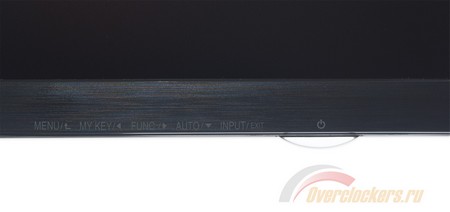

Управление монитором LG IPS277L происходит посредством пяти сенсорных клавиш (плюс кнопка включения с красным светодиодом рядом), расположенных в правой части монитора на рамке. Поверх них сделана гравировка, указывающая на функционал каждой из кнопок.
Определить их рабочую область – не удалось. Нажатия обрабатывались как при касании спереди рамки, так и снизу. В сравнении с LG IPS237L чувствительность к нажатию у IPS277L явно выше. Несмотря на то, что кнопки иногда приходилось нажимать по паре раз, подобных случаев было значительно меньше, чем у предыдущего подопытного. Возможно, сказывается увеличенная область срабатывания.

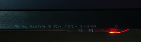

Прозрачная пластиковая вставка внутри которой расположен красный светодиод, сигнализирующий о работе монитора, вместе создают очень яркое свечение. Если вы будете работать за IPS277L без дополнительного освещения или просто захотите посмотреть фильм с дивана – обязательно выключите этот зловещий красный индикатор в меню. Такая возможность предоставляется в одном из его разделов.

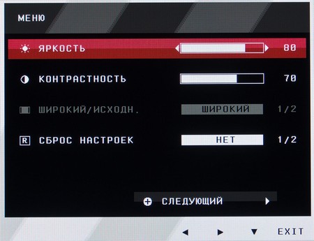

В первом разделе представлены настройки яркости и контрастности. Под заблокированным пунктом широкий/исходный, по всей видимости, понимается работа скалера. Для перехода в следующие подразделы необходимо спуститься по меню и выбрать “Следующий”. Странный принцип…

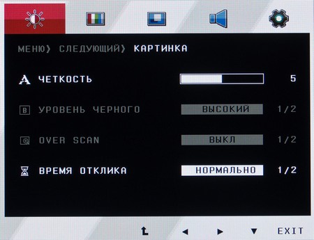

Здесь перед нами предстает подменю со своими 5 вкладками. На первой находятся настройки четкости (резкости), уровня черного, Over Scan и времени отклика. Два заблокированных недоступны лишь при аналоговом подключении (именно при работе с ним сделаны фотографии).

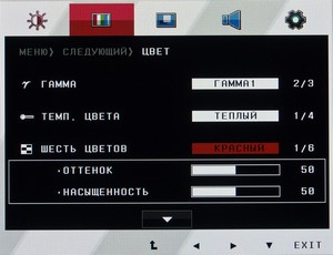

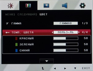

В разделе Цвет есть настройки гаммы (три режима), цветовой температуры (четыре пресета), 6-осевая регулировка цвета по оттенку и насыщенности (бесполезно в отсутствии приборов и знаний - зачем надо и что/насколько крутить). Для стандартной регулировки RGB Gain необходимо активировать Пользовательский режим. Самым последним пунктом является сброс цветовых настроек (не показан на фотографиях).

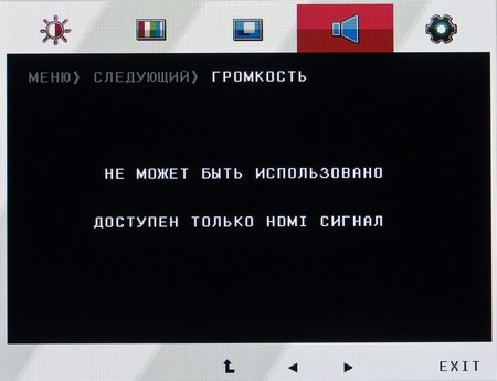

Регулировка громкости на аудио-выход (для наушников или внешней акустической системы) производится только при подключении по HDMI.

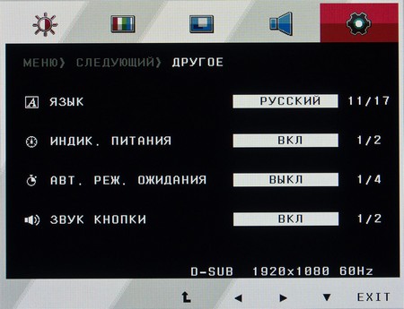

В последнем разделе можно поменять язык локализации, отключить яркий и очень назойливый и непрерывно моргающий в Standby режиме красный индикатор питания , установить время для автоматического режима ожидания и дезактивировать звук при нажатии сенсорных клавиш. Здесь же представлена краткая информация по рабочим параметрам монитора – используемый интерфейс, разрешение и частота вертикальной развертки.

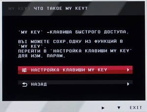

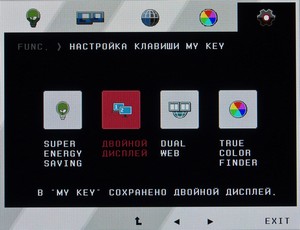

Нажатие клавиши MyKey приводит к появлению на экране меню с ее настройкой. С этого экрана мы переходим к другому, состоящему так же из 5 разделов. Не буду долго и нудно рассказывать про бесполезные с моей точки зрения программные “фишки” от LG, но могу сказать, что работают они только после установки соответствующего ПО на компьютер. Лишь после этого в разделах со второго по четвертый появляются по несколько пунктов. В отсутствии программного обеспечения вместо них висят надписи с просьбами “установи меня” – шутка, в которой есть доля правды.
Единственный работающий раздел – Super Energy Saving. Подобные технологии стали очень модными в последние 2 года, а поэтому каждый производитель внедряет различные технологии энергосбережения. В случае с LG IPS277L я так и не понял, что изменяется после включения SES, кроме разблокировки надписей и картинок деревьев. Яркость не уменьшалась (или установленная мною в 100 нит для монитора была более чем достаточна для сохранения природы?), монитор не гас после потери меня из поля зрения (хотя у него и датчиков то нет). Все работало без изменений.
