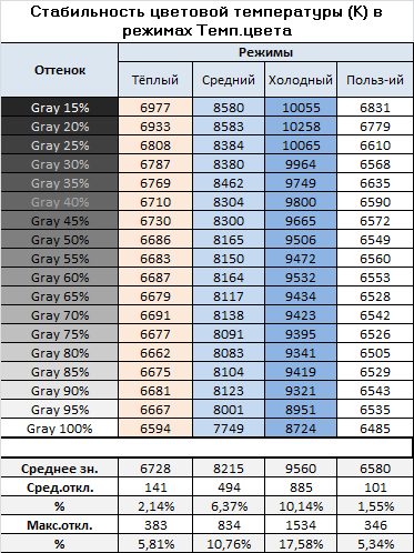

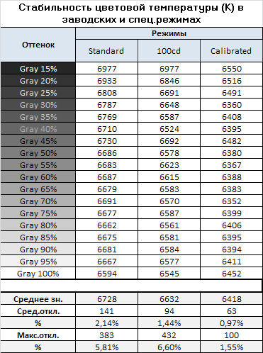

Стабильность цветовой температуры
Продолжим изучение монитора LG IPS277L, оценив стабильность цветовой температуры в различных “режимах”.
Результаты данной таблицы представляют из себя лишь отклонения точек серого клина по оси X. Вертикальную ось, к моему превеликому сожалению, они не затрагивают. При настройках по умолчанию среднее отклонение от точки белого составило 2,14%, а максимальное – 5,81% при White Point в 6594 Кельвин. Результат несколько хуже, чем у Dell S2740L и Viewsonic VX2770Smh-LED, но чуть лучше, чем у младшего IPS237L. Есть куда стремиться.
Произведенная настройка привела точку белого к необходимой величине, однако оба отклонения повели себя по-разному. Среднее уменьшилось до 1,44%, а максимальное увеличилось до 6,6%. Разница несущественна, но она есть. Главное помнить, что подобным изменением мы добились снижения паразитного оттенка, что по данной таблице, увы, понять невозможно.
После калибровки точка белого снизилась до 6452K, но при этом отклонения сократились до 0,97% и 1,55%. Именно к подобным результатам и стоит стремиться. Хотя они и не настолько хороши, как в случае с монитором-конкурентом от компании Viewsonic.
Теперь рассмотрим результаты специальных режимов цветовой температуры Темп.цвета. Напомню, что по умолчанию производитель установил пресет “Теплый”. Поэтому стоит учитывать, что значения его столбца полностью совпадают с результатами режима Standard из первой таблицы данного раздела тестирования. Остается лишь поговорить про оставшиеся три предустановки цветовой температуры:
Два предустановленных пресета в целом соответствуют своим названиям, но полученные отклонения в разы выше, чем в режиме “Теплый”, а поэтому я бы не советовал их применять (если в этом, конечно, нет жесткой необходимости). В пользовательском режиме с RGB 50/50/50 ситуация куда лучше и в целом похожа на заводские настройки по умолчанию. Вероятно из-за самого минимального отклонения, как по точке белого, так и по серому клину для достижения идеального результата мне пришлось лишь слегка подвинуть два цветовых канала на 1 единицу. Исходя из этого пользовательский режим можно смело рекомендовать для постоянного применения, даже без дополнительных ручных правок.

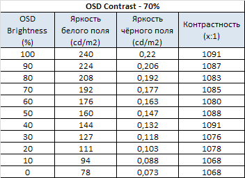

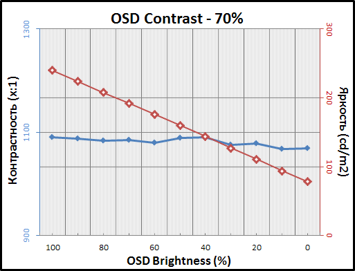

Стабильность контрастности и диапазон изменения яркости
Для изучения стабильности контрастности и диапазона изменения яркости был выставлен режим Standard. Значение Яркости менялось с 100 до 0% с шагом в 10 единиц. Для представленной ниже таблицы измеренные значения были получены через программу HCFR, которая дает возможность более точно оценить уровень черного (три знака после запятой) и соответственно определить достоверный коэффициент контрастности.
Полученный рабочий диапазон яркости при максимально возможном и почти неизменном уровне контрастности в ~1090:1 составил 78-240 нит, что очень похоже на результаты 23-дюймового IPS237L. Снижение яркости линейно во всем диапазоне. Разница между значениями КК несущественна.
Значение верхней границы яркости точки белого в 240 нит позволит работать с монитором в большинстве ситуаций, когда на рабочем месте очень светло или на монитор падают отраженные/прямые лучи солнца, а нижнее в 78 нит, пускай и не тот идеал к которому стоит стремиться, но все же снизит нагрузку на глаза при работе в затемненном помещении. В случае если вы работаете в ночное время суток при полном или частичном отсутствии внешнего освещения, то я бы рекомендовал снизить уровень контрастности для уменьшения нижней границы яркости. Картинка в этом случае не пострадает, а глаза вам скажут спасибо.
Итог – хороший результат по диапазону яркости и отличный по стабильности контрастности.

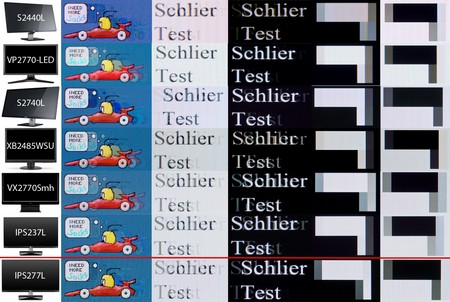

Скорость матрицы и инпут-лаг

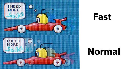

В рассматриваемом мониторе установлена AH-IPS матрица с заявленным временем отклика в 5 мс, измеренные по методике Gray-to-Gray и 14 мс по ISO. У LG IPS277L в основном меню присутствует настройка скорости матрицы, что позволяет сделать вывод об использовании технологии разгона OverDrive. Рассмотрим на примере, к чему приводят заводские установки:
Если захватывать исключительно самую показательную фотографию с движущейся машинки (в будущем будет использоваться лишь она), то у монитора LG IPS277L прослеживаются черты конкурента Dell S2740L (да и в целом всей новой линейки “S”) с неотключаемым разгоном матрицы, что сыграло с ним злую шутку (ждем новых ревизий). Это проводит к легко различимым артефактам при стандартной работе в среде Windows. Движущиеся окна с текстом – самый простой пример, когда за черными буквами вы увидите шлейфы с грязно-желтым (и другими) оттенком. Зрелище не из лучших, а поэтому через 5 минут после работы с монитором я выставил второе доступное значение скорости матрицы.
Видно, что установке OD в положение “Нормально” убирает все до этого видимые артефакты, но несколько увеличивает длину шлейфа. За счет этого монитор становится похож по скорости на Viewsonic VX2770Smh-LED и многие другие модели среди IPS и не только. Хотя в ходе реальной работы я даже немного усомнился в этом. Если честно, то LG IPS277L показался несколько медлительнее. Но это лишь собственное впечатление. Если не придираться, то разница не существенна (или вовсе отсутствует) и на нее не стоит обращать внимание. Как никак, а матрицы в мониторах стоят одинаковые.

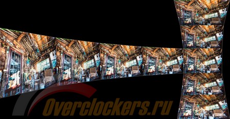

Двадцать семь дюймов и IPS – как это знакомо. С углами обзора, очевидно, ничего нового:
По представленному выше изображению прекрасно видно, что сильных изменений картинки при изменении угла обзора нет. На мониторе от компании LG снижение контрастности с увеличением угла просмотра происходит очень медленно. Появление желтого оттенка при просмотре сверху – слабо заметно. В реальных условиях несерьезное изменение угла никак не сказывается на качестве отображения картинки.
На дисплее невозможно добиться инверсии изображения при просмотре снизу. В сравнении с некоторыми 23-дюймовыми IPS мониторами у LG IPS277L не выражено появление того или иного оттенка на части экрана при малейшем изменении положения головы от центра.
Видеоролик, размещенный ниже, прекрасно демонстрирует возможности исследуемого монитора. По нему можно наглядно представить ощущения пользователя при работе под тем или иным углом просмотра.
При диагональных углах обзора наблюдается снижение куда более заметное контрастности, изображение покрывает этакое белое облако. При просмотре снизу этот эффект проявляется не так сильно, но при этом картинка становится явно темнее, особенно в тенях.

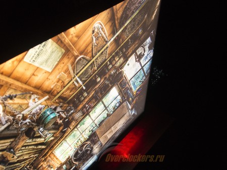

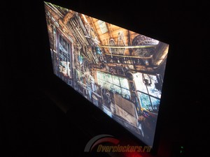

Быстрее всего рассмотреть данную особенность можно, взглянув на угол экрана, находясь где-то в стороне от монитора в темное время суток. Фотография наглядно демонстрирует то, что вы должны увидеть. Также по ней можно судить об отсутствии паразитных оттенков при просмотре изображения под углом. Фактической разницы в сравнении с конкурентами при одинаковых настройках нет.
У модели LG IPS277L при тестировании на цветных фонах (фотографиях, картинках) Glow проявлял себя слабо (спасибо новым AH-IPS панелям?) без дополнительных паразитных оттенков (к примеру – синим, как у некоторых 23-дюймовых e-IPS). Скорее это было похоже на заметное падение контрастности вместе с небольшим снижением яркости, что происходит на любом LCD экране при изменении угла просмотра.
