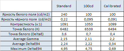

Изучим полученные результаты, представленные в таблице ниже:
При настройках по умолчанию яркость превышает разумный предел для постоянной работы перед монитором – 240 нит – многовато будет. Коэффициент контрастности почти на 10% превышает заявленное значение из технических характеристик, а среднее значение гаммы составило 2.15. На фоне довольно точной настройки точки белого с цветовой температурой 6482 Кельвин ее отклонения по оси Y составили 3,6 единицы DeltaE, что можно считать очень хорошим результатом. Прекрасную заводскую настройку подтверждают и полученные отклонения цветопередачи, выраженные в DeltaE94 – 2,24 и 4,95. Это чуть хуже, чем у младшего IPS237L, но при этом так же вписывается в указанный диапазон отклонений из соответствующего отчета. Сказали в LG, что монитор откалиброван – слова свои сдержали. Да и по стандарту компании LaCie для работы с цветом допускается средняя DeltaE94 не более 3, а максимальная может доходить до 5. Монитор IPS277L по этим допускам проходит.

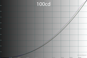

Настройки контрастности остались нетронутыми, так как улучшений результатов при изменении значения не последовало. Увеличить соответствие точки белого референсу в 6500K помогло изменение значений RGB. За счет них удалось достичь 6539K вместе с отклонением в 0,7 единиц DeltaE. Отклонения цветопередачи, к сожалению, практически не сдвинулись с места и изменились в пределах погрешности. Среднее значение гаммы упало до 2.11. При яркости в 100 нит матрица контрастность составила 1053:1.
Улучшить результаты помогла произведенная калибровка. Среднее значение гаммы установились в положение 2.2, а отклонения цветопередачи снизились до 0,34 и 0,69 в среднем и максимуме соответственно. Великолепный результат, который бывает редко. Яркость точки белого осталась неизменной, уровень черного изменился, а вслед за ним вырос и коэффициент контрастности до 1099:1. Точка белого сдвинулась к 6494K с уменьшенным отклонением до 0,4 единиц DeltaE. В действительно – такая минимальная разница незаметна для глаза, так как при непрерывных измерениях каждые пол секунды отклонения “гуляют” на 0,2-0,5 единицы стабильно. Если же говорить о полученном результате в целом, то, безусловно, калибровка помогла привести IPS277L в лучшую форму.

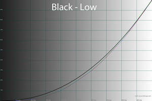

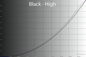

Первый из них - уровень черного. Для него существует два значения: низкий и высокий (выставлен по умолчанию). Рассмотрим каждый из них:
По настройкам гамма-кривых я отдаю предпочтение Black – High лишь из-за среднего значения гаммы в 2.10 против 2.38 у Black – Low. На самом же деле – мне ни один из них особо не нравится.

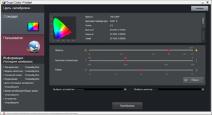

Что же касается хорошо распиаренного программного обеспечения True Color Finder, то могу сказать следующее – если у вас есть колориметр, то лучше воспользоваться более серьезными средствами калибровки (в качестве примера – Argyll CMS).
Начнем с того, что программа LG выглядит несуразно. Она обладает малым функционалом и крайне слабой поддержкой различных колориметров (только Spyder 3 и Color Munki – Photo and Design). Мой колориметр Display Pro программа определила, но работать с ним не захотела, как собственно и со спектрофотометром i1 Pro. Причем для ее запуска мне пришлось удалить несколько пакетов программ для калибровки, поскольку программа True Color Finder ссылалась на невозможность своей работы при их наличии на ПК. Это и к лучшему. Ведь одного взгляда на интерфейс достаточно для того чтобы захотеть сразу включить стандартное ПО устройств для калибровки.
