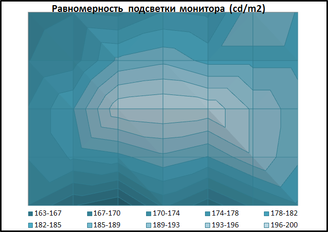

Равномерность подсветки монитора и цветовой температуры по полю экрана проверялась в 35 точках при установленной яркости монитора в 200 нит. За основу всех подсчетов (отклонений) берутся данные из центральной точки.
При установленной яркости среднее отклонение от центральной точки составило 9,1%, а максимальное – 18,5%. Это средний результат с большой точностью, повторяющий полученный на мониторе-конкуренте Viewsonic VX2770Smh-LED. Это еще раз подтверждает, что в них используются одинаковые матрицы – достаточное количество совпадений.
По представленной диаграмме поверхности можно наглядно увидеть, как сосредоточен уровень яркости по полю матрицы. В данном случае заметно стандартное затемнение по всем четырем углам, а центральная область и верхняя часть экрана обладают яркостью не сильно отличающейся от 200 нит. Повторюсь - на глаз заметить подобную разницу (не считая сильно затемненных углов) – проблематично, так как при заливке экрана белым цветом и установленной яркости даже в 100 нит – глаза не смогут до конца адаптироваться, а поэтому увидеть что-то похожее на диаграмму поверхности окажется невозможным. В любом случае – факт плохой равномерности на белом фоне стоит иметь ввиду, особенно если вы пытаетесь отыскать “идеальный” или близкий к нему монитор.

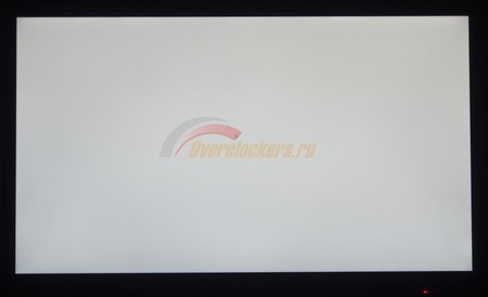

Фотография монитора с белым фоном прекрасно демонстрирует, как выглядит все это вживую. Каких-либо сильно заметных паразитных оттенков на нем выявлено не было. Основная разница между частями экрана кроется в неравномерности цветовой температуры, о чем мы поговорим чуть позже.

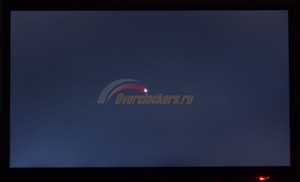

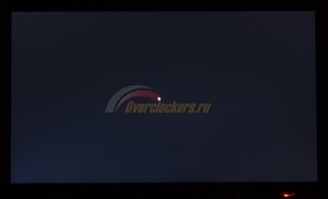

Теперь рассмотрим черный фон, оценив его равномерность по двум фотографиям с разной экспозицией, чтобы вы могли наглядно увидеть все проблемные зоны попавшего к нам в руки экземпляра. Как оказалось – серьезных проблем у монитора нет. В данном случае реальность распложена ближе ко второй фотографии (если у вас, конечно, правильно настроены и откалиброваны мониторы). Самые сильные “засветы” были обнаружены в нижней левом углу экрана, а несколько слабее по всем оставшимся углам. Главное же, что все это ни коем образом не мешает просмотру фильмов за IPS277L при полном отсутствии освещения либо игре в игры с большим количеством темных сцен.

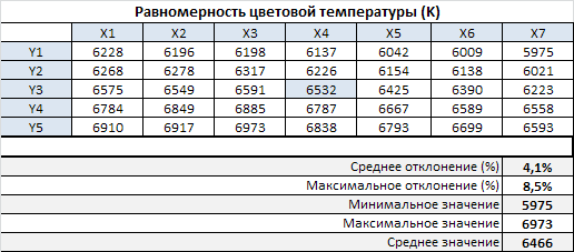

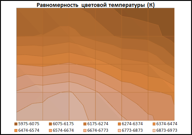

Перейдем к рассмотрению равномерности цветовой температуры на всей площади экрана.
При тестировании использовались ручные настройки ЦТ для получения 6500K, яркость белого поля в центральной точке составляла все те же 200 нит. Среднее отклонение от центральной точки – 4,1%, а максимальное – 8,5%. Это плохой результат, в разы хуже, чем продемонстрировал Viewsonic VX2770Smh-LED.
На этот раз полученный диапазон цветовой температуры составил 5975-6973 Кельвин, что на более чем 400К выше стандартной разницы между граничными значениями в 600K, выявленных у большинства протестированных мониторов по новой методике. Построенная диаграмма поверхности слабо напоминает таковую по равномерности подсветки. Более теплые оттенки, сосредоточенные в верхней части экрана переходят в более холодные к нижней области матрицы. Все это заметно не только по измерениям, но и при работе за монитором. Но и тут не все так однозначно. Человек, который проработал за полученным экземпляром монитора в течение семи дней не замечал данной проблемы, но как монитор попал ко мне в руки – эта особенность “врезалась” мне в глаза и на протяжении всего тестирования не покидала мою голову. Так что все зависит от глаз и степени придирчивости.
Именно за счет подобной неравномерности подсветки мы с вами и наблюдали видимую разницу между частями экрана на фотографии с белым фоном. Будем верить и надеется, что подобное свойственно не всем экземплярам IPS277L. Компании LG в данном случае стоит равняться на равномерность подсветки, продемонстрированную на одном из самых дешевых 27-дюймовых 1080p IPS от Viewsonic - VX2770Smh-LED, который стоит на 5000 рублей дешевле модели от LG.

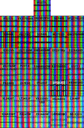

В мониторе LG IPS277L используется AH-IPS матрица с защитным пластиковым покрытием. После тестирования LG IPS237L было очевидно, что у IPS277L используется аналогичная матовая пленка, а поэтому кристаллический эффект присутствует в полной мере:
Кристаллический эффект – есть и в этом заключается одна из принципиальных разниц между 27-дюймовыми новинками от Dell и LG. При этом однозначно можно заявить, что его различимость и видимость не настолько сильная, как, к примеру, у Iiyama Pro Lite XB2485WSU или HP ZR2440W. Я бы расположил его между результатами, продемонстрированными дисплеями с PLS и *VA панелями. Если вы сильно насторожены КЭ при выборе монитора – это стоит иметь в виду.

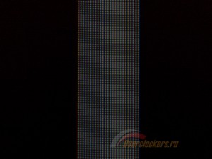

Измеренная частота широтно-импульсной модуляции подсветки монитора LG IPS277L составила ~240 Гц (двадцать четыре полосы при выдержке затвора 1/10 секунды). Однако с учетом того, что в мониторе применяется W-LED подсветка (а светодиоды гаснут и загораются моментально), даже подобная частота ШИМ вероятно не может считаться серьезным (!) преимуществом перед моделями с частотой около 175-200 Гц. Но в любом случае это будет занесено в достоинства модели, так как вопрос влияния ШИМ’а, как и светодиодов в целом еще толком не изучен.
