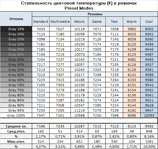

Продолжим изучение монитора Dell S2440L, оценив стабильность цветовой температуры в стандартных заводских пресетах Preset Modes, среди которых на этот раз оказались и две специальных режима с заметно измененной цветовой температурой.
Самые минимальные отклонения вкупе с большой приближенностью точки белого к референсу были найдены в Standard, Multimedia, Game, Text. Не отстает от них по минимальным отклонениям и специальный режим Warm с несколько иной цветовой температурой, соответствующей его названию. Оставшиеся же Movie и Cool я бы не стал рекомендовать к применению, если рассматривать конкретно такой параметр как стабильность ЦТ. В общем все, как и у S2340L на совсем иной матрице.

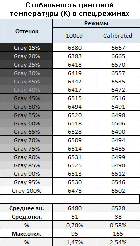

Теперь рассмотрим получившиеся результаты после настройки и калибровки монитора:
Изменения произошедшие с Dell S2440L вышли ему в плюс. Отклонения серого клина от точки белого, которая теперь составляет 6475К, заметно снизились до 0,78 и 1,47 процентов соответственно.
Слегка улучшить полученные результаты по двум параметрам помогла произведенная калибровка. Она же оставила после себя увеличенный показатель максимального отклонения в 2,54%. Бывает и такое - всегда приходится, чем то жертвовать. Когда-то жертвой становится уровень контрастности, иногда градиенты, а бывает, что и максимальные отклонения, как с сегодняшним экземпляром новинки от Dell.

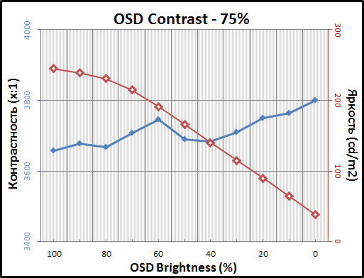

Стабильность контрастности и диапазон изменения яркости

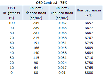

Для изучения стабильности контрастности и диапазона изменения яркости был выставлен режим Standard. Значение Яркости менялось с 100 до 0% с шагом в 10 единиц. Для представленной ниже таблицы измеренные значения были получены через программу HCFR, которая дает возможность более точно оценить уровень черного (три знака после запятой) и соответственно определить достоверный коэффициент контрастности.
Полученный рабочий диапазон яркости при максимально возможном и почти неизменном уровне контрастности в ~3700:1 составил 38-245 нит. Изменение КК незначительно, но при этом ни в одном из случаев он не смог достичь заявленной в ТХ величины в 5000:1.
Значение верхней границы яркости точки белого позволит работать с монитором в большинстве ситуаций, когда на рабочем месте очень светло или на монитор падают отраженные/прямые лучи солнца, а нижнее позволит снизить до минимума нагрузку на глаза даже при полном отсутствии внешнего освещения поздно ночью.

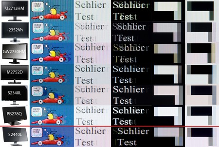

Используя, якобы, новую AMVA матрицу в технических характеристиках Dell S2440L присутствует заявление о времени отклика в 6 мс. В сравнении с относительно новыми моделями от BenQ выглядит это странным. При их тестировании изначально я относительно к цифрам меньшим, чем у IPS и многих TN скептически, но продемонстрированный результат оставил эти мысли позади. Посмотрим, на что же способен 24-дюймовый *VA от Dell:
О нет! Dell S2440L повторяет участь младшего S2340L с IPS матрицей. Похоже проектировали и настраивали модели не на свежую голову и без очков (у кого-то явные проблемы со зрением). Неверная настройка OverDrive и отсутствие возможности хотя бы как то повлиять на силу воздействия данной технологии приводит к одному – сильнейшие артефакты при не самой высокой скорости(ниже, чем у S2340L). Подобное поведение проявляется на разноцветных движущихся объектах и если захотеть, то эту проблему можно видеть постоянно. Если же попытаться забыться, то, возможно, вы сможете не замечать ее. Но факт остается фактом – накрутили инженеры Dell изрядно. Ждем исправленную ревизию. Последний вопрос – “Дождемся ли?”

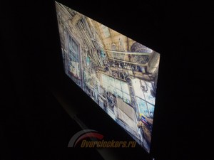

Углы обзора и Glow-эффект
Это еще один 24-дюймовый *VA монитор, а поэтому с углами обзора все очень предсказуемо.

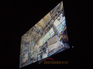

По представленному выше изображению прекрасно видно, что при изменении горизонтального угла просмотра сильная потеря контрастности происходит где-то после 40 градусов. При изменении положения в вертикальной плоскости эта проблема настигает пользователя значительно быстрее, а к ней добавляется желтый, очень назойливый паразитный оттенок, вылезающий снизу и сверху. В реальных условиях работы, когда пользователь правильно сидит перед монитором и не крутится вокруг него, эти проблемы практически незаметны или вовсе отсутствуют.
Зато пропадание темных оттенков и сливание их в одну черную кашу (эффект Black Crush) при перпендикулярном просмотре – конек и этого AMVA в том числе. Из-за данного эффекта покрутиться вокруг монитора все же иногда придется. Вот и получается – одно лечим, а другое калечим. Проверить все, что я говорю, кстати, очень легко по известным многим из вас тестам на различимость темных оттенков. Даже в случае если точка черного на мониторе выбрана (настроена) верно, то отклонение головы от перпендикуляра к центру монитора сделает из 5-10 граничащих с черным оттенков одну серую массу.
Таким образом, до доступных при практически незаметном влиянии на цветопередачу углов обзора IPS дисплеев AMVA матрицы еще не добрались и, как мне кажется – еще долго не доберутся. Что касается сравнения с TN+Film моделями, то в плюсах Dell S2440L и ему подобных лишь отсутствие такого заметного цветового сдвига при нормальных условиях работы. В остальном же углы обзора AMVA, а точнее степень падения контрастности, появление желтого оттенка и прочее – это уровень современных (!) TN+Film.
Видеоролик, представленный ниже, прекрасно демонстрирует возможности монитора Dell S2440L. По нему можно наглядно представить ощущения пользователя при работе под тем или иным углом просмотра.

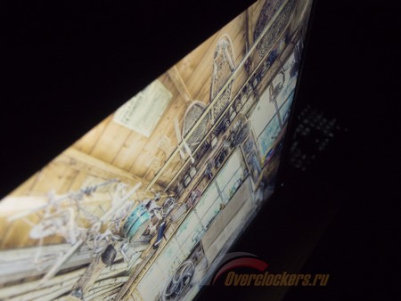

При диагональных углах обзора наблюдается сильное снижение контрастности куда более заметное, изображение покрывает этакое белое облако. При просмотре снизу этот эффект проявляет себя не так резко.
Разглядеть данную особенность можно посмотрев сверху в угол экрана. Вероятно, что в своих новых матрицах LG Display начала бороться с проявление Glow-эффекта. Фотография наглядно демонстрирует то, что вы должны увидеть – сильную потерю контрастности. Также по снимку можно судить об отсутствии паразитных оттенков при просмотре изображения под углом.
У Dell S2440L при тестировании на цветных фонах (фотографиях, картинках) Glow проявлял себя стандартно. Если же смотреть на черный или темный фон, то при увеличении угла просмотра весь экран будет залит сине-фиолетовым оттенком. То есть точно таким же, как на самых доступных 23-дюймовых e-IPS. Причем это одна из тех проблем, за которую я их постоянно ругаю.
