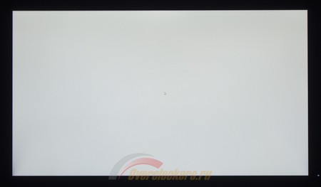

Фотография монитора с белым фоном прекрасно демонстрирует, как выглядит все это вживую. Каких-либо сильно заметных паразитных оттенков на нем выявлено не было. Хотя если присмотреться, то можно увидеть, что верхняя часть экрана имеет грязно-желтый паразитный оттенок. Но он будет выявлен единицами покупателей при пристальном взгляде. Скорее всего проблема кроется в обычной неравномерности цветовой температуры по полю экрана. О чем поговорим чуть позже.

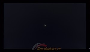

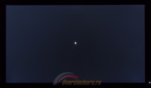

Теперь рассмотрим черный фон, оценив его равномерность по двум фотографиям с разной экспозицией, чтобы вы могли наглядно увидеть все проблемные зоны попавшего к нам в руки экземпляра. Как мне показалось увиденная картинка “мира” практически во всем повторяет все тот же BenQ GW2450. Черный шар со слегка высветленными вокруг областями и чуть более яркими углами без видимых паразитных оттенков («тинта»). В реальной рабочей ситуации (хотя бы кто-то работает с полностью залитым черным экраном?) я бы сказал, что равномерность подсветки на черном - идеальна. Единственной разницей между моделями являются две небольшие светлые полосы в правых углах у S2440L.

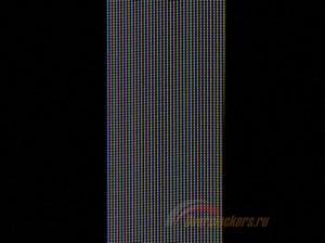

Измеренная частота широтно-импульсной модуляции подсветки монитора Dell S2440L составила ~360 Гц (тридцать шесть полос при выдержке затвора 1/10 секунды). Однако с учетом того, что в мониторе применяется W-LED подсветка (а светодиоды гаснут и загораются моментально), даже подобная частота ШИМ вероятно не может считаться серьезным (!) преимуществом перед моделями с частотой около 175-200 Гц. Но в любом случае это будет занесено в достоинства модели, так как вопрос влияния ШИМ”а, как и светодиодов в целом еще толком не исследован.
Некоторые из читателей могут поинтересоваться – “Действительно ли в Dell S2440L используется ШИ-модуляция?” – по той причине, что один известный англоязычный ресурс выявил в своих тестах его отсутствие. В первую очередь я хочу упомянуть две вещи: некоторые русские и иностранные пользователи данного устройства уже поставили под сомнение написанное на том самом сайте; сам автор той статьи внес в текст изменения от 14 ноября, в которых утверждает, что есть вероятность установки различных ревизий матриц. С моей же точки зрения все куда проще – на предоставленных ими смазанных и маленьких фотографиях просто невозможно разобрать есть ли ШИМ или его нет. На минимальной яркости экрана в 38 нит невозможно сделать фото с малым количеством шумов и нормальной прорисовкой полос. Мне при обработке пришлось поднять экспозицию в 4 единицы, чтобы отличить полосы друг от друга. К тому же измеренная частота в ~360 (а может все и 400 Гц) при неумелом использовании фотоаппарата и рук усложняет подобные измерения. А ШИМ… да, он у S2440L все же присутствует.
