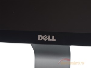

Кроме наклеек на корпусе монитора можно встретить два логотипа компании – круглый сзади и второй в центре рамки экрана.

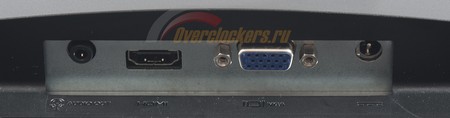

В качестве интерфейсов для подключения в Dell S2440L используются: D-Sub (VGA), HDMI и Audio-Out для подключения наушников и аудио-системы. Рядом с ними находится разъем для внешнего БП. Кнопка включения и выключения питания отсутствует.

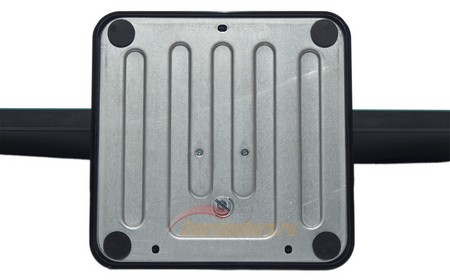

Основание подставки выполнено из металла. Для сцепления с рабочей поверхностью используется 6 резиновых ножек, которые надежно удерживают монитор в одном положении при любом адекватном воздействии на него (изменении положения экрана в пространстве с учетом эргономических возможностей S2440L).

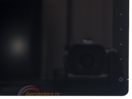

Управление монитором Dell S2440L происходит посредством четырех сенсорных клавиш (плюс кнопка включения с белым светодиодом, который расположен внизу), расположенных на правой части рамки. Никаких опознавательных знаков кроме белых точек пользователь не увидит. Здесь они и не нужны. Как и у рассмотренных ранее мониторов Dell, модель S2440L довольствуется органами управления с изменяемыми функциями. Это значит, что перед каждой кнопкой на экране высвечивается иконка действия, которое и осуществляется с ее помощью. В разных ситуациях она может отличаться, но большого разнообразия вы здесь не увидите.

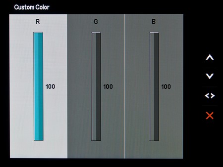

Окно с регулировкой Gain RGB открывается при выборе предустановленного профиля Custom Color. Данная опция доступна лишь в нем. Во всех остальных режимах управление цветовыми каналами и соответственно точкой белого отсутствует.

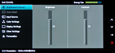

Первый раздел повторяет функции быстрого изменения яркости и контрастности. Разница лишь в количестве совершаемых действий.

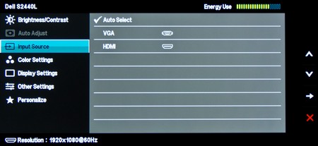

Выбор необходимо видео интерфейса осуществляется в разделе с соответствующим названием - Input Source.

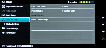

Тип входящего цветового формата (RGB или YPbPr), режим изображения, включение “улучшателя” картинки и сброс цветовых настроек – все это осуществляется в Color Settings. В новинке такой параметр, как Gamma был убран.

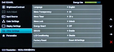

Все что касается вида меню (язык локализации – русский отсутствует, прозрачность, время видимости, блокировка), энергосбережения и интерфейса передачи данных DDC/CI находится в Other Settings. Из этого раздела можно включить встроенную программу для проверки монитора на битые пиксели. Другими словами – при покупке в магазине вам не нужен ноутбук и программы типа TFTTest. Удобно и просто. Опция Factory Reset позволяет сбросить все (!) настройки до заводских значений.

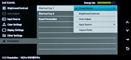

Возможность изменить одну из кнопок быстрого доступа представлена в разделе Personalize. Среди доступных опций можно выставить:
- Picture Modes;
- Brightness/Contrast;
- Auto Adjust;
- Input Source;
- Aspect Ratio.
Причем для первого и последнего пунктов можно определить точные значения. То есть если вы хотите, чтобы (в качестве примера) при двойном нажатии на первую верхнюю монитор переходил в режим Custom Color, то нет ничего проще.

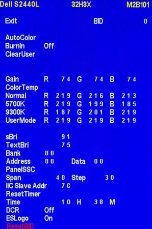

Доступ к сервис-меню был получен при помощи одновременного зажатия двух верхних клавиш в момент включения монитора. После появления изображения на экране надо нажать самую верхнюю кнопку и перед вами предстанет следующее окно:
Сразу предупрежу – без определенных знаний что/зачем/почему/как сильно – лезть сюда не стоит. Иначе можно сделать только хуже. Причем, несмотря на то, что я протестировал с полсотни мониторов около половины пунктов в этом сервисном меню и для меня остаются загадкой. Однако, самые основные и доступные для понимания настройки представлены наглядно вместе. К ним относятся возможности усиления RGB и настройка цветовых каналов для предустановленных заводских режимов. К полезностям я могу причислить возможность узнать время наработки (параметр Time) и серийный номер. Возможность регулировать разгон матрицы – отсутствует, что очень странно (или не очень после S2340L). Вероятно, в Dell решили, что возможность выбора не всегда приводит к положительному результату и высоким оценкам пользователей. Пускай так. Ведь я не раз говорил о том, что зачастую настройки OD установленные на заводе являются самыми оптимальными. Что, увы, модель S2340L подтвердить не смогла. Будем надеяться, что хотя бы в этот раз умы инженеров не подкачали. Или напрасно?
