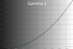

Теперь рассмотрим оставшиеся четыре пресета Gamma:
Средние значения по каждому из них составили:
- Gamma 1 – 2.08;
- Gamma 2 – 2.27;
- Gamma 4 – 2.61;
- Gamma 5 – 2.79.
Из этих данных каждый из вас уже может сделать вывод относительно правильности выбора значения по умолчанию со стороны производителя. Формула счастья такова – выключаем Gamma 3 и переводим переключатель в Gamma 2. Радуемся, вытираем слезы. Аплодисменты.

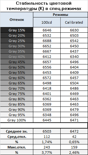

После произведенной настройки пресета Standard точка белого пришла в норму, составив 6445 Кельвин. Отклонения снизились, но при этом не смогли составить конкуренцию полученным результатам в Eco Mode. Бывает же…
Самые лучшие результаты удалось получить лишь после произведенной калибровки. Точка белого стала еще ближе к референсу, а отклонения заметно снизились – 0.65 и 2.46 процентов соответственно. В преимущества, к сожалению, я записать это не могу по той причине, что встречались ранее результаты и получше. Даже не столь новый NEC EX231Wp после калибровки превосходит BenQ GW2450HM по стабильности ЦТ.

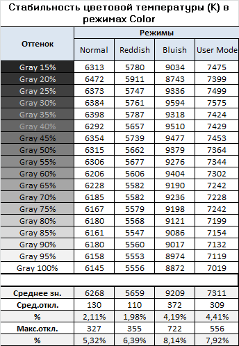

Теперь рассмотрим результаты специальных режимов цветовой температуры Color. Напомню, что по умолчанию производитель установил пресет Standard с настройками Color - Normal. Соответственно, при самостоятельном анализе таблицы ниже стоит учитывать, что в столбец Normal попали результаты из столбца Standard первой таблицы. Мне же остается оценить оставшиеся «теплые» и «холодные» режимы.
И начнем, пожалуй, с Reddish. Этот «теплый» пресет полностью соответствует своему названию за счет полученной точки белого в 5556K, да еще к тому же обладает столь же низкими отклонениями, как и Normal (Standard).
Bluish – режим с холодным оттенком белого и цветовой температурой 8872 Кельвин. В нем среднее отклонение более чем вдвое выше, нежели в Normal и Reddish, а поэтому к применению я бы его не советовал.
