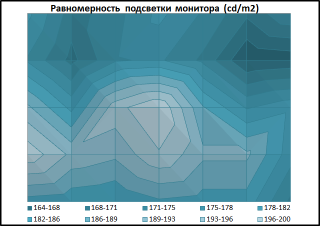

Равномерность подсветки монитора и цветовой температуры по полю экрана проверялась в тридцати пяти точках при установленной яркости монитора в 200 нит. За основу всех подсчетов (отклонений) берутся данные из центральной точки.
При установленной яркости среднее отклонение от центральной точки составило 8.9%, а максимальное – 18%. Результат заметно хуже среднего по палате, виной тому те самые ~9 процентов.
По представленной диаграмме поверхности можно наглядно увидеть, как рассредоточен уровень яркости по полю матрицы. Самая яркая точка с выставленной яркостью 200 нит оказалась в центральной точке, на 0.5% меньше светит область в нижней левой части. Самой же темной областью можно признать всю верхнюю часть и некоторые из углов панели.

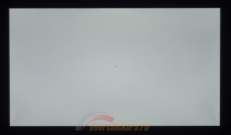

Фотография монитора с белым фоном прекрасно демонстрирует, как выглядит все это вживую. Каких-либо сильно заметных паразитных оттенков на нем выявлено не было. Хотя если присмотреться, то можно увидеть, что обе боковые части получили некий розоватый отлив, в то время как центральная отличается зелено-желтым (проблем с выставлением баланса белого на камере у меня нет). Каждый из этих оттенков очень слабый и будет выявлен единицами покупателей при пристальном взгляде. Подобные дефекты (неравномерность цветового поля) я начинаю замечать все чаще. Видимо, глаз уже наметан… или фотографии очень показательными получаются.

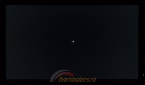

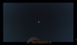

Теперь рассмотрим черный фон. На этот раз я снова сделал две фотографии, чтобы вы могли наглядно увидеть все проблемные зоны попавшего к нам в руки экземпляра. По факту – черный шар со слегка высветленными вокруг областями и чуть более яркими углами без видимых паразитных оттенков («тинта»). В реальной рабочей ситуации (хотя кто-то работает с полностью залитым черным экраном?) я бы сказал, что равномерность подсветки на черном - идеальна.
На самом деле в GW2450HM очень тяжело найти огрехи в сборке (сдавливание краев панели или брак производителя матрицы), а те, которые есть, несущественны и не играют роли при работе за монитором. Это и есть одно из основных достоинств подобных *VA решений в сравнении с e-IPS.

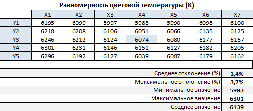

Перейдем к рассмотрению равномерности цветовой температуры на всей площади экрана.

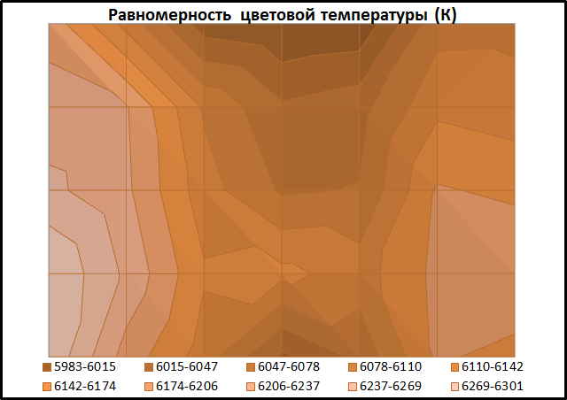

При тестировании использовались настройки ЦТ по умолчанию в режиме Standard, яркость белого поля в центральной точке составляла все те же 200 нит. Среднее отклонение от центральной точки – 1.4%, а максимальное – 3.7%. Пусть подобные значения и не являются результатом профессиональных дисплеев NEC, однако в любом случае они вдвое лучше полученных у большей части других протестированных мониторов.
Полученный диапазон цветовой температуры составил 6983-6301 Кельвин, что почти в два раза меньше стандартных 600K. Построенная диаграмма поверхности позволяет говорить мне о том, что мои глаза меня не обманывают. Прекрасно видно, как обе стороны панели значительно отличаются по цветовой температуре от центральной части. Особенно это заметно, если смотреть на полученные значения левой части экрана. Уверен, что если бы я приводил данные по отклонениям по оси Y, то различные паразитные оттенки также были бы подтверждены.
Впрочем, даже с учетом этого общий итог все равно один – по равномерности цветовой температуры монитор BenQ GW2450HM стремится в лидеры среди доступных для кошелька большинства потребителей моделей.

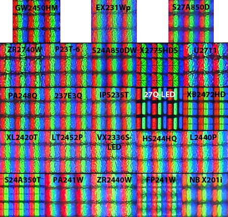

После сюрприза с полуматовой матрицей у cPVA дисплея NEC EX231Wp я был готов почти ко всему, но модель BenQ GW2450HM превзошла все мои ожидания. Новый AMVA монитор, который раскупается как горячие пирожки (судя по количеству обладателей данной модели на различных форумах) с матовой матрицей! Еще раз – матовая матрица у *VA дисплея. Это даже не сюрприз, а сюрпризище :) .
Для кого-то, возможно, это и не так, но для меня, человека, который досконально не изучает темы форумов, а смотрит просто на количество страниц в ветках и активность пользователей – это нонсенс. Насколько мне известно, *VA модели выбирают не только из-за высокой контрастности, но и из-за отсутствия кристаллического эффекта. Здесь же все наоборот - смотрите:

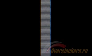

Рассматриваемая структура пикселей во многом повторяет практически все 23-24-дюймовые IPS решения с матовой поверхностью матрицы из протестированных в нашей лаборатории. Структура «мокрой тряпки» или «туалетной бумаги» (как вам будет угодно) выражена так же сильно, как и на ASUS PA248Q, BenQ XL2420T или, к примеру, Lenovo LT2452P. Такие реалии дают еще раз повод задуматься о том, что не все *VA одинаково полезны и как минимум одно из возможных преимуществ GW2450HM над e-IPS решениями упущено.

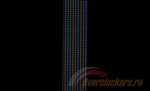

Измеренная частота широтно-импульсной модуляции подсветки монитора BenQ GW2450HM составила ~250 Гц (десять полос при выдержке затвора 1/25 секунды). Однако, с учетом того, что в мониторе применяется W-LED подсветка (а светодиоды гаснут и загораются моментально), даже подобная частота ШИМ вероятно не может считаться серьезным преимуществом перед моделями с частотой около 175-200 Гц. А уж с мониторами, использующими CCFL подсветку, сравнивать и вовсе не стоит. Послесвечение люминофора сглаживает даже частоту в 180 Гц.
