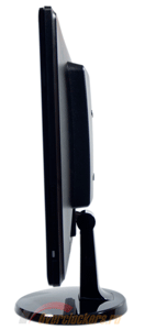

Подставка дисплея BenQ GW2450HM отличается минимальными изысками в области эргономики. Доступен исключительно наклон корпуса от -5 до +15 градусов. На этом возможности заканчиваются. О центровке панели в таком случае говорить не приходится – она выполнена идеально, вот только жесткость крепления и самих пластиковых деталей оставляет желать большего. Из-за этого корпус монитора может колыхаться до 5-7 секунд при воздействии на одну из его частей.
Небольшая овальная подставка сделана из глянцевого пластика. Никаких скрытых металлических частей в ней нет. Центральная колонна закрепляется на подставке с помощью двух фиксаторов. По периметру находятся шесть резиновых ножек, которые с учетом не самой большой массы продукта не способны хорошо удерживать его на одном месте. Но, с другой стороны, это дает возможность беспроблемно и легко поворачивать монитор вокруг вертикальной оси.
