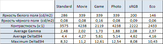

Изучим полученные результаты, представленные в таблице ниже:
За исключением Eco Mode с яркостью в 146 нит, во всех остальных проверенных режимах светимость белого поля превышает все допустимые границы. Причем даже в sRGB, который якобы должен соответствовать определенным стандартам значение яркости составляет «ослепляющие» (хотя, с одной стороны, это действительно так) 200 нит. И куда такое годится?
Коэффициент контрастности во всех пресетах сильно разнится – от ~2200:1 до ~4200:1. В случае с монитором BenQ GW2450HM я не могу выделить повторяющихся режимов изображения. Все они по-своему уникальны, как с точки зрения основных характеристик, представленных в таблице, так и еще не рассмотренных сторон (резкость, цветовая температура).
Среднее значение гаммы во всех случаях далеко от идеала. Особенно это заметно по режимам Game и Photo. И если в первом из них можно понять действия инженеров компании (надо же высветлить тени в играх, чтобы показать противников даже в полной темноте), то для фотографий пресет Photo точно не подходит.
С отклонениями цветопередачи, выраженными в единицах DeltaE94, ситуация обстоит ничуть не лучше. Среднее значение колеблется от 4.2 до 5.6 единиц. Максимальные значения и того больше – от 8.3 до 12.6. Не так уж далеко в BenQ ушли от NEC EX231Wp и однозначно не догнали по качеству изначальной цветопередачи большинство дешевых e-IPS решений.

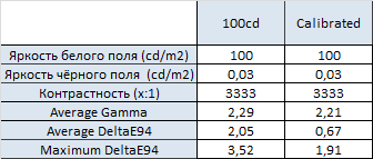

Теперь рассмотрим результаты настроенного и откалиброванного BenQ GW2450HM:
Полученная яркость 100 нит за счет сниженных значений RGB привела к небольшому уменьшению коэффициента контрастности изображения. Изменение настроек гаммы привело к получению средней величины 2.29, что куда ближе к заветным 2.2 Отклонения цветопередачи DeltaE94 упали более чем в два раза. В соответствии с этим можно сделать вывод, что добиться относительно достоверной картинки можно и без дорогих приборов. За такую возможность инженеров BenQ можно похвалить. Ибо не во всяком мониторе можно выбирать из нескольких настроек гаммы, ведь именно эта опция позволила достичь столь хороших результатов.
Но не будем останавливаться. Если вы относите себя к знатокам «правильного цвета», то, без сомнения, надо продолжить начинания. Калибровка – последующий процесс, который позволит добиться еще лучших результатов. После применения прибора X-Rite Display Pro с созданной матрицей коррекции спектрофотометром i1 Pro модель BenQ GW2450HM смогла достичь средней гаммы в 2.21 и отклонений DeltaE94 в 0.67 и 1.91 единицы соответственно. Хороший результат, который слегка портит полученное максимальное значение.

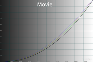

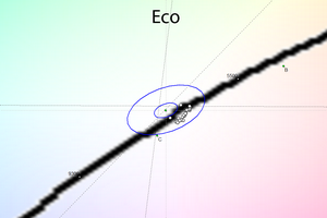

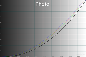

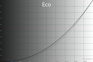

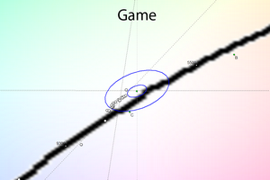

С помощью программы HCFR Colormeter и откалиброванного колориметра X-Rite Display Pro мною были изучены гамма-кривые во всех рассмотренных выше режимах, как изначально предустановленных, так и специально разработанных. Кроме того, по произведенным измерениям можно оценить расхождение серого клина (точек черно-белого градиента) на CIE диаграмме и сделать выводы о преобладании того или иного паразитного оттенка, либо его таковом отсутствии.
Режим Standard – установленный по умолчанию пресет. Точность цветопередачи в нем оставляет желать лучшего. Как минимум ее портят гамма-кривые. Три линии (каналы RGB) заметно провисают под референсной кривой. За счет этого изображение получается излишне контрастным, темные участки становятся еще темнее, а эффект Black Crush прекрасно дополняет эти проблемы. С серым клином ситуация не столь плачевна. Более 90% измеренных оттенков лежат в границах отклонений DeltaE<10. Легкий паразитный оттенок практически неразличим на глаз и виден только измерительным приборам.
Вот и первоначальный тест UDACT мыслит как и я. Точка белого и баланс серого почти подошли к допустимой норме. А вот общее качество цветопередачи и возможность осуществления «софтпруфа» вызывают большое сомнение.
Следующий пресет, который я бы выделил отдельно – sRGB. Правда, сделано это исключительно из-за его названия. Как вы могли заметить ранее, толку от него никакого. Гамма-кривые отличны от Standard, но при этом среднее значение все равно далеко от референса – 2.09. С серым клином ситуация значительно хуже – большая часть точек находится за всеми допустимыми границами, но зато полностью отсутствуют паразитные оттенки. Соответственно смысл применения этого режима остается под вопросом.
У оставшихся четырех режимов есть смысл только в том случае, если вам нравится очень «кривая» картинка – с очень далекой от идеала гаммой, серым клином, оттенки которого отличны друг от друга на несколько десятков градусов Кельвин и жутким «перешарпом» (большой резкостью). Как показал небольшой эксперимент, значение Sharpness в настройках OSD не стоит выставлять выше 1 (он же минимум). Все, что выше него – «вырви глаз». А ведь именно это и происходит при активации каждого из этих четырех пресетов.
Изменение настроек яркости, гаммы и RGB привело к куда более правильным гамма-кривым. Теперь среднее значение составляет 2.28, а большая часть точек серого клина плотно расположилась в границах DeltaE<3. Превосходство по сравнению с настройками по умолчанию очевидно.
