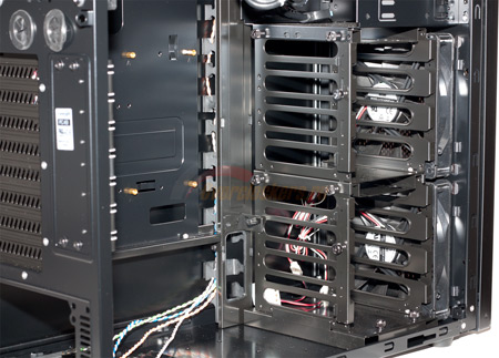

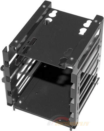

Под отсеками для 5.25-дюймовых устройств расположены корзины для жестких дисков. В них можно разместить до шести 3.5-дюймовых накопителей и до четырех 2.5-дюймовых (в каждой корзине располагаются три 3.5-дюймовых накопителя, а установка 2.5-дюймовых осуществляется сверху и снизу, по два в каждой корзине). Расположение жестких дисков в корзинах – поперечное, крепление накопителей - безвинтовое.
Кроме прочего, есть возможность демонтировать верхнюю корзину, прикручена она четырьмя винтами (думаю, хватило бы и двух) с накатанной головкой. Ее извлечение требуется в том случае, если в систему будет установлен длинный видеоускоритель. С установленной верхней корзиной длина графического адаптера может быть только 285 мм, после ее удаления это значение увеличивается до 415 мм.

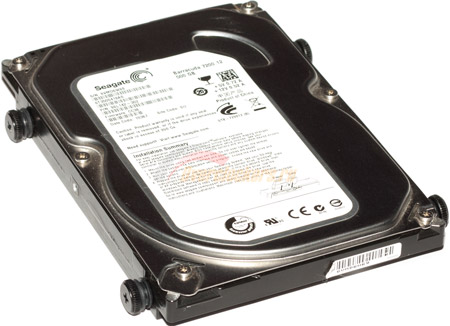

Для установки накопителя первым делом его требуется оборудовать четырьмя винтами из комплекта с широкой головкой и ограничителем через силиконовые антивибрационные кольца, а затем просто задвинуть в отсек. Отмечу, что накопитель требуется располагать контактами к задней стенке корпуса.

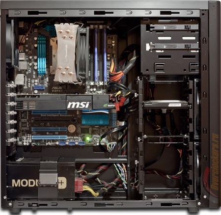

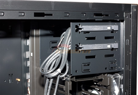

Как и большинство современных продвинутых корпусов, LanCool PC-K9 оборудован системой кабель-менеджмента, причем с возможностью укладывать провода за задней стойкой, с дополнительной их фиксацией. Отверстий в поддоне системной платы разработчик много делать не стал, вместо этого наделил продукт возможностью прокладывать провода непосредственно в нижней части, а также по всей высоте за центральной стойкой.
Большой квадратный вырез в районе процессорного гнезда – неотъемлемая составляющая любого современного корпуса. Он служит для беспрепятственного доступа к процессорному охладителю, если точнее - к крепежной крестовине (backplate) кулера. При наличии выреза нет необходимости извлекать материнскую плату, если проводятся какие-либо манипуляции с кулером, например, замена. К слову, максимальная высота процессорного охладителя в LanCool PC-K9 может быть 160 мм.
Однако с прокладкой провода питания процессора (ATX12V) при сборке системного блока возникли затруднения. Вырез расположен высоко и за кромкой, и протиснуть туда кабель удалось с трудом. Скорее всего, данное отверстие служит для прокладки через него провода питания заднего вентилятора.
В целом, сборка компьютера в LanCool PC-K9 проходит без затруднений, а провода питания без проблем прокладываются за поддоном системной платы. Но не стоит усердствовать, поскольку при прокладке больших связок проводов возможно несильное выгибание задней стенки, то есть – правой боковой панели корпуса.

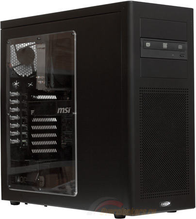

Собранный «системник» смотрится симпатично.

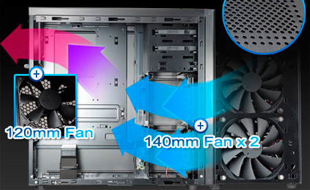

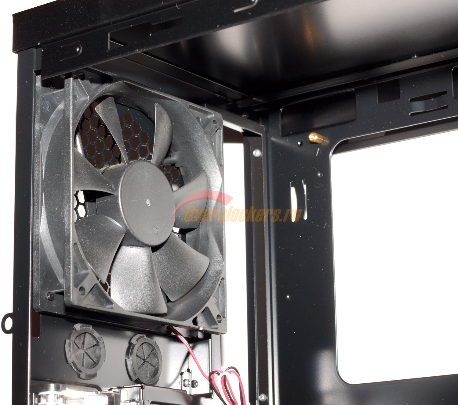

Систему вентиляции LanCool PC-K9 можно отнести к достаточно продвинутой, поскольку она насчитывает в себе три вентилятора. Два 140 мм «ветродуя», расположенные на фронтальной панели и функционирующие на вдув, и одна вытяжная «стодвадцатка» на задней панели. К сожалению (а может, и к радости), возможность модифицировать СО корпуса отсутствует, - допускается использование только трех штатных вентиляторов. Хорошо, что все они поставляются в комплекте с корпусом.
Итак, корпус насчитывает в себе три вентилятора. Два фирменных одиннадцатилопастных «пропеллера» (типоразмера 140 х 140 х 25 мм с номинальной скоростью вращения крыльчатки ~1000 об/мин) расположены на фронтальной панели и призваны нагонять прохладный воздух внутрь корпуса, создавая в нем положительное давление, а также охлаждать жесткие диски, обдувая корзину с ними.
Вытяжной семилопастный вентилятор типоразмера 120 х 120 х 25 мм с номинальной скоростью вращения крыльчатки ~1500 об/мин установлен на задней панели в верхней части и при работе выбрасывает весь нагретый воздух из корпуса наружу.
Типичная и наиболее распространенная схема продува системного блока. Стоит обратить внимание, что какие-либо дополнительные вентиляционные отверстия (не считая втяжного отверстия для блока питания) в корпусе отсутствуют, а значит, движение воздушных потоков осуществляется в основном от передней к задней части корпуса, как это и показано на схеме ниже.
Мне кажется, что поступающего внутрь корпуса воздуха должно хватить, чтобы обеспечить сбалансированный продув с отсутствием отрицательного давления. Разумеется, установленные на фронтальных вентиляторах противопылевые фильтры будут «сажать» расход воздуха (к сожалению, не без этого), но не будем забывать, что у нас два втяжных 140 мм вентилятора против одной вытяжной 120 мм вертушки.
Что в итоге? Засасываемый с «фронта» корпуса прохладный воздух проходит через корзины с жесткими дисками, охлаждая их, а затем напрямую к процессорному охладителю и частично к видеокарте. После чего нагретый воздух выбрасывается в верхней задней части корпуса, унося с собой образованное в результате нагрева комплектующих тепло. И все же, на мой взгляд, обдув видеоускорителя будет недостаточно эффективен, поскольку в LanCool PC-K9 отсутствует возможность установки напротив него вентилятора. Но все эти нюансы будут выяснены в предстоящем тестировании.

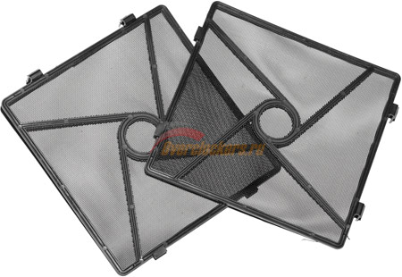

Из противопылевых фильтров в LanCool PC-K9 присутствуют три штуки, фильтром оборудовано каждое втяжное отверстие: два фильтра установлены на фронтальной панели и один – на втяжной вентиляционной решетке блока питания. Все три фильтра съемные, их крепление осуществляется посредством защелок.
В целом, защита от пыли в LanCool PC-K9 реализована добротно, а полная закупорка корпуса позволит исключить активное подсасывание пыли снаружи.
