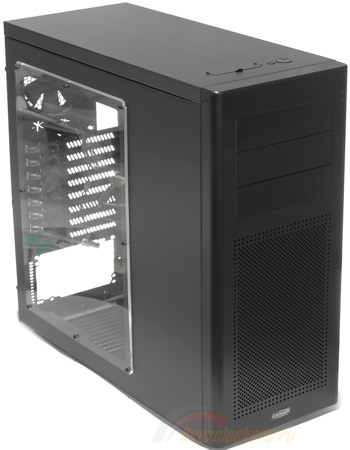

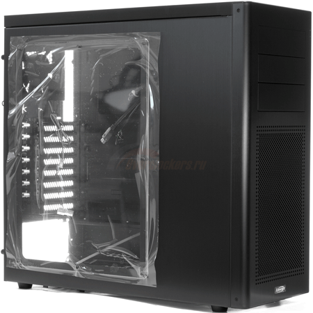

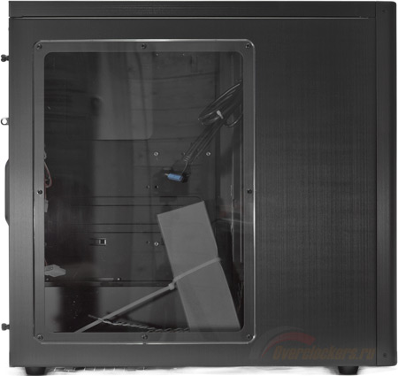

Так как представленный на тестирование образец наделен акриловым окном, его стоит рассмотреть в первую очередь. Оно выполнено из прозрачного блестящего акрила толщиной 3 мм в виде вертикального прямоугольника почти во всю высоту корпуса. Крепление окна к боковой панели осуществляется с внешней ее стороны посредством восьми винтов (винты под шестигранный ключ). Внешние края акрила зашлифованы под 45 градусов и тщательно отполированы.
Качественное изготовление, ничего не скажешь. Да и внешне смотрится очень красиво. К слову, изначально с внешней стороны окно заклеено предохранительной пленкой, которая защищает акрил от появления на нем механических повреждений.
стоит обратить на это внимание при клике на картинку.
Благодаря размерам окна через него просматривается почти все внутреннее убранство корпуса. Закрыты от взгляда лишь корзины для 5.25-дюймовых устройств и накопителей. На мой взгляд, правильный подход, поскольку не будет портиться эстетика собранного системного блока, тем более с расположенной внутри системой жидкостного охлаждения.
Так или иначе, левая боковина LanCool PC-K9 все равно остается полностью глухой, поскольку какие-либо вентиляционные отверстия на ней отсутствуют. Конечно, это не лучшим образом должно сказаться на эффективности охлаждения графического адаптера.

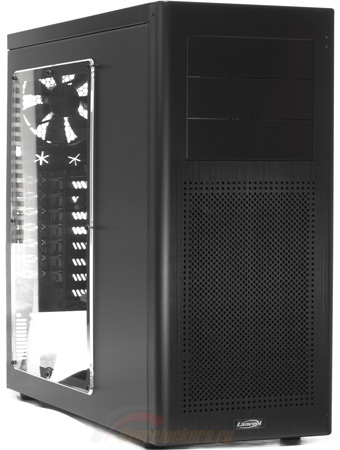

Она выполнена по типу «башни» в форм-факторе Midi Tower. Габариты корпуса: 210 мм в ширину, 472 мм в высоту и 505 мм в глубину. Масса нетто LanCool PC-K9 составляет 8.28 кг, что в целом для подобного корпуса в пределах нормы. Его ширины достаточно для установки высоких башенных процессорных охладителей, а глубина в 505 мм допускает размещение длинных графических ускорителей. Впрочем, чего-то иного для геймерского корпуса от производителя ожидать было сложно.
Дизайн LanCool PC-K9 – самый что ни на есть классический. Квадратные формы и прямые углы полностью подтверждают это. Для большинства пользователей такой дизайн остается наиболее предпочтительным, хотя производители в последнее время взяли моду создавать «робокорпуса» космического дизайна. Дополнительный шарм придает LanCool PC-K9 внешний анодированный окрас, в стиле слегка заточенного «под асфальт» металла.

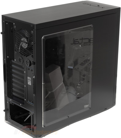

В отличие от левой боковой панели, где расположено больших размеров прозрачное акриловое окно, правая боковая дверца LanCool PC-K9 полностью глухая (в принципе и левая панель не оборудована какими-либо вентиляционными отверстиями). Кстати, вариации LanCool PC-K9 без «W» оборудованы аналогичной глухой алюминиевой панелью и с левой стороны. Часто подобное «глухое» исполнение не лучшим образом сказывается на эффективности охлаждения, в особенности мощной видеокарты, поскольку отсутствие нормального обдува ускорителя может привести к ухудшению его температурного режима.
Снимаются обе боковые панели за специальную выемку сдвигом назад, а дополнительная фиксация дверцы в установленном состоянии осуществляется при помощи винтов с накатанной головкой, которыми они прижимаются с заднего торца – по два винта на панель. Кстати, каждый винт оборудован шайбой из мягкого материала, дабы не вызывать порчу поверхности металла при закручивании. Непосредственно сами боковые дверцы сделаны из алюминия толщиной 1.0 мм и изнутри также анодированы в черном цвете.
Один нюанс: при вертикальном положении корпуса боковые панели закрыть очень сложно, приходится долго с ними возиться. Хотя при горизонтальном положении корпуса дверцы закрываются без проблем. Весьма странно…

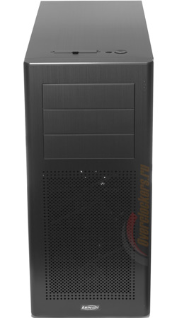

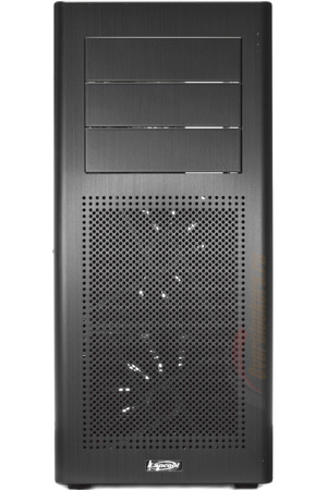

Итак, теперь разберем фронтальную панель LanCool PC-K9, ведь она является наиболее важной эстетической составляющей любого корпуса. Как можно видеть, в самой верхней части расположились три 5.25-дюймовых отсека для соответствующих устройств, закрытые глухими съемными заглушками, которые изготовлены из анодированного в черный цвет алюминия, в стиль самой фронтальной панели. Между заглушками и панелью можно наблюдать некрупных размеров щели, размером около полмиллиметра.
Больше половины всего нижнего пространства фронтальной панели LanCool PC-K9 испещрено вентиляционными отверстиями, диаметр которых составляет 3 мм. Здесь же, за решеткой, расположены фронтальные вентиляторы – две 140 мм модели. Они нагнетают прохладный воздух внутрь корпуса, создавая в нем положительное давление и попутно охлаждая жесткие диски, расположение которых – в корзине за вентиляторами. Типичная схема большинства корпусов.
Помимо прочего, фронтальная панель LanCool PC-K9 является съемной конструкцией. Для этого достаточно просто потянуть ее на себя. При небольшом усилии панель отсоединяется. Кстати, никаких проводов к съемной части не подводится, поскольку основное управление вынесено на верхнюю панель, а светодиоды-индикаторы расположены на текстолите, прикрученном к самому корпусу. Как уже было упомянуто ранее, фронтальная панель LanCool PC-K9 выполнена из анодированного алюминия толщиной 1.5 мм.

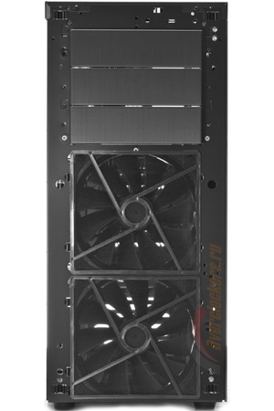

После снятия лицевой панели открывается интересная картина. Повышенное внимание привлекают два противопылевых фильтра, выполненных из мелкоячеистой сетки и расположенных на посадочных местах вентиляторов. Как-никак, а в отсутствии защиты от проникновения внутрь корпуса пыли LanCool PC-K9 упрекнуть сложно, - оба единственных втяжных отверстия оборудованы «противопылевиками». Фильтры держатся на специальных защелках и снимаются для очистки простым отщелкиванием. Как нетрудно было догадаться, за противопылевыми фильтрами расположились два 140 мм вентилятора, но о них будет рассказано позже, в соответствующем разделе.
