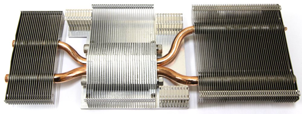

В отличие от младшей модели здесь применяется тяжелая артиллерия. Система охлаждения больше по всем параметрам и в первую очередь в длину.
Крепится она также при помощи четырех подпружиненных винтов и прижим вполне достаточный, поскольку радиатор не болтается.
Сверху по-прежнему пластиковый кожух, но уже с тремя вентиляторами и поменьше. Сам радиатор совершенно другой.
Конструкция сложная и состоит из нескольких частей, соединенных друг с другом. На две толстые медные тепловые трубки нанизаны алюминиевые ребра таким образом, что они образуют три отдельные секции. В центральной части к ним добавлены толстые пластины и все это дело стянуто двумя стальными болтами с гайками.
Со стороны контакта тепловые трубки выровнены заподлицо с алюминиевыми компонентами. К этой площадке крепится при помощи четырех винтов рамка, а в месте контакта с графическим процессором припаяна медная пластинка.
В качестве термоинтерфейса применено все то же твердое серо-серебристое вещество. А микросхемы памяти контактируют с алюминиевой пластиной через специальные терморезинки.
При соединении элементов активно используется пайка.

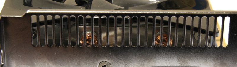

Здесь также не обошлось без курьеза. Как и в случае с предыдущей видеокартой, на задней панели тоже есть вентиляционные отверстия. Однако если присмотреться к тому, как располагаются ребра радиатора, сразу станет ясно, что выброс воздуха здесь находится под вопросом.
Какие-либо выводы делать преждевременно, для начала нужно проанализировать тепловой режим работы.
