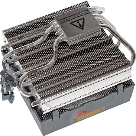

Enermax ETD-T60-VD легко разделяется на две части – вентилятор с кожухом и радиатор. Начнем с последнего.

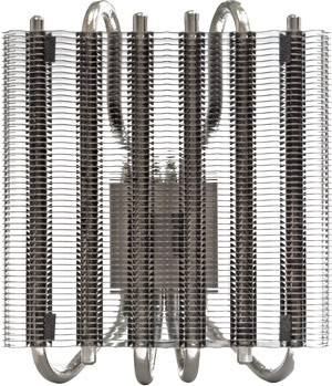

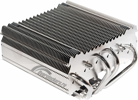

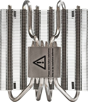

В основе конструкции лежат шесть тепловых трубок с диаметром в сечении 6 мм. Для улучшения теплораспределения и повышения общей жесткости конструкции они входят в радиатор с двух сторон (четыре с одной – еще две с другой).
Габариты рассеивающей части 130 х 133 мм, при средней толщине ~43 мм. Стоит отметить, что последний параметр определен именно «усреднено», так как конструкторы Enermax используют алюминиевые ребра сложной формы с многочисленными выступами (на фронтальной части, обдуваемой вентилятором, применена «гребенка», «разрезающая» поток – такой же профиль используется на стендовом суперкулере Noctua NH-D14). Это подкупает – очевидно, инженеры потратили немало времени на разработку оптимальной формы.

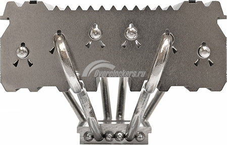

Также нельзя не отметить стремление конструкторов достичь оптимального распределения тепла по всей площади радиатора. Трубки входят в него с двух сторон, к тому же они выстроены «дугой», чтобы лучше прогревать ребра по всей «толщине»:
На данном фото видно, что вокруг ТТ проделано несколько небольших прорезей, однако, я бы не отнес их к «аэродинамическим оптимизациям», скорее они нужны для предотвращения изгиба ребер при их «нанизывании» на трубки (то есть - это «технологические отверстия»). Ребра радиатора общим количеством 55 штук, закреплены без применения пайки – «в натяг» (пожалуй, здесь можно отметить единственный существенный минус конструкции: на фотографии выше легко заметить небольшие «щели» в тех местах, где трубки принизывают ребра – то есть контакт не полон). Толщина пластин составляет ~0.45 мм, межреберное расстояние – ~1.9 мм. Очевидно, кулер должен неплохо функционировать и при низких оборотах вентилятора, хотя в целом это «универсальный» радиатор без ярко выраженной «заточки» под определенный режим работы.
Общий вес конструкции с вентилятором и кожухом оставляет 540 г. За «здоровье» материнской платы при такой массе кулера можно не опасаться, тем паче, что в комплект входит стальная упорная крестовина.

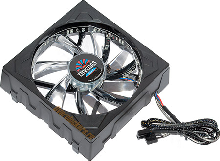

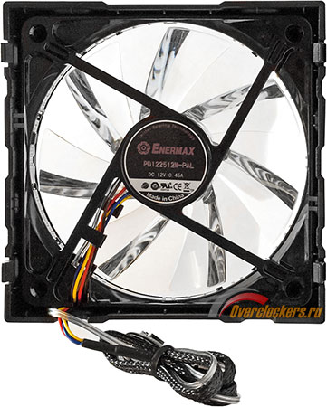

Вентилятор с кожухом крепится на радиаторе с помощью пластиковых защелок.
Стоит отметить, что «вертушку» при желании можно извлечь из кожуха, а значит – проблем с ее заменой не возникнет (подойдет любая модель типоразмера 120 х 25 мм).
Читатели, знакомые с продукцией Enermax, наверняка узнали этот 120-мм вентилятор – он относится к семейству T.B. Vegas. На края всех семи лопастей нанесено отражающее покрытие, а по окружности рамки установлены многочисленные синие и красные светодиоды. Кнопка-переключатель позволяет активировать несколько режимов работы подсветки. Описывать «иллюминацию» на словах - дело неблагодарное, любопытствующие читатели могут посмотреть огромное количество любительских видео на Youtube. Скажу лишь, что выглядит все это очень красиво, но, на мой вкус, - ярковато.
Вентилятор оснащается четырехштырьковым разъемом питания, заявленный диапазон скоростей вращения 800-1800 об/мин. При этом производитель заявляет уровень шума всего 16-26 дБ. Я бы не относился к этим цифрам серьезно. К примеру, уровень «фона» в тестовом помещении составляет ~27 дБ, на слух - это почти полная тишина. Представить, что 120-мм вентилятор будет неслышим при скорости вращения 1800 об/мин даже с расстояния 3-4 метра, невозможно.
Производитель не указывает тип подшипника. Точнее указывает, но в «рекламном» духе – Twister Bearing, название очевидно дано по наименованию фирменной серии вентиляторов Enermax Twister. Иногда эта конструкция описывается как «подвеска ротора вентилятора в магнитном поле», я не склонен доверять таким «научно-фантастическим» формулировкам, но для этих вентиляторов, и правда, характерна тихая работа при низких оборотах и очень значительное время наработки на отказ – 100.000 часов.
Также отмечу, что у модели ETD-T60-VD в ассортименте Enermax есть фактически полный аналог – кулер ETD-T60-TB. Конфигурация радиаторов полностью совпадает – разница только в используемом вентиляторе. На ETD-T60-TB установлен обычный «пропеллер» без специальной подсветки и кожуха. При этом диапазон оборотов совпадает, так что две модели должны демонстрировать близкую эффективность. Если вы не любитель «моддинга системы» и «световое шоу» в системном блоке вам не нужно – это отличный вариант, который к тому же, позволяет сэкономить десять долларов.

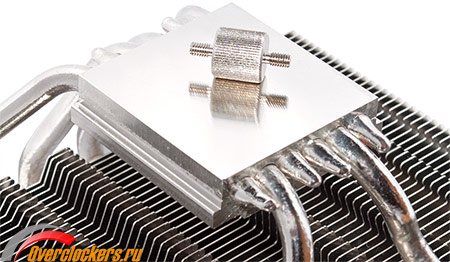

Основание ETD-T60-VD выполнено по классической схеме, без использования технологии «прямого контакта».
Стоит отметить, что конструкция смотрится очень грамотно. Трубки уложены фактически без зазоров и закреплены припоем. Верхняя и нижняя теплораспределительные пластины весьма массивны, что может чуть увеличивать тепловое сопротивление, но зато позволяет добиться оптимального распределения тепла между центральными и крайними ТТ. Можно заключить, что это основание должно хорошо подходить для процессоров с небольшой площадью кристалла (к коим относится и стендовый Intel Core i5-2500K), хотя его значительные размеры (квадрат со стороной 41 мм) позволяют рассчитывать и на нормальную работу с крупными CPU (например, «шестиядерниками» AMD и Intel).

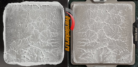

Поверхность основания обработана качественно – следы шлифовального инструмента не заметны на глаз и не прощупываются тактильно, полировка неплоха, хотя и не дотягивает до «зеркала». Но самое главное, отпечаток получается близким к идеалу:
По крайней мере, в центре контакт безупречен. Внешний осмотр показал, что крышка процессора напрямую сообщается с четырьмя центральными ТТ, а толстые пластины основания позволяют надеяться, что и боковые трубки будут участвовать в передаче тепла ребрам радиатора.
По итогам внешнего осмотра модель ETD-T60-VD оставляет очень приятное впечатление. Инженеры Enermax тщательно проработали конструкцию: рассеивающая часть создана с применением разного рода «аэродинамических усовершенствований», а специальное расположение трубок должно обеспечить равномерный прогрев пластин - это далеко не примитивный блок из прямоугольных ребер; основание тоже не подкачало – его можно считать «образцовым» (по меньшей мере, если говорить о классической схеме, без «прямого контакта»). Также хочу отметить общее качестве изготовления – кулер собран очень аккуратно и «тотально никелирован».
