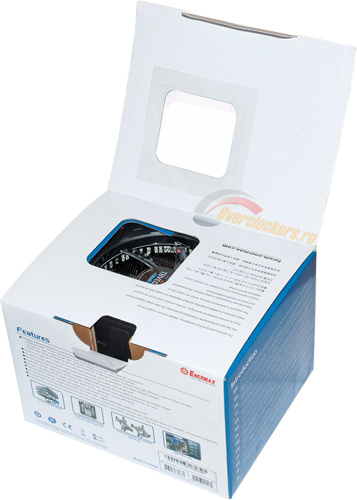

Кулер поставляется в небольшой картонной коробке с двумя «застекленными» прозрачным пластиком окошками.
Не совсем понятно, зачем они здесь: через верхнее виден только шпиндель вентилятора, да небольшой участок его лопастей; через боковое окошко разглядеть что-то вообще проблематично, заметен лишь маленький краешек радиатора, по которому даже нельзя получить представление об истинных размерах кулера. В остальном претензий по дизайну нет – упаковка оформлена в «спокойном» стиле без использования нелепых картинок и кричащих цветов.
Многим производителям стоит поучиться у коллег из Enermax по части информативности. На гранях коробки приведен полный список содержимого, исчерпывающий перечень технических характеристик продукта, и подробное описание особенностей ETD-T60-VD с фотографиями.
Создается впечатление, что дизайнерам даже не хватило места, чтобы «высказаться» до конца, раз пару абзацев текста перенесли под внешнюю крышку:
Интересен подход производителя к обслуживанию покупателя: на коробке дважды подчеркивается, что по всем вопросам нужно обращаться на официальный форум Enermax – тамошние завсегдатаи и специалисты компании помогут.
Сам кулер упакован «по старинке», покоясь в форме из толстого грубого картона. Фиксация, кстати, очень надежная – радиатор плотно «обжат» со всех сторон, а между стенками формы и основной коробки есть обширные «сминаемые зоны», так что за сохранность продукта при транспортировке можно не беспокоиться.
