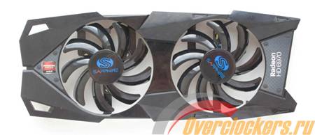

Немудрено, что после найденного сходства печатных плат эффект копирования мне начал казаться во всем. Система охлаждения Sapphire Radeon HD 6970 представляет собой решение проблемы с шумом референсной турбины. Конечно, многие могут поспорить о его эффективности, но не в случае, когда речь идет о разгонном потенциале HD 6970. Так уж сложилось, что графические процессоры Cayman хорошо реагируют на повышение напряжения и снижение температуры, но лишь в случае, если последнее действительно ощутимо.
В целом же, из-за проблем с отрицательными температурами у большинства видеокарт частотный потенциал GPU держится в районе 1000-1100 МГц. Все зависит от использованного охлаждения: «воздухом» или «водой».

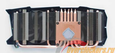

Снимать системы охлаждения, отличные от референсных, всегда приятно, поскольку зачастую достаточно открутить всего четыре винтика по углам GPU вместо пятнадцати-двадцати винтов у стандартных турбин. А если вспомнить о защите от снятия СО у NVIDIA, где необходимо быть обладателем отвертки-звездочки, то становится совсем грустно. Но с Sapphire подобный процесс занимает чуть меньше минуты, никаких трудностей при этом не возникает.

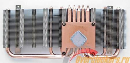

По отпечатку на основании радиатора видно, что достаточный прижим удается обеспечить даже четырьмя винтами, а термопасты, судя по подтекам, производитель и вовсе не пожалел.

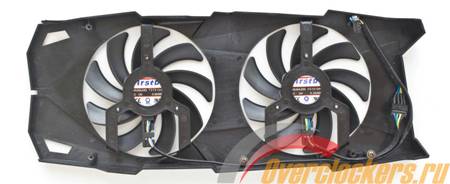

Отделение самого радиатора от пластикового кожуха также не занимает много времени, достаточно открутить еще четыре винта.

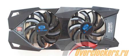

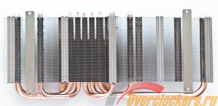

Конструкция алюминиевого радиатора с медными тепловыми трубками стандартна для современных СО видеокарт. В её основе лежит медное основание, которое и контактирует непосредственно с графическим процессором. Площадь «подошвы» в несколько раз больше площади видеоядра, что можно оценить положительно.
Сам процесс отвода тепла от основания СО заключается в его передаче тонким алюминиевым ребрам по пяти медным тепловым трубкам. Стоит отметить, что боковые тепловые трубки по своему диаметру чуть шире трех остальных.
Пластиковый кожух достаточно гибок и при нажатии легко гнется.
В целом, система охлаждения выглядит, мягко говоря, неплохо, хотя окончательные выводы можно будет сделать по результатам замеров.

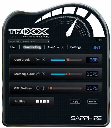

Утилита Sapphire TriXX
Постоянные читатели лаборатории уже знакомы с утилитой Sapphire TriXX, поэтому заострять внимание на её возможностях не стоит, отмечу лишь, что для версии Sapphire HD 6970 Dual Fan максимальными значениями для напряжений являются 1.3 В, а вот частоты ядра и памяти меняются в зависимости от используемого BIOS.
Видеокарты серии HD 6970 получили две версии BIOS, одна из которых задумана производителем, как резервная. Компания Sapphire уже не первый раз предлагает в своих продуктах модифицированную прошивку, которая включает некоторые улучшения. В данном случае использование второго BIOS позволяет увеличить номинальное напряжение до 1.2 В, а диапазоны частот до 1500 МГц для GPU и 2000 МГц для памяти. Возвращаясь к теме Sapphire TriXX, я недавно узнал, что оказывается её автором является владелец TechPowerUp и создатель утилиты GPU-Z, известный под ником Wizzard.

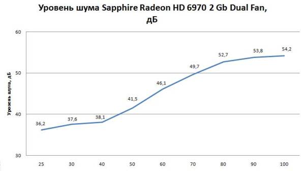

Замеры выполнялись шумомером Testo 815, расположенном на расстоянии 50 см от вентилятора видеокарты. Минимальная скорость вращения вентиляторов системы охлаждения Sapphire Radeon HD 6950 Dual Fan - 1187 оборотов в минуту, что в процентном соотношении составляет 25%. Уровень шума измерялся с шагом вращения крыльчатки 10%, максимально можно установить скорость 100%, а изменение скорости осуществлялось с помощью утилиты MSI Afterburner. Уровень шума в комнате на момент замера составлял 28 дБ.
Уровень шума в простое составил 36.2 дБ. Назвать такой результат хорошим, к сожалению нельзя, поскольку близкие значения продемонстрировала видеокарта Sapphire Radeon HD 6950 Toxic, использующая турбинную систему охлаждения. Увеличение оборотов вентиляторов до 40% не дает серьезной прибавки к шуму, доходя до отметки 38.1 дБ, но при этом эффективность СО заметно повышается.
Только после 40% начинается заметный рост уровня шума, на этапе от 40 до 80% его увеличение достигает 52.7 дБ. А изменение скорости в диапазоне 80-100% вновь не дает ощутимой шумовой прибавки, доходя в пике до 54.2 дБ. Безусловно, система охлаждения Sapphire Radeon HD 6970 Dual Fan получилась достаточно тихой, ведь достигнуть таких показателей со стоковой турбиной AMD нереально.

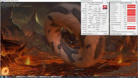

Температурный режим системы охлаждения Dual Fan проверялся при помощи утилиты FurMark 1.8.2. Замеры температуры выполнялись в режимах:
- При автоматическом управлении оборотами вентилятора;
- При пользовательском управлении оборотами вентилятора, выставленными на 100%.
В первом случае температура достигла 68 градусов по Цельсию.
Во втором - снизилась на четыре градуса и не превысила отметки в 64 градуса по Цельсию.
