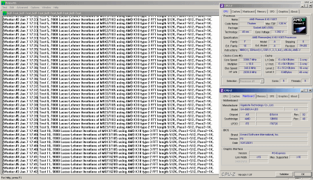

Разгон по HTT
Для младших процессоров без свободного коэффициента умножения разгон по HTT актуален, тем более что именно такие ЦП чаще всего и покупаются в паре с недорогими материнскими платами.
В случае со стендовым Phenom II X6 1100T максимальная достигнутая частота с сохранением стабильности составила 353 МГц:
Это новый рекорд разгона среди всех протестированных мною материнских плат. По сравнению с остальными такого результата удалось добиться благодаря работоспособности минимально доступного множителя частоты работы памяти (x4) и из-за работоспособности множителя x5 для частот HT и CPU NB. Что интересно, при частоте в 353 МГц материнская плата легко работает под Prime95 или под LinX, однако уже на 354 МГц система не проходит POST-загрузку.
Если же «уравнять» участников, то есть выставить рабочие на других материнских платах множители HT и CPU NB в значение x6, а множитель памяти как x5.33, то достигнутый результат уже всего 340 МГц:
Но и это немного выше, нежели у других AM3+ материнских плат.
Результат разгона по шине можно признать удачным, потенциал процессора материнской платой раскрыт.

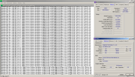

Разгон оперативной памяти
Предыдущая статья, посвящённая ASUS M5A97, показала, что хорошими способностями к разгону оперативной памяти обладают не только материнские платы на базе 990FX, здесь есть что показать и моделям, основанным на младших наборах системной логики.
Достигнутый с 990XA-UD3 результат – 2072 МГц:
Не рекорд, конечно, но всё равно хорошо. При дальнейшем разгоне начинают появляться ошибки.

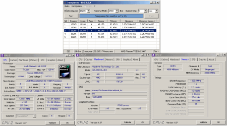

Разгон процессора
Как уже было отмечено при замере напряжений, полностью раскрыть потенциал процессора при таком разбросе между простоем и нагрузкой проблематично. Поиск потолка разгона, как и для других материнских плат, производился при «подгоне» напряжения питания процессора под значение 1.55 В в нагрузке. В случае с 990XA-UD3 ровно такое значение получается при установке в BIOS 1.475 В.
Первые результаты разгона подтвердили предположение – «потолок» процессора находился в диапазоне 4240-4245 МГц, что на 20-25 МГц ниже, чем в случае с материнскими платами верхнего ценового сегмента. С другой стороны, снижение частоты работы CPU позволяет сместить «качели» в сторону увеличения частоты работы памяти и КП.
Итоговый режим, в котором удалось добиться стабильности при разгоне «всего»:
Достигнутые цифры не могут не радовать.
Выставленные в BIOS напряжения питания:
- CPU PLL = 2.5;
- DRAM = 1.65;
- NB = 1.145;
- HT = 1.21;
- NB/PCIe/PLL = 1.82;
- CPU/NB = 1.275;
- CPU = 1.475.
