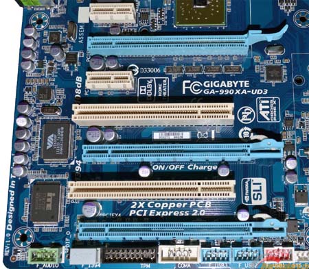

Расположение слотов следующее:
- PCI-E X1;
- PCI-E X16;
- PCI-E X1;
- PCI;
- PCI-E X8;
- PCI;
- PCI-E X4.
В случае с использованием двух графических адаптеров слоты работают по схеме 8+8, если второй PCI-E свободен, то для первого используется все шестнадцать линий. Третий слот всегда работает в режиме X4, независимо от установленных в другие порты устройств. А если нужно больше – надо смотреть на материнские платы с северным мостом 990FX. В целом, конфигурация слотов расширения должна удовлетворить большинство пользователей.

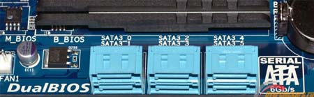

Недалеко от правого нижнего угла материнской платы можно обнаружить шесть SATA портов:
Они относятся к стандарту SATA 6 Гбит/с и обеспечиваются силами южного моста, сторонние контроллеры не применяются. На этой же фотографии, чуть левее и выше SATA портов можно видеть пару микросхем BIOS материнской платы. Такая предусмотрительность спасает не всегда, но надёжность все же выше, чем с одной.

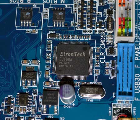

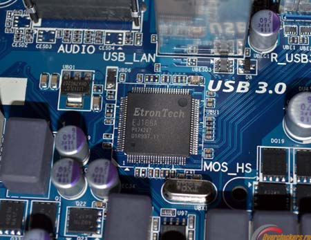

За поддержку USB 3.0 отвечает пара контроллеров EtronTech EJ168A. Один из них расположен в том же правом нижнем углу платы:
Данный контроллер отвечает за возможность подключения корпусной колодки с двумя USB 3.0 портами. Ещё один контроллер расположен у I/O панели материнской платы и обеспечивает два USB 3.0 порта на задней панели.

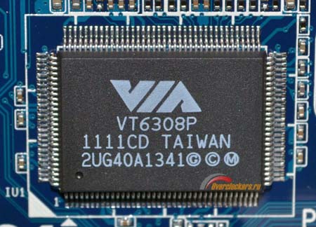

Два порта IEEE1394 (один расположен на задней панели материнской платы, другой распаян в виде колодки для подключения к передней панели корпуса) реализованы при помощи контроллера VIA VT6308P:

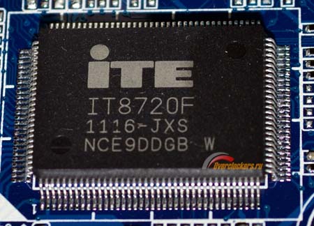

В качестве Multi-IO используется микросхема ITE IT8720F:

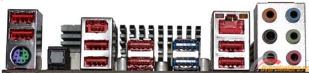

На задней панели Gigabyte 990XA-UD3 расположены:
- Один совмещённый PS/2 порт для клавиатуры/мыши;
- Оптический выход S/PDIF;
- Два порта USB 3.0;
- Восемь портов USB 2.0;
- Один порт IEEE 1394;
- Один порт LAN;
- Шесть аудиовходов/выходов 3.5-мм mini-jack.
Нет привычного для многих коаксиального S/PDIF выхода, отсутствует eSATA. В остальном же - обычный набор портов.

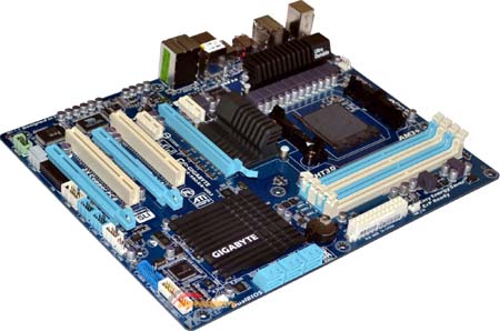

Фотография материнской платы, позволяющая оценить высоту компонентов:

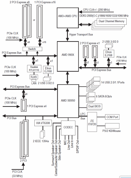

Ну, и бонус - одна интересная картинка из руководства пользователя:
