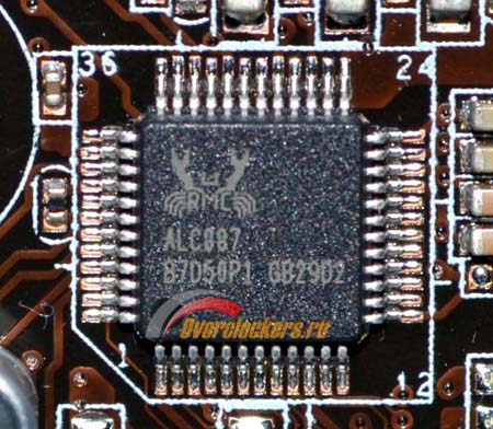

За поддержку восьмиканального звука отвечает Realtek ALC887:

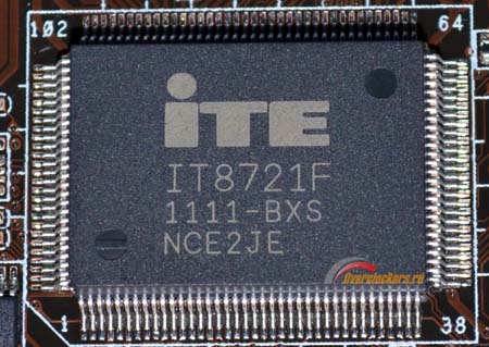

В качестве Multi-IO используется микросхема ITE IT8721F:

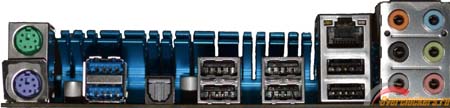

На задней панели ASUS M5A97 расположены:
- Два PS/2 порта для клавиатуры/мыши;
- Оптический выход S/PDIF;
- Два порта USB 3.0;
- Шесть портов USB 2.0;
- Один порт LAN;
- Шесть аудиовходов/выходов 3.5 мм mini-jack.

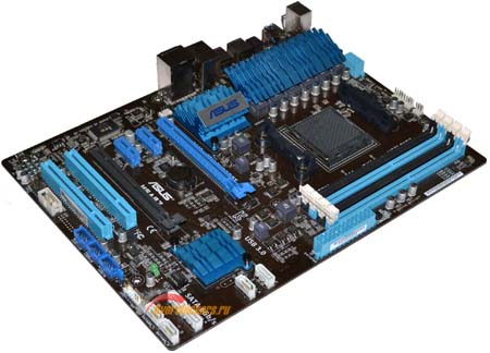

Набор разъемов скудноват, нет eSATA и IEEE 1394. Да и отсутствие коаксиального S/PDIF устроит не всех. Хотя могли бы USB портов добавить, ведь свободного места достаточно. Ну, экономить - так экономить.
Фотография материнской платы, позволяющая оценить высоту компонентов.

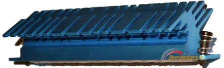

Система охлаждения представляет собой конструкцию на базе трёх независимых радиаторов: Один отводит тепло от силовых элементов материнской платы, два других отвечают за охлаждение северного и южного мостов.

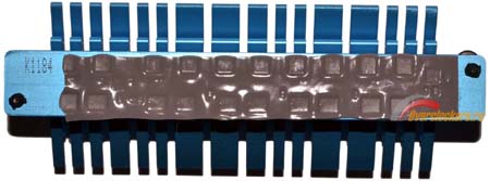

Самым крупногабаритным является радиатор системы питания:
Эффективность, конечно, сильно зависит непосредственно от тепловыделения силовых элементов, но всё же его размер внушает доверие.
В качестве термоинтерфейса используется довольно толстая термопрокладка:
Как видно по фотографии выше, проблем с контактом силовых элементов и радиатора нет.

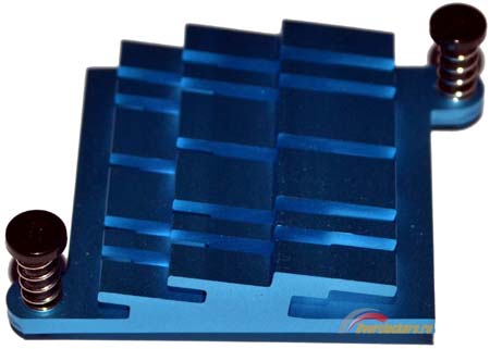

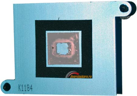

За охлаждение северного моста материнской платы отвечает теплосъемник небольших размеров:
Вообще, чипсеты AMD горячим нравом не отличаются, но в данном случае экономия налицо.

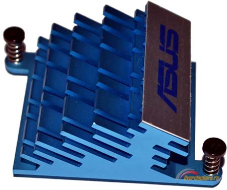

Радиатор южного моста совсем маленький:
Хотя с учётом почти полного отсутствия тепловыделения у AMD SB950 – и такого должно хватить. В качестве термоинтерфейса для обоих мостов применяется привычная многим «терможвачка»:
Для всех трёх радиаторов используется крепление на пластмассовых «гвоздях».

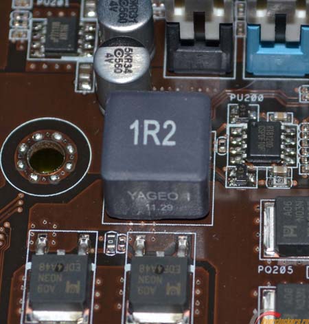

Система питания

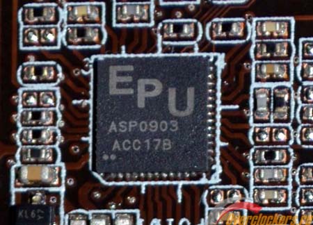

В качестве ШИМ-контроллера питания процессора используется микросхема с маркировкой EPU ASP0903:
В свободном доступе информации по контроллеру нет, или, по крайней мере, мне её найти не удалось.

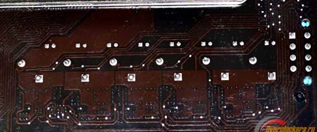

Общий вид преобразователя питания:
Вероятнее всего, конвертер выполнен по схеме 4+1, то есть четыре фазы отведено под питание процессора и ещё одна фаза - под питание встроенного в ЦП северного моста. Производителем заявлена схема 4+2, однако дросселя в питании CPU_NB замкнуты между собой.
Для хорошего разгона система питания CPU всё же слабовата. При работе со стендовым Thuban’ом писк дросселей под нагрузкой начинается уже после 1.4 В и растёт по мере увеличения напряжения.
Конвертер питания памяти однофазный, построен на базе контроллера Richtek RT8120. Общий вид преобразователя питания:
Для питания памяти такого преобразователя должно хватить.
