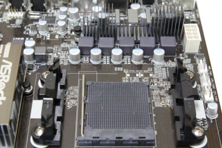

Дальше - интереснее. Ставлю на обдув мосфетов вентилятор 92 мм со скоростью вращения 4500 об/мин. Путём долгих подборов нахожу напряжение в 1.335 В на ядре, при котором система проходит три итерации в LinX, но затем частота периодически опять начинает снижаться до 1400 МГц. Причем все это дело происходит на фоне неизменной температуры процессора. Попробовал еще один вариант, намазав вместо Arctic Cooling MX-2 старую КПТ-8. Система снова прошла три итерации, но после первой же процессор ушёл за 70°C по мониторингу. Да, дело здесь явно не в температуре.

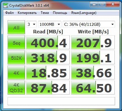

Crystal Disk Mark 3.0
SATA 3

Ничего необычного нет, все в норме. Смущает только низкая температура мосфетного радиатора. Процессор потребляет много энергии, а он, несмотря на свои размеры, почти не греется.
