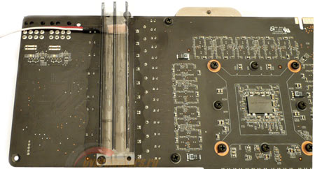

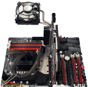

Для снятия температур датчик был заклеен термопрокладкой, оставшейся от карты HD 2900 XT, в виде «бутерброда» и размещен под радиатором на одном из мосфетов, который не закрывался основной т-прокладкой.
В итоге я получил возможность снимать показания как со внешней стороны печатной платы, так и с тыльной. На фотографиях ниже приведен общий вид: без установки дополнения и после.

На графическом процессоре температуры не изменились, а значит, прямой зависимости от снижения температуры на модулях регулирования напряжения нет. Возможно, есть что-то косвенное, незаметное на глаз, но этот вопрос требует отдельного изучения.
Отмечу, что после установки тепловых трубок с радиатором и дополнительного 80 мм вентилятора уменьшились значения на внутренней цепи, благодаря лучшему теплоотводу с внешней стороны. Таким образом, удалось сократить до минимума разницу показателей тыльной и внешней сторон. Но частота в 1000 МГц так и осталась непокоренной, быть может, всему виною нехватка одной десятой доли напряжения.

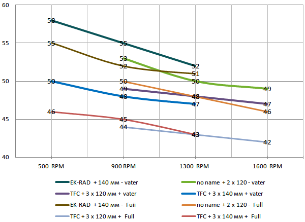

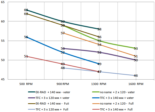

GPU 782 МГц; Shader 1564 МГц; GDDR5 1002 (4008) МГц; напряжение 1.038 В.
- Температуры на GPU.
- Температуры на VRM.
* В таблицах после графиков в каждой ячейке в столбце с количеством оборотов (RPM) обозначаются температура GPU/ температура VRM (уровень шума с расстояния 0.3 м). Взяты сразу три параметра для объективной оценки и сравнения.

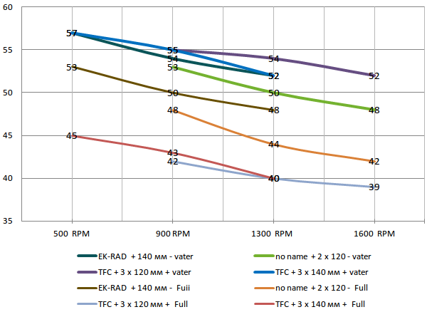

При работе в номинале с одним и двухсекционным радиатором ватерблок в связке с модифицированным VRM-G2 (и 80 мм вентилятором на нем) по эффективности практически равен фуллкаверу. При использовании «тройного» ситуация меняется.

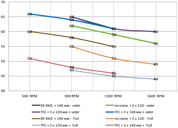

GPU 900 МГц; Shader 1800 МГц; GDDR5 1002 (4008) МГц; напряжение 1.038 В.

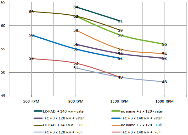

С повышением частот разница уже составляет 3 градуса для GPU, а на «силовиках» под «водой» разрыв местами составляет до 12 градусов Цельсия.

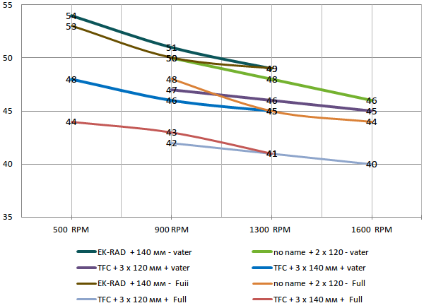

На 950 МГц заметные различия начинаются с отметки 900 оборотов. Само собой, при увеличении числа оборотов становится различен и уровень шума. «Нарушителями» умеренной тишины являются AeroCool Shark 12.

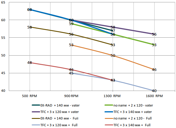

По всем направлениям с использованием одно- и двухсекционников разрыв увеличился. Особенно заметно это на фоне трехсекционника в связке с «универсалом» или «водным кулером». Тем показательнее «золотая середина» в разгоне - 975 МГц. С точки зрения подбора конфигурации оптимальным сочетанием уровня шума и производительности станет система из радиатора TFC Monsta Lite Radiator 420/360 и вентиляторов 3 x 140 x 140 x 25 (26.5) или AeroCool Shark 12 3 x 120 x 120 x 25 мм c фуллкавером EK–FC580 DC II.
