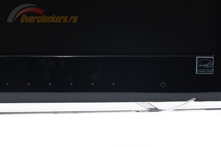

Управление монитором BenQ BL2400 осуществляется пятью клавишами, расположенными на нижней грани корпуса. Их предназначение показано на еле заметных пиктограммах, расположенных чуть выше. Разобрать что на них изображено можно только при очень хорошем освещении, а плохая механика кнопок (жесткая с невнятным нажатием) так и вовсе делает навигацию по меню мукой.
На первую кнопку слева назначена автоматическая регулировка изображения при аналоговом подключении (D-Sub). Клавиша Menu активирует соответствующее окно, с её же помощью осуществляется выход из разделов и пунктов настроек. Две последующие отвечают за навигацию по меню, включение специальных функций (возможно переназначение действия) и выбор формата отображения. Последняя, как следует из её названия (Enter), позволяет выбрать тот или иной пункт. С одной стороны, управление простое, но его однозначно портят применённые органы управления, а особенно их положение на корпусе.

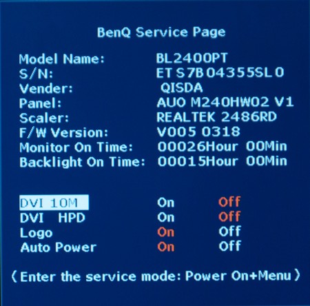

Кроме основного меню у модели BL2400 был найден способ входа в сервисный раздел. Для этого перед включением зажимается кнопка Menu, которую надо удерживать до появления изображения на экране, после чего нажать ещё один раз. В итоге перед пользователем предстаёт синее окно с подробной информацией о мониторе. Из неё можно подчерпнуть: полное названии модели, её серийный номер, наименовании вендора, процессора обработки, версии прошивки и времени наработки на отказ (сколько монитор находился в режиме поиска сигнала-полное время работы и сколько часов работала подсветка). Дополнительно через Service Menu можно включить поддержку десятиметрового DVI кабеля (предполагаю, что такой должен обладать дополнительным усилителем сигнала), DVI HPD, дезактивировать лого компании при включении монитора и выключить автоматическое управление питанием.

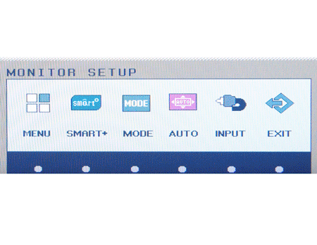

Шесть оставшихся кнопок не привязаны к каким-то конкретным действиям. Нажатие любой из них приводит к появлению OSD экрана, нижняя часть которого наглядно демонстрирует в какую область рамки корпуса надо нажать для выбора того или иного раздела меню. Таким образом, отсутствие освещения не создаёт проблем в случае необходимости изменения настроек, ведь перед пользователем всегда есть информативные подсказки. Тем более на прикосновения кнопки реагируют быстро и без проблем. Это тот случай, когда я не могу сказать, что физические клавиши были бы лучшим вариантом.
Само меню построено интересным образом. Первый раздел открывает главное окно, в котором выполняются основные настройки, такие как: настройка яркости и контраста, четкости изображения, выбор предустановленных режимов гаммы и цветовой температуры, ручная регулировка RGB, громкость звукового сигнала (выход на наушники), выбор локализации меню (по умолчанию выставлен русский язык), отключение светодиода питания и сброс всех настроек на заводские. Дополнительно в пользовательском режиме можно настроить оттенок и насыщенность для каждого из шести цветов (красный, зелёный, синий, бирюзовый, розовый, жёлтый). Но мне не очень понятно, кому это возможно понадобиться. Ведь охват монитора не превосходит sRGB, а делать его ещё меньше – нет смысла.

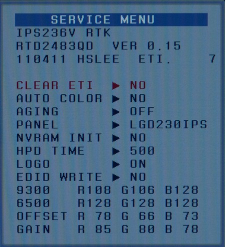

Вход в сервисное меню монитора LG IPS236 был найден совершенно случайно. По аналогии с Dell U2410 для этого понадобилось зажать вторую и четвертую клавиши (считать слева) при включении. Перед пользователем появится темно-серое окно с не очень понятными по предназначению пунктами.
К тому, что я понял из увиденного можно отнести: регулировку RGB сигнала для режимов с цветовой температурой 9300 (Cool) и 6500 (Medium или Warm), сдвиг (offset) и усиление (gain) отдельных каналов. Доступно отключение логотипа при включении дисплея, автоматическая настройка цвета, информация по наименованию используемой панели (явно врут), версия прошивки и полное название монитора. Для чего нужны такие параметры, как Clear ETI, Aging, NVRAM Init, HPD Time, Edid Write, мне остаётся только догадываться. Могу предположить, что необходимость работы с ними есть только у работников сервисцентров.

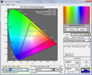

Начиная с данного тестирования, для замеров цветового охвата будет использоваться новый прибор компании X-Rite i1 Display Pro, как более достоверный источник информации, в особенности, когда дело касается мониторов со светодиодной подсветкой и моделей с расширенным цветовым охватом.

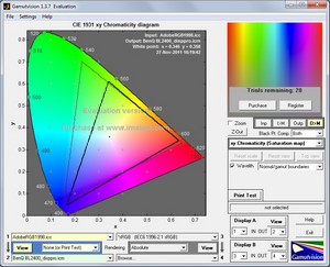

В случае же с представителем BenQ охват дисплея вполне типичен. На CIE диаграмме треугольник BL2400 несколько сдвинут относительно стандарта sRGB, в итоге превосходя его в желтой и фиолетовой и оказавшись «слабее» в синей, красной и зелёной зонах.
На двух видеороликах внутренняя фигура представляет охват BenQ BL2400, внешние – стандартные пространства для сравнения. Полученные процентные соотношения цветовых охватов монитора составляют: 87.7% sRGB и 64.1% AdobeRGB. Эти значения были получены в режиме сравнения Perceptual, с отсечением цветов и оттенков, выходящих за границы референсных значений.
Таким образом, на основании полученных данных о цветовом охвате монитора я бы не советовал приобретать его людям, профессионально работающим с графическим материалом, где требуется, как минимум, полная поддержка стандарта sRGB. Все же охват менее 90% не самый лучший вариант, учитывая что большая часть мониторов обладают хотя бы 92-95%. Хотя если быть совсем откровенным – не думаю, что это принципиальная разница. Для фотографа-любителя возможностей BenQ BL2400 в передаче цвета определённо будет достаточно.

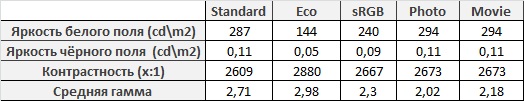

По умолчанию настройки яркости и контрастности составляют 100 и 50 процентов соответственно. При первом же включении я рекомендую снизить первый параметр как минимум до 50%, иначе ваши глаза быстро устанут от «общения» с монитором.
Во всех режимах кроме Eco измеренная яркость переходит все допустимые границы для работы в помещении. Даже в так называемом sRGB пресете полученное значение превосходит указанное в соответствующем стандарте более чем вдвое. Но, несмотря на всё это, монитор отличается превосходным показателем коэффициента контрастности в любой из ситуаций. Будь то режим работы с низкой или высокой яркостью белого поля. Приведенные результаты очень близки к данным технических характеристик (яркость даже больше указанной), вот только с динамической контрастностью, как это часто бывает, случился прокол. Всего лишь 9900:1 с учётом максимально доступной яркости белого и минимальной яркости черного полей. А это как-никак ошибка в 2000 раз…
Ещё одной проблемой (хотя по результатам в таблице и не скажешь) является средняя гамма, полученная по пяти замерам серого градиента. В двух первых режимах она находится в диапазоне от 2.71 до 2.98, что совсем уж плохо, если вспомнить «референс» в 2.2. Только в sRGB, Photo и Movie результаты приближаются к необходимым, но поверьте, в действительности ситуация там ещё хуже.

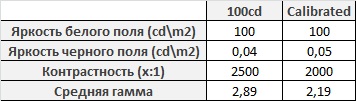

Для достижения яркости в 100 нит настройки монитора были выставлены следующим образом: Brightness – 12, Contrast – 50, цветовая температура – Normal, Gamma 1. С такими параметрами коэффициент контрастности упал до 2500:1 (что вовсе незаметно), а средняя гамма по данным LaCie Blue Eye Pro опустилась до 2.89. Говоря о последней цифре стоит упомянуть некую неточность при проверке (малое количество патчей), а поэтому лучше обратиться к гамма-кривым, описанным в двух следующих разделах тестирования BenQ BL2400.
Результаты модели после калибровки показывают все плюсы и минусы данной процедуры. В связи с увеличением яркости чёрного поля контрастность упала на 20%, гамма же наоборот опустилась до необходимого значения. Всё, как и всегда.

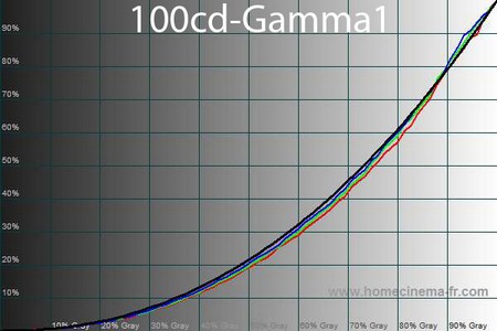

В качестве дополнительных настроек монитора будет рассмотрено изменение Gamma Mode. В случае с BenQ BL2400 гамма не задана каким-то конкретным значением, а поэтому режимы просто получили свою нумерацию, от 1 до 5. А так как на глаз среднее значение не определить, не говоря уже о гамма-кривых, то посмотрим результаты, полученные с помощью X-Rite Display 2. Напомню, что по умолчанию выставлен режим Gamma 3.
Как видите, производитель выбрал не самые оптимальные первоначальные настройки. Самым лучшим вариантом оказался режим Gamma 1, со средним значением 2.26, которое было получено путём замера семидесяти пяти точек чёрно-белого градиента. Другие же режимы показали следующие результаты:
- Gamma 2 – 2.47;
- Gamma 3 – 2.68;
- Gamma 4 – 2.88;
- Gamma 5 – 3.07.
С учётом референсного значения гаммы в 2.2 – все варианты Gamma Mode от второго до пятого лишены смысла. Однако раз производитель посчитал необходимым установить вариант из этого промежутка – пускай так, замеры гамма-кривых в различных предустановленных режимах будут проводиться именно с ним.

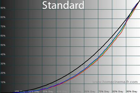

Для начала пройдёмся по режиму Standard с выставленными по умолчанию настройками.
Картина с точностью 100% повторяет одну из вышерассмотренных. Кривые трёх каналов лежат почти вплотную друг к другу, но на значительном расстоянии от «референса». Лишь к концу графика они поднимаются к необходимому значению, но на общих результатах это почти не сказывается.

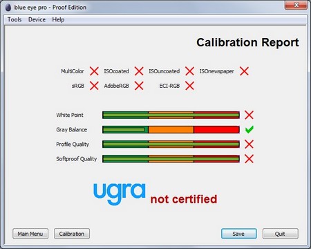

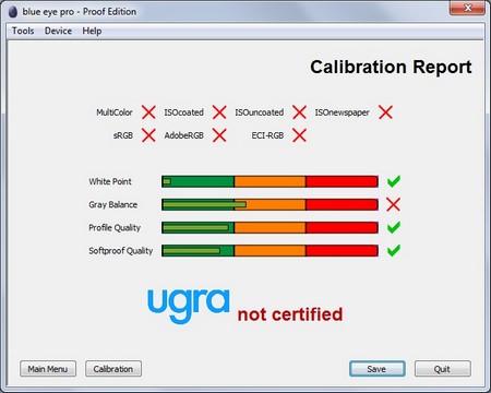

Первоначальный отчёт UGRA положительно воспринял только качество настройки баланса серого и не более.

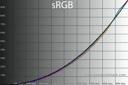

Самое интересное начинается с режима sRGB. Видимо, для того чтобы оправдать название и с большой точностью соответствовать одноименному стандарту, инженеры в компании BenQ припасли оптимальные настройки монитора только для него. Кроме изменённой яркости (которая всё равно не вписывается в стандарт) пришли в относительную норму и гамма-кривые. Но, насколько вы уже успели понять, точно таких же результатов можно добиться путём выставления параметра Gamma в положение 1, а яркость настроить по своему усмотрению.
Если говорить о проверке на соответствие стандарту UGRA, то отметить какие-то серьёзные сдвиги в положительную сторону относительно режима Standard не получится. Совсем немного улучшились показатели Profile и Softproof Quality, но, как известно, этого недостаточно для получения «сертификата».

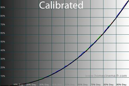

Закончив с тестами предустановленных пресетов, я приступил к самостоятельной настройке BenQ BL2400 и приведению его качественных показателей к норме. Вначале был выставил Gamma 1. Для дальнейшего достижения яркости в 100 нит настройки монитора приняли следующий вид: Brightness – 12, Contrast – 50.
Таким образом, удалось добиться не только оптимального уровня яркости белого поля, но и сравнять показатели гаммы с таковыми в режиме sRGB. Отсутствие необходимости использования прибора для получения таких результатов, несомненно, можно отнести к положительным моментам настройки дисплея. Жаль только, производитель не побеспокоился об этом без участия конечного потребителя его продукта. Ведь можно же было изначально сделать то же самое, выставив значениями по умолчанию (хотя бы Gamma 1). Так нет, надо городить огород, сознательно ухудшая качество цветопередачи…
Уменьшение яркости практически незаметно сказалось на ещё одном отчёте из теста программы LaCie Blue Eye Pro PE. Но даже такие изменения привели к исчезновению единственного «плюса» из копилки BL2400. Пускай вас это не огорчает, ведь подобная разница укладывается в погрешность измерений. Тот же сдвиг колориметра относительно центра экрана (или его положения по сравнению с предыдущим замером) на 1-2 см является нормальным положением дел. Нарисовать на поверхности матрицы центр не могу, да и прибор не прозрачный :) …
Что же касается финального этапа настройки, то для него были выставлены следующие значения в OSD монитора:
- Brightness – 21;
- Contrast – 50;
- Gamma – 1;
- R\G\B – 95\90\91.
При таких настройках точка белого приблизилась к 6500K с отклонением (Delta) в 0.8 единиц, а яркость составила все те же необходимые 100 нит. Дальнейшая калибровка и профилирование позволили приблизить гамма-кривые к референсному значению. Средний показатель гаммы при замерах семидесяти пяти патчей оказался равен 2.18. Напомню, что в случае с первоначальными результатами (раздел «Яркость и контрастность») значения указываются из расчёта пяти точек чёрно-белого градиента. Соответственно точность при проверке программой HCFR в разы выше.
Внесение корректировочных данных в LUT видеокарты и изменение значений RGB в меню монитора (для моделей с LED данный тезис менее актуален) не всегда положительно сказывается на всех показателях качества передачи. В случае с BenQ BL2400 первый тест после калибровки не смог привести его к победе. Баланс серого, как и после другого случая ручной корректировки, совсем немного перешёл в оранжевую зону. Остальные же значения впервые оказались в нужном месте. Получить «сертификат» не позволил тот самый Gray Balance, однако, будьте уверены, что при желании сделать это не составит труда и не займёт много времени. А пока что идём дальше…
