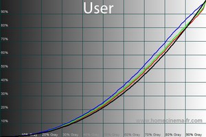

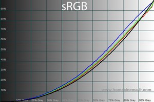

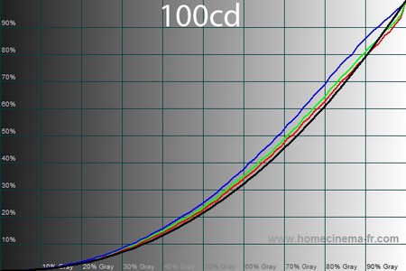

Для начала изучим гамма-кривые в двух режимах – User и sRGB.
Они не случайно оказались вместе. По графикам легко заметить, что оба режима повторяют друг друга. Единственная разница – яркость белого поля, о которой говорилось выше.

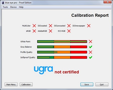

Мнения о схожести придерживается и тест UDACT на сертификацию UGRA. Никаких отличий нет и в помине. Работать с цветом за монитором с подобной настройкой не стоит.

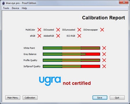

Переключение в ручной режим настройки (User) и дальнейшее снижение яркости до 100 нит никак не повлияло на гамму. По большому счёту эту картинку можно было ставить в ряд с двумя первыми из данного раздела.
Аналогичным образом не изменились показатели качества и в повторном тесте UDACT. Одни сплошные красные «кресты».

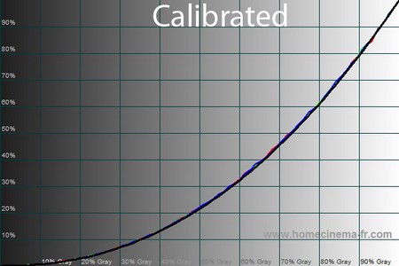

В итоге после калибровки монитора его настройки приняли следующий вид:
- Brightness – 10;
- Contrast – 70;
- Gamma – 2.2;
- R\G\B – 51\46\49.
Не удивляйтесь тому, что значение контраста выставлено по умолчанию. Калибровка для того и существует, чтобы вносить нужные изменения в автоматическом режиме. Соглашусь лишь с тем, что чем меньше изменений вносится в LUT видеокарты посредством созданного профиля – тем лучше результат. Особенно это касается воспроизведения градиентов.
Проведённая процедура привела кривые практически к тому же их положению, что и при ручной настройке монитора со снижением Contrast.
Результат всех произведённых действий по оценке теста UDACT оказался слегка неожиданным. На сей раз баланс серого ухудшился на полделения, при этом все остальные показатели пришли в норму. Это можно объяснить только сильными поправками в LUT, которые не лучшим образом сказались на сером клине. При более детальной настройке с акцентом на серьёзные изменения гамма-кривых после снижения контраста до 40% выявленные проблемы можно легко нивелировать.

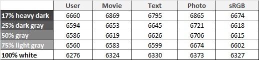

Все замеры цветовой температуры в предустановленных режимах были проведены при настройках Color по умолчанию – Warm.

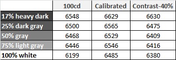

Незначительное расхождение каналов в любом из пресетов создало ситуацию, суть которой заключается в той минимальной разнице по ЦТ между режимами. Максимальное отклонение температуры не превышает 500K, а в среднем равняется 300К. Точка белого находится в диапазоне от 6267 до 6373 Кельвин.
Снижения яркости монитора до 100 нит не сильно сказалось на положении дел. Только после снижения Contrast до 40% отклонение ЦТ между точками градиента уменьшилось до 300К в максимуме и 100К в среднем.
Калибровка, как ей и полагается, привела к почти идеальной точке белого и максимальному отклонению в 150K. Это типичный результат для многих моделей мониторов.

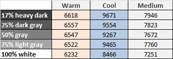

Рассмотрим все доступные значения Color в меню монитора. А таковых ещё два – Cool и Medium. В каждом из них максимальные отклонения довольно велики и доходят до 700-1200K, но если с данными в «холодным» режиме всё ясно, то почему Medium назвали таковым при средней цветовой температуре в 7600K не совсем ясно. LG IPS236 в данном отношении вообще странный монитор, ведь настройка Warm стоит по умолчанию (хотя и с адекватно настроенной температурой). Логичнее было бы назвать его тем самым Medium, а для самого обозначить ЦТ около 5000K.

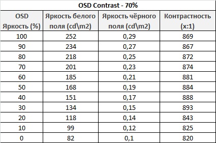

Для проверки стабильности контрастности и уровня чёрного все настройки монитора были выставлены по умолчанию. Значение яркости в OSD монитора менялось от 100 до 0 процентов с шагом в 10 единиц.
Как и подобает IPS мониторам – полученная контрастность хотя и не большая (по сравнению с *VA), но зато остаётся таковой во всем диапазоне изменения яркости.
Небольшое падение коэффициента контрастности наблюдается только после снижения значения Brightness ниже 30%, но делать на этом акцента не стоит – подобные минимальные изменения невозможно заметить на глаз.
Минимально достигнутый уровень яркости при настройках Contrast по умолчанию позволяет работать за монитором даже при очень слабом внешнем освещении. Если же вспомнить о том, что для получения почти идеальных гамма-кривых значение контраста надо сбросить до 40% (вместе с ним резко упадёт и яркость), то окажется, что за LG IPS236 можно работать даже в полной темноте (предварительно выставив яркость на уровень около 40 нит) без вреда для глаз.

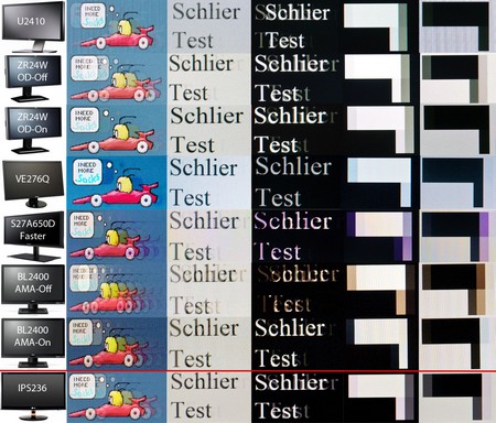

В технических характеристиках монитора указана матрица со временем отклика 5 мс (GtG). В OSD дисплея никакого подобия технологии Overdrive найдено не было. Возможно, «разгон» работает по умолчанию без возможности его дезактивации.
LG IPS236 оказался середнячком среди всех протестированных мониторов. И в первую очередь это говорит об отсутствии сильно выделяющихся шлейфов и артефактов изображения. Несмотря на установленную матрицу типа IPS дисплей можно использовать для любых задач, требующих скорости реакции (да, я про динамичные игры) с тем же комфортом, что и за TN-подобным изделием. Любители последних, конечно, в это не поверят (их право), им подавай 120 Герц и 3D, но в действительности так и есть.

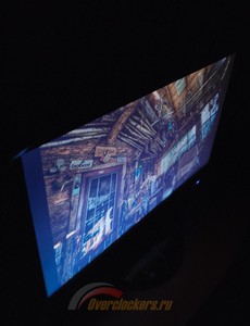

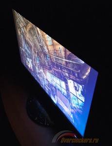

Подойдя к описанию углов обзора монитора LG нельзя не вспомнить, что именно они всегда являлись основным достоинством всех IPS дисплеев. Правда, в случае с моделью IPS236, судя по всему, достоинство это с натяжкой…
При повороте монитора вплоть до ~50-60 градусов контрастность изображения падает очень слабо, цветовой сдвиг не отмечен. По сравнению с BenQ BL2400 безоговорочное лидерство за LG. То же самое касается и горизонтальных углов обзора: при адекватном изменении угла просмотра изображение практически не меняется, инверсия цвета отсутствует. Основная проблема монитора кроется в синем паразитном оттенке (или это настолько выцветает чёрный цвет?), который сильно проявляется при просмотре изображения сверху и по диагонали от нормали.
Вижу я подобное впервые (наверно, мало повидал мониторов). На моей памяти даже TN дисплеи себе такого не позволяют. Как конкретно (по-научному) называется сей эффект мне не известно, но факт его присутствия налицо. Сказать, что он портит впечатление о модели – ничего не сказать. Это, пожалуй, самое большое разочарование, которое мне пришлось испытать при тестировании мониторов. Я могу простить глянцевый корпус из-за качественной цветопередачи, но чтобы такое… Нет, нет, увольте…
Видеоролик ниже демонстрирует возможности монитора LG IPS236. По нему можно наглядно представить ощущения пользователя при работе под тем или иным углом просмотра.

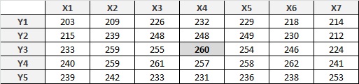

На первый взгляд проблем с ней у монитора не наблюдается. Но так кажется только до измерения тридцати пяти точек.
Среднее отклонение от центральной точки – 9.2%, максимальное – 28%. После таких цифр так и хочется сказать «сколько заплатили, то и получили», ну или более известное – «скупой платит дважды». Уже в который раз убеждаюсь, что получить за 8-10 тысяч рублей монитор с высокой равномерностью подсветки просто невозможно. Только у одного монитора на моей памяти с этим было всё в порядке – NEC PA231. Правда, и стоит он втрое больше модели LG.

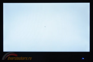

Все недостатки прекрасно видны и на специально сделанной фотографии с внесённой экспокоррекцией. Что касается чёрного фона, то на попавшем ко мне экземпляре LG IPS236 резко выделялся правый нижний угол. Именно он внёс самый серьёзный вклад в общую, совсем не идеальную, картину. В вашем случае всё может быть по-другому, как лучше, так и наоборот.

Чёрный цвет при изменении угла обзора быстро превращается в тёмно-серый с отчётливо заметным жёлтым оттенком. Если смотреть по диагонали или сверху экрана, то дополнительно можно увидеть уже продемонстрированные синие очертания по краям. Не знаю как у вас, но лично у меня нет никакого желания смотреть на такие чудеса, вышедшие из рук умельцев компании LG. За те же деньги есть модели на e-IPS без таковых проблем или, как минимум, с меньшей степенью их проявления.
