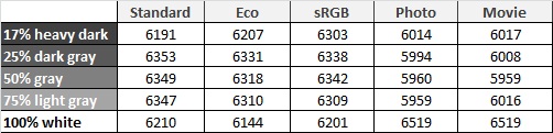

Измерение цветовой температуры происходило в каждом из предустановленных режимов. По умолчанию в настройках монитора она выставлена в положение Normal.
Как можно заметить по таблице, ЦТ монитора в трёх первых пресетах находится близко от заветных 6500K. Максимальный разброс между значениями не более 200K, что при отсутствии калибровки и профиля можно считать отличным показателем. В режимах Photo и Movie измеренные значения на белом поле (100% white) оказались одинаковыми – 6519K. Однако, максимальный разброс вдвое больше – около 500 Кельвин.
Изменение настроек гаммы, яркости и контрастности практически никак не повлияло на стабильность цветовой температуры. Те же значения (естественно, с совсем несущественной разницей) можно наблюдать в предыдущей таблице. Только после дальнейшей калибровки полученные значения сдвинулись в нейтральную область, а максимальный разброс между ними снизился до ~150K. Хорошо это или нет – решать вам.

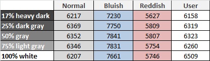

Дополнительно рассмотрим возможные вариации по предустановленным настройкам ЦТ – Bluish, Reddish и User (для ручной регулировки RGB). Режим Normal представлен для сравнения, ведь именно при его активации были произведены все первоначальные замеры.
При включении «холодного» Bluish среднее значение цветовой температуры находится в районе 7500K при максимальном отклонении в 600K. Первое значение даёт нам понять что режим назван верно, а второе, что отклонения всё же великоваты. Включение Reddish делает изображение «тёплым» с разбросом значений ЦТ между оттенками серого не более чем в 180K. Последний пресет User по умолчанию идет с настройками RGB – 100/100/100. Точка белого при таких параметрах как на заказ – 6509K. Впрочем, это не мешает значениям других измеренных патчей отличаться от этого идеала на 200-350K.

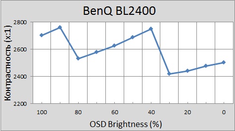

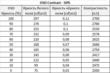

Для проверки стабильности контрастности использовались настройки по умолчанию. Значение яркости в OSD монитора менялось от 100 до 0 процентов с шагом в 10 единиц.
По полученным результатам нельзя не отметить высокий коэффициент контрастности во всем диапазоне изменения Brightness. Точка чёрного чётко следует за снижением яркости, и мне кажется, что при возможности программы показывать более точные значения (с точностью до трёх знаков после запятой), диаграмма стабильности выглядела бы совсем по-иному.
А пока можно видеть несколько резких скачков (возможно, это действительно особенность монитора/матрицы) и повторных наборов «высоты». Для конечного пользователя в этом нет ничего плохого, ведь КК всё равно в разы превышает возможности тех же мониторов на IPS панелях.
Ещё одним плюсом BenQ BL2400 можно считать достаточную минимальную яркость без внесения дополнительных настроек в такие параметры, как Contrast и RGB. Такая возможность позволит не терять точность цветопередачи в любом из режимов работы при любой внешней освещённости.

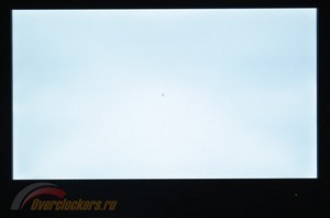

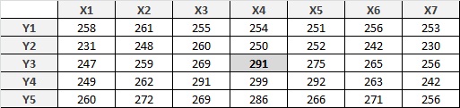

Равномерность подсветки определялась на основании замеров яркости белого поля в тридцати пяти точках экрана.
Среднее отклонение от центральной точки составило 11.8%, а максимальное подобралось к 26.5%. Это не лучшие результаты, которые мне приходилось видеть, но хочу напомнить, что равномерность подсветки сильно зависит от экземпляра монитора.
По представленным фотографиям можно отчётливо понять, какая часть монитора является самой проблемной. Но не стоит полагать, что именно так выглядит изображение на экране. Для большей наглядности первая фотография была снята с экспозицией в -2EV. Именно поэтому как такового белого цвета вы не увидите. В действительности же (в реальной работе) увидеть такую неравномерность невозможно.С отображением чёрного поля у монитора тоже не всё хорошо. Отчётливо видны засветы в каждом углу дисплея, которые могут доставлять некоторое неудобство при проигрывании тёмных сцен (фильмы, игры) в условиях отсутствия внешнего освещения.

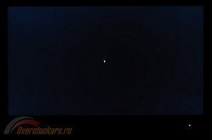

Матрицы типа VA всегда отличались своими «нравами». В их копилке можно найти: неразличимость самых темных участков изображения (глубокие тени) при положении пользователя строго перпендикулярно плоскости монитора, Color Shift и известный ныне всем эффект Glow. И если с первыми двумя всё понятно – от них никуда не деться, такова особенность матрицы, то на третий можно посмотреть ниже.
Самое интересное заключается в том, что у BL2400 присутствие «глоу» минимальное. Его проявление очень плавное и совсем не сильное. Как мне кажется, в данном тесте модель компании BenQ проявила себе лучше всех ранее протестированных мониторов. И за это она, несомненно, получит заслуженный плюс в выводах.

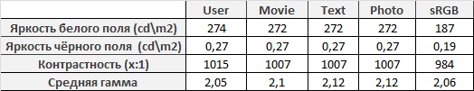

У монитора LG существует пять предустановленных режимов. Настройки по умолчанию для каждого из них (за исключением sRGB): Brightness – 100, Contrast – 70, Gamma 2.2, Color – Warm.

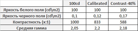

В любом из пресетов значения яркости белого и чёрных полей почти одинаковы - ~270 и 0.27 нит соответственно. Исключением является только профиль sRGB с яркостью 187, что в одноименный стандарт никак не укладывается. Итоговое значение контрастности составляет около 1000:1. Средняя гамма - от 2.05 до 2.12.
Снижение яркости до 100 нит (Brightness – 7, Contrast – 70) никак не отобразилось на двух важных характеристиках. Контрастность изображения и средняя гамма остались на начальном уровне. Только случайно выставленное значение Contrast – 40 оказалось правильным решением. Гамма подошла к 2.18, но КК упал почти вдвое (совсем не страшно). Идеальное же значение контраста для каждого экземпляра IPS236 будет находиться в диапазоне от 38 до 45, при выставленной Gamma 2.2. Только при таких настройках гамма-кривые приходят в норму и соответственно более точную калибровку можно отложить на потом. Даже такие результаты устроят многих владельцев этого монитора.
В моем же случае аппаратная настройка монитора всё равно была произведена. После неё слегка уменьшилась контрастность, но средняя гамма достигла референсного значения в 2.2. К чему стремились, то и получили.
