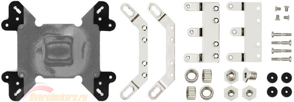

В комплекте с Scythe Mine 2 поставляется набор креплений подо все актуальные процессорные разъемы: Intel LGA 775, 1155, 1156 и 1366, а также AMD Socket AM2, AM2+ и AM3. Они полностью аналогичны тем, что я уже неоднократно описывал в обзорах других кулеров Scythe. Поэтому об установке тестируемого охладителя – максимально кратко.
Алгоритм монтажа в обоих случаях практически один и тот же, он отличается лишь в деталях. Крепление состоит из универсальной упорной крестовины для обратной стороны материнской платы (backplate), пары прижимных планок (эти разные для Intel и AMD) и всей необходимой «мелочевки».

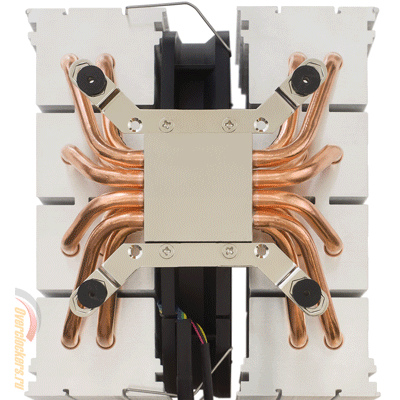

Первым делом к основанию кулера нужно прикрутить прижимные планки. Они разные для CPU разных производителей.

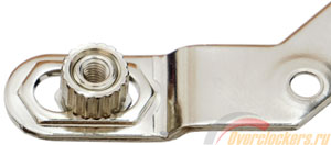

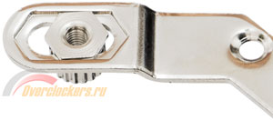

Универсальность тех, что предназначены для процессорных разъемов Intel, достигается за счет дополнительных винтов и гаек с резьбой, которыми нужно оснастить соответствующие конкретному сокету монтажные отверстия планок.
Для LGA 1366 их нужно закрепить в крайних внешних положениях, для LGA 1155 и 1156 – в центральных, для LGA 775 – во внутренних.
Далее на эти гайки укладываются (даже не приклеиваются) комплектные изолирующие шайбы. После этого можно устанавливать на кулер материнскую плату (разумеется, не забыв снять с подошвы радиатора защитную пленку и нанеся на процессорный теплораспределитель термоинтерфейс) – он прикручивается к ней с обратной стороны. Затем на нее водружается упорная крестовина (она также никак не фиксируется). И лишь теперь можно вкручивать винты, стягивающие всю конструкцию.

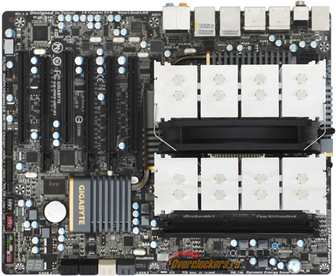

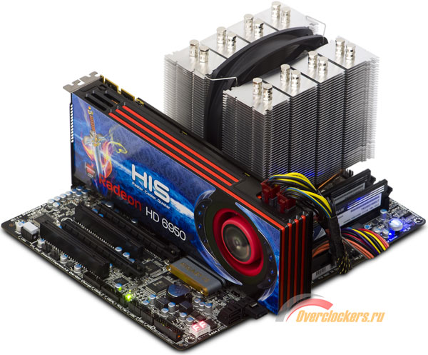

Так или иначе, но Mine 2 установлен. Кулер очень крупный, занимает практически всю верхнюю половину полноразмерной «материнки» формата ATX.
Тем не менее, в своем штатном виде на стендовой Gigabyte GA-Z68X-UD7-B3 он с одной стороны не выступал за пределы платы, а с другой – не перекрывал верхний слот расширения:
При этом кулер получается практически квадратный, поэтому описанная ситуация не меняется и при его повороте на 90 градусов (так позволяет сделать только крепление Scythe Mine 2 для процессорных разъемов Intel).

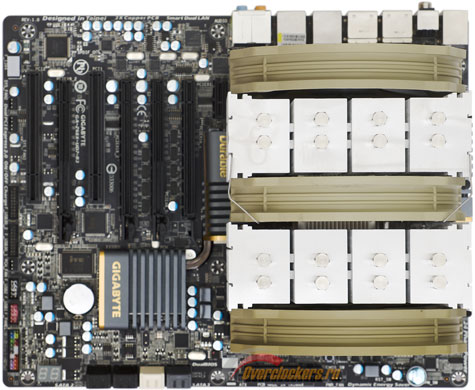

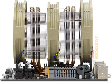

Однако было бы глупо протестировать двухсекционный охладитель лишь с одной комплектной «вертушкой». Slip Stream 140 у меня нашелся только еще один – он участвовал в двухвентиляторной сборке. А три одинаковых «стосороковки» обнаружились лишь в стане Thermalright – модели TR-TY140. Вот как выглядел с ними кулер на материнской плате:
К слову, из-за своих чуть бо́льших стандартных габаритов они прекрасно держались на радиаторе сами. А вот, чтобы установить на него второй вентилятор Scythe, пришлось помучиться. Уже изготовив свои проволочные крепления, я обнаружил, что сюда подходят скобы от кулера ThermoLab baram2010.
Mine 2 – не самый высокий охладитель. При этом он оставляет достаточно ме́ста снизу для компонентов материнской платы и модулей памяти. С единственной штатной «вертушкой» на стендовой Gigabyte GA-Z68X-UD7-B3 он нависал лишь над двумя слотами DDR3 из четырех. При этом в них вполне можно было установить обычные «планки». А вот с модулями, оснащенными высокими радиаторами, на большинстве материнских плат тестируемый охладитель «не уживется».
И совсем безрадостной становится ситуация, если оснастить кулер тремя «стосороковками»:
