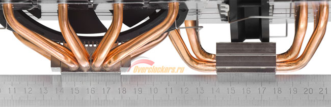

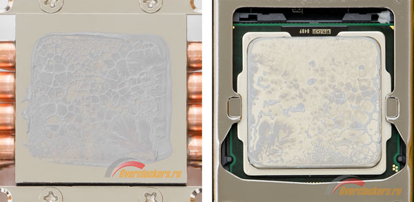

Подошва Mine 2 хорошо обработана: она отполирована практически до зеркального состояния и достаточно ровная.
Типичные отпечатки теплораспределителя стендового CPU Intel Core i7-2600K на основании тестируемого кулера (и наоборот) выглядели следующим образом:

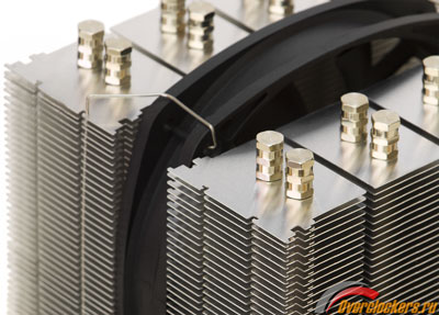

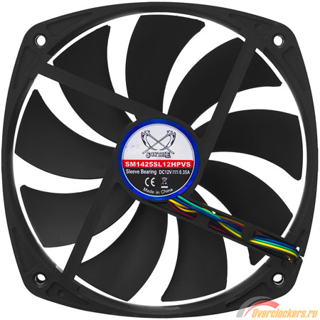

Напоследок нужно сказать пару слов о комплектном вентиляторе. Он крепится к радиатору при помощи пары стальных скоб. Никакие виброизоляционные прокладки при этом не используются.

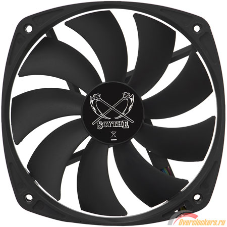

Перед нами 140-миллиметровый представитель известнейшего семейства Scythe Slip Stream. Его «младший брат» неплохо показал себя в моем последнем сводном тестировании «стодвадцаток» (хотя конкретно при использовании с процессорными радиаторами не блеснула). А продаваемый в розницу «близнец» примет участие уже в следующем обзоре, посвященном «стосороковкам».
Вентилятор не оснащен подсветкой. Черная девятилопастная крыльчатка Scythe Slip Stream 140 установлена внутри округлой рамки с монтажными отверстиями, соответствующими форм-фактору 120 мм.
К слову, лопасти 140-миллиметровой версии заметно шире, эта «вертушка» должна демонстрировать лучшие результаты в паре с радиатором CPU.
Но, конечно, прежде всего отменную производительность ей гарантирует высокая штатная скорость вращения – около 1700 RPM (+/– 10%).
К счастью, не останутся обиженными и любители тишины. Вентилятор оснащен сложным регулятором оборотов. Он подключается к четырехконтактному разъему на материнской плате и по умолчанию работает под ШИМ-управлением. Нижняя граница – 650 RPM (правда, здесь уже погрешность выше: +/– 250 RPM). При этом уровень шума должен уменьшиться с 36.4 до 12.4 дБА. А расход – с 92.4 до 35.4 CFM.

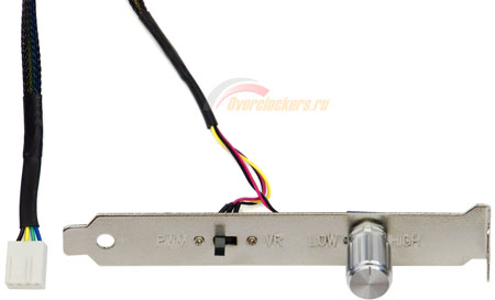

Однако поддерживается и ручная регулировка. Параллельно с кабелем питания от вентилятора отходит еще один провод, заканчивающийся планкой под заднюю панель корпуса. На ней расположены переключатель и ручка плавной регулировки.
В ручном режиме (положение «VR») она позволяет понизить обороты вентилятора до 500 RPM (те же +/– 250 RPM). При этом расход падает до 27.2 CFM, а шум – до 9.6 дБА. В последнее значение, как обычно, верится с трудом. Но вообще на 500 оборотах в минуту вентилятор должен быть действительно тихим.
Работает ручка и в режиме ШИМ-регулировки. Она позволяет сдвинуть диапазон регулировки вниз с 650–1700 до 500–1200 RPM. При этом для верхней границы заявлены уровень шума 23.2 дБА и расход 65.2 CFM.
Длина обоих укутанных в аккуратную тканую оплетку проводов составляет тридцать сантиметров. Этого хватит, чтобы установить планку даже вместо нижней заглушки слотов расширения в корпусе.

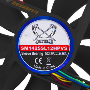

Во всех режимах основанный на обычной втулке вентилятор должен потреблять не более 4.2 Вт (0.35 А по линии 12 В).

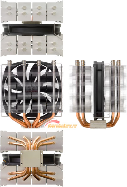

Но прежде, как обычно, приведу фотографии героя данного обзора с разных сторон:
