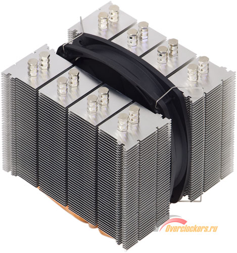

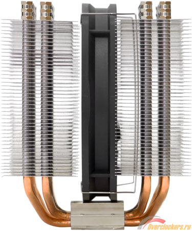

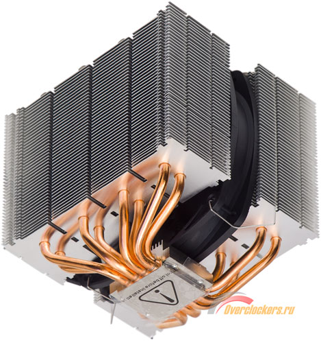

Радиатор Scythe Mine 2 представляет собой башенную конструкцию с двумя секциями рассеивающих пластин, нанизанных на концы U-образных тепловых трубок. Единственный вентилятор располагается в центре.
Кулер очень крупный и тяжелый: 143 х 130 х 160 (В) миллиметров и 1150 граммов. Это уровень таких «тяжеловесов», как Noctua NH-D14 и Thermalright Silver Arrow.

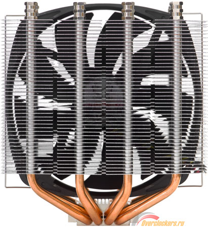

Алюминиевые пластины и медные тепловые трубки не окрашены. А вот выполненное из последнего металла основание никелировано. Концы тепловых трубок закрыты декоративными колпачками. Они не увеличивают общую высоту кулера: стоя́т вровень с вентилятором. Тем не менее, отказавшись от них, производитель мог бы добавить еще пару пластин.
Сейчас их в каждой секции по 44 штуки, толщиной чуть менее полумиллиметра и набранных с межреберным расстоянием в два миллиметра.
Суммарная площадь рассеивания радиатора составляет чуть более 10 000 квадратных сантиметров. Неплохой показатель, но все основные конкуренты в том же форм-факторе могут похвастать все же немного большей полезной площадью – порядка 11 000 см2.
Каждая из двух секций ребра́ разбита еще на четыре части. Примерно в половине случаев они соединены тонкими перемычками. Scythe время от времени использует такую структуру радиатора уже в течение двух лет – со времени выпуска кулера Mugen 2. Она даже получила отдельное название – M.A.P.S. (аббревиатура от Multiple Airflow Pass-through Structure).
Секции неодинаковые, крайние шире (36 мм против 31).
Из других «аэродинамических оптимизаций» радиатора можно отметить разве что боковые упоры, на которых покоится вентилятор. Они на четыре миллиметра отодвигают от основной «островной линии» ребра́ «стосороковку», и на три – «стодвадцатку».
Из-за этого от 35 мм, разделяющих секции, остается 27 или 29 миллиметров соответственно. Из-за этого даже чуть более толстые, чем стандартные 25 мм, большие «вертушки» вроде Thermalright TR-TY140 с его 26.5 мм, пролезают сюда с трудом.

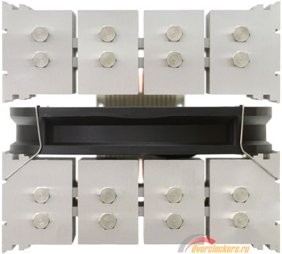

С трубками пластины контактируют через полуторамиллиметровые горлышки. Пайки в местах сопряжения нет.

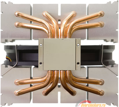

Главной особенностью именно Scythe Mine 2 является использование в нем сразу восьми шестимиллиметровых тепловых трубок. Можно было бы попытаться уложить их в основании в один слой (удалось же это ZEROtherm в кулере ZT-10D в случае с шестью восьмимиллиметровыми трубками, что почти то же самое). Но в японской компании предпочли снова, как в радиаторах Ninja 3 и Susanoo, уложить трубки в два ряда.
Жаль, что при этом «па́рные» не слишком-то расходятся и на концах. На мой взгляд, в каждом из сегментов ребра́ трубки можно было бы расставить чуть пошире.

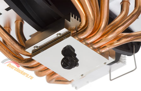

В основании они контактируют непосредственно, через тонкий слой припоя. Между соседними парами там – не более двух миллиметров. И столько же отделяет от поверхности подошвы радиатора нижний ряд трубок. Последние, в свою очередь, припаяны к желобкам в основании.
А верхний слой трубок точно так же контактирует с традиционным для Scythe отдельным небольшим радиаториком. Который установлен под вентилятором и вряд ли будет хорошо продуваться: он тут нужен в основном для повышения равномерности нагрева трубок.
